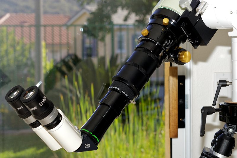

En fouillant les forums, je viens de voir un setup à rallonge sur un FT justement. J'aimerai savoir ce que c'est comme extension et comment c'est fixé au P.O.?
Déjà la tête bino (TV, Baader Mark V?) et les deux oculaires Docter UWA, ça laisse rêveur.
Le reste me semble être un enchevêtrement d'une Powermate TV 4x (sur rallonge ou adaptateur), un adaptateur Baader genre click-lock sur un simple tube rallonge (ou alors un Glasspath corrector pour tête bino - mais ça ne donnerait que peu de sens en présence de la Powermate).
Ca fait quand même beaucoup de monde.
Simples hypothèses. :)
Bonjour et merci starac,
oui il y a beaucoup de monde mais je me demandais surtout ce que c'était comme allonges :p
il y a bien un baader click-lock mais je ne sais ce que c'est comme allonge.
Et pour le format M68, ca correspond à quoi ? j'ai bien fait des recherches sur le net mais à part me renvoyer sur des sites de vente ou rien n'est expliqué, je ne trouve pas.
Il n'y aurait pas un site ou une page avec tous ces formats explicités ?
je suis trop bavard :D
La rallonge en tant que telle: je ne l'ai pas trouvée sur le site Baader (survol rapide); du BORG?
(pour info : http://sciencecenter.net/hutech/catalog/index.htm)
M68: c'est la norme de la partie filetée (diamètre en mm je crois) de l'adaptateur qui se visse d'un côté; l'autre côté, c'est du click-lock en standard 50.8mm (les spé me corrigeront):
http://www.teleskop-express.de/shop/product_info.php/info/p2428_Baader-2--KlickLock-Klemme---M68-Gewinde-fuer-Zeiss-Refraktoren.html
Désolé, je ne connais pas de site dédié à ces standards, mais ça doit exister.
