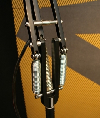

Peut être bien qu'un ressort ou un tendeur ferait l'affaire ?
C'est assez courant comme solution (lampes d'architecte)
j'y ai pensé aux ressorts de rappel et je vais peut être passer par là
mais je voudrais pas que ça devienne une usine à gaz !

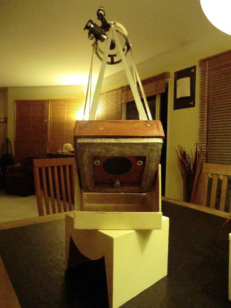

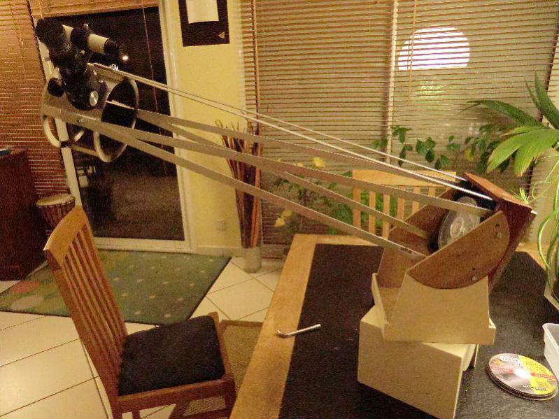

bon, pour finir,
j'ai laissé tomber l'abaissement du centre de gravité ( le bricolage était trop merdique) au profit de contrepoids
j'ai fabriqué un moule et coulé 2,8 kg de plomb. L'ensemble caisse primaire et contrepoids est de 3,4 kgs
et............miracle, tout fonctionne comme dans les films !!!

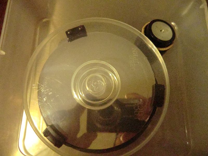

pour protéger le primaire un plastique de tour de CD découpé

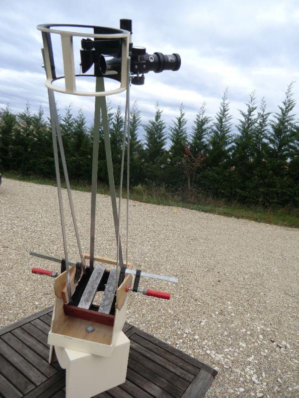

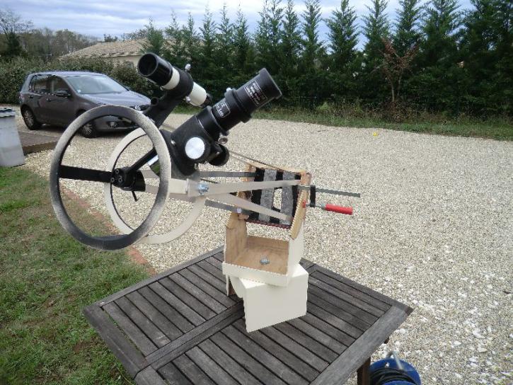

http://www.webastro.net/forum/attachment.php?attachmentid=21832&stc=1&d=1352495195
http://www.webastro.net/forum/attachment.php?attachmentid=21833&stc=1&d=1352495236
http://www.webastro.net/forum/attachment.php?attachmentid=21834&stc=1&d=1352495278
je suis très content
c'est, joli, simple, équilibré
