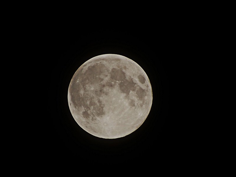

Bonjour !!! Comme mes photos grand champs ne sont toujours pas concluantes, on repart sur la lune :) (avec juste balance des niveaux sur CS3 pour un peu plus de détail ), malheureusement les nuages étaient au rendez vous ... :(
F/8 ; Iso 64 ; tps d'expo 1/50 (mériterait un peu de désaturation...)

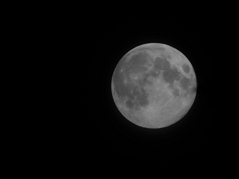

F/5.9 ; Iso 64 : tps d'expo 1/125 ; N/B

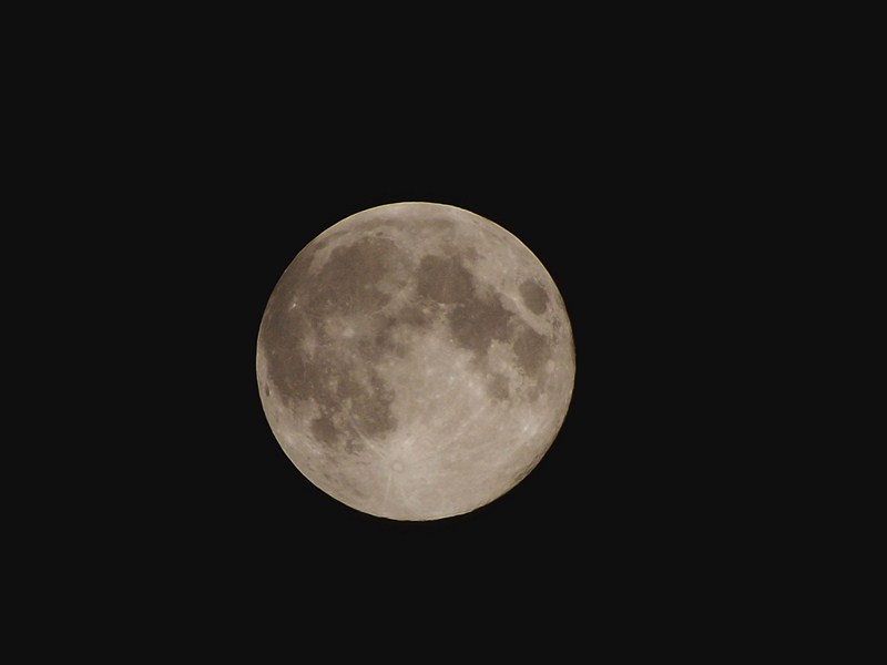

F/5.9 ; Iso 64 ; tps d'expo 1/125
Prises avec finepix s3300 et trépied...
La pleine lune ce n'est pas le plus facile car il y a peu de reliefs accessibles et donc juger de la mise au point par exemple n'est pas le plus évident ...
L'étape suivante c'est d'empiler une petite dizaine ou vingtaine de poses ( tu peux même légèrement sous-exposer tes prises ) .
Tu peux utiliser les logiciels iris ou Deep Sky Stacker ( DSS ) ou Registax pour réaliser ces opérations de registration et addition de ta dizaine ou vingtaine de pose .
Tu vas alors obtenir une image compositée qui sera beaucoup moins bruitée et cela te permettra d'utiliser quelques filtres ( passe haut , van cittert , ondelette , masque flou ) afin de faire ressortir un peu plus les détails .
Encore une fois , attendre quelques jours afin d'avoir une lune moins pleine , avec un terminateur ( zone l'ombre de la lumière ) où les détails seront les plus intéressants ...

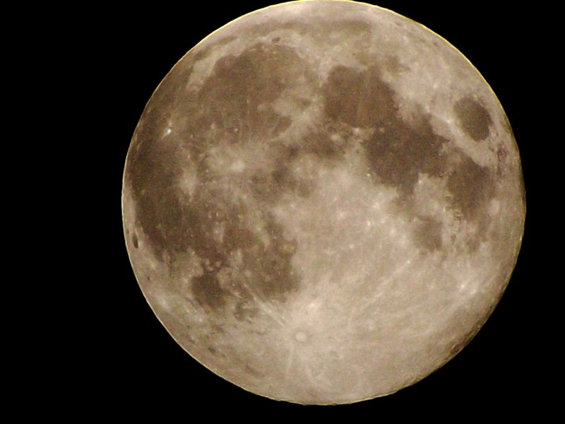

Résultat empilement Registax + traitement CS3 :
J'ai repris la troisième image de ce post, empilée avec les autres de la série puis appliqué des filtres sous cs3 :
Comparez et n'hésitez pas à me dire ce qui va et ne va pas !!!
