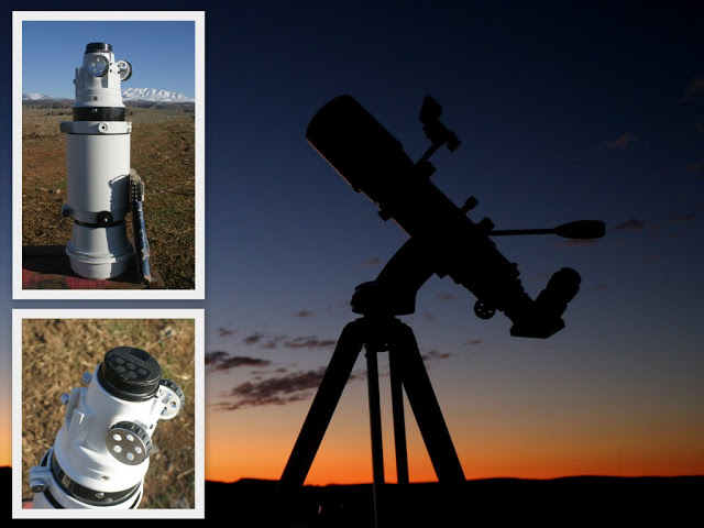

Je peux te suggérer une alternative qui donne très bien sous un excellent ciel: la lunette 120/600.
Elle te donnera des champs extraordinaires -qu'un mak ou ton 150/1000 ne peuvent t'offrir- tient sur une EQ3-2 et sans son pare-buée et si besoin en démontant le PO (3 vis) elle ne prend pas beaucoup de place (cabine avion pour ma part)
Cependant, dommage pour le reste du temps sous un ciel médiocre: elle n'y est pas à l'aise.
Donc ce serait un investissement coûteux pour les occasions durant l'année (à moins que tu ne puisses quitter ton balcon?)

Le voici :
<a href=19173-1341585420.jpg' alt='19173-1341585
