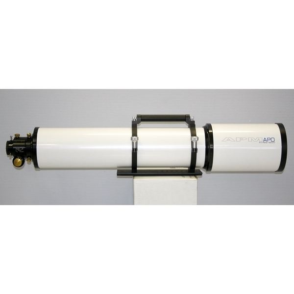

J'ai simplement zoomé sur le porte-oculaire;) , on voit nettement les dents.
Les spécifications confirment que c'est une crémaillère:
" Pinion (=pignons) Focuser with 1:10 Micro Focusing "
re-voici le lien du site d'APM:
http://www.apm-telescopes.net/en/product.html?info=3765
Tout à fait! :)
Au magasin de Markus Ludes, j'a eu l'opportunité de manipulier ce joujou sur une apo de 80mm (la première version): d'une douceur et d'une précision exemplaire :wub:, et il m'a dait qu'une version encore améliorée était en cours d'élaboration.
La prochaine fois que je m'y rends, je vais m'entretenir avec lui sur ce sujet. :)
Quels sont tes soucis du fait qu'il s'agisse d'une crémaillère?
Tout à fait! :)
une crémaillère ne constitue pas un point négatif, un crayford non plus d'ailleurs!
mais disons qu'une crémaillère présente l'avantage de ne pas pourvoir "glisser".
Car dans le cas d'un crayford, le PO est entrainé par friction c'est à dire que le mouvement est transmis par des roulettes en contact avec une plaque plane donc il peut y avoir du glissement si le PO n'est pas verrouillé!
Mais en pratique les 2 système marchent tres bien: ma 80 EDT a un crayford et la lunette guide une crémaillère.
Modifié par david95
je confirme qu'une crémaillère n'est en rien un point négatif. J'ai trop souvent vu des crayford glisser, c'est vraiment pénible! Il vaut mieux une crémaillère proprement réalisée qu'un crayford de qualité moyenne.
