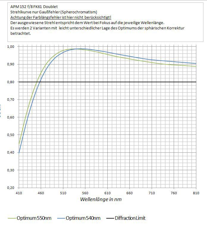

Mon problème à la limite de l'insoluble est que d'une part, 1200m de focale fait beaucoup pour la profondeur de 1m30/1m40 de mon balcon citadin et que d'autre part, j'ai une apo de 115 de qualité optique encore meilleure (triplet LZOS que je ne lâcherai pas, non mais :mad:) ... alors 3'900 roros pour 35mm de plus, je prends le temps de la réflexion :cool: .... :D.
Par contre, le jour où je ferai le pas, vous serez les premiers avertis ;).
Olvideso (fin connaisseur) met quand même le doigt sur deux points très sensibles:
1- c'est pas trop cher pour ce type d'instrument, et
2- il y a de petits sacrifices à faire dans l'extrême rouge ou l'extrême bleu à accepter (encore que je ne verrais cette lulu que pour du visuel - je ne fais pas de photo - mais ce que j'ai pu voir de jour en la testant chez APM à Rehlingen, je vous avoue qu'en dépit de tout, cela me fait bien envie :D.
sur le papier la limite de diffraction est atteinte entre 495nm et 610nm, c'est pas si extrême que ça justement, c'est vraiment le début du bleu et du rouge et en pratique ça sera forcément un peu moins bien, d'où mon interrogation...faudrait voir en pratique...

Merci, j'apprécie toujours tes retours sur ces questions qui pour moi sont hautement techniques et lesquelles échappent à mes faibles connaissances d'optiques.
Il y a quand même une question qui me turlupine: en quoi le sphérochromatisme d'une Taka FS DE 6" (152mm) serait-il moins prononcé ? ( le diamètre et le rapport f/ sont très comparables).
Autre question sur un point que je ne maîtrise pas du tout:
Certes, d'après les indications tout à fait transparentes et honnêtes d'APM, dans le rouge ou dans le bleu, les rapports de Strehl ne sont pas extraordinaires ... mais si on focalise la mise au point sur ces longueurs d'onde-là, cela change-t-il ou ne chage-t-il pas la donne? (je pense que ce sujet est un peu resté en suspens dans ce fil).
En d'autre termes: je mets p. ex. un oculaire QUARK sur cette APM 152/1200: si je focalise comme il faut. aurai-je la possibilité d'atteindre ou de dépasser la limite de la diffraction dans la longueur d'onde H-alpha (question théorique car pour ma part, si j'ai envie de H-alpha à ce diamètre-là, j'envisagerais à terme une Lunt 150mm tout simplement).

Le problème c'est qu'elle n'est bonne que dans le vert. Le rouge et le bleu partent vite en vrille. Pas possible de faire du Halpha par exemple.
Permets-moi de rebondir un peu sur ce sujet.
La courbe de Strehl qui favorise moins les longueurs d'onde plus extrêmes (dont le rouge) et sur laquelle on avait raisonné est une courbe avec une mise au point sur l'optimum.
Par contre, dès qu'il n'y a que la mise au point sur la longueur d'onde du H-alpha en particulier (on n'observe que celle-là, donc c'est elle qui sert de référence à la mise au point, non?), le Strehl est de +/- 95% (cf tableau annexé).
J'en concluerais donc que ce n'est pas parce que "ça part en vrille" sur le rouge dans la courbe reflétant la mise au point sur l'optimum qu'une fois la mise au point faite sur du pur H-alpha (puisque ce n'est qu'elle qu'on observe), cette lunette serait incapable de livrer de très bons résultats sur la longueur d'onde correspondante : en considérant un Strehl de +/- 95% sur 656nm, j'en déduirais que cette lunette doit exceller en H-alpha.
