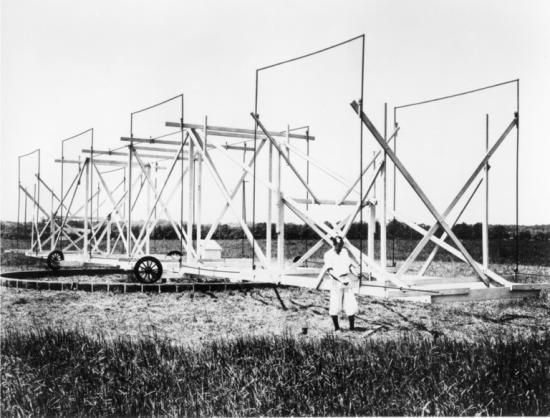

Ci-dessus : l'antenne construite par Jansky à Holmdel. Elle pouvait être mise sur roues et donc explorer le ciel dans plusieurs directions. Pour plaisanter, Jansky lui attribua le nom de « manège ».

Il devait quant à lui étudier les parasites perturbant les signaux sur les ondes courtes. Pour les étudier, il avait dû construire une antenne puissante qu'il installa dans le New Jersey, à Holmdel, loin des grandes villes (voir l'image ci-dessus).
Cet appareil consistait en un gros châssis horizontal, pivotant, de trente mètres de long (recevant à la fréquence de 20 MHz), monté sur un anneau central soutenu par des roues prises sur une Ford. L'ensemble pouvait tourner et être pointé sur tous les points de l'horizon.
