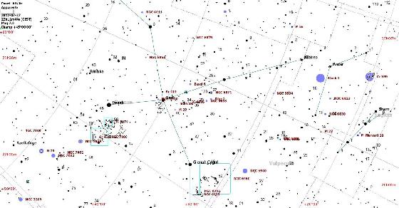

Cartes du Ciel est un peu touffu au départ, puis finalement, on se rend compte qu'il est très bien pensé, plus fonctionnel et riche que Stellarium par exemple.
Normal: alors que Stellarium est avant tout un planétarium (excellent), Cartes du Ciel est un logiciel de cartographie.
Par contre, je trouve le rendu visuel de base très moche. Quitte à faire des cartes, autant que ça ressemble à des cartes (fond blanc, codes couleurs pour les DSO, etc. style PSA ou Coelix).
En trafiquant (longtemps, c'est le problème:be: ), on arrive à un excellent résultat:
Bref, prends le temps de le découvrir, car CDC en vaut vraiment la peine!
