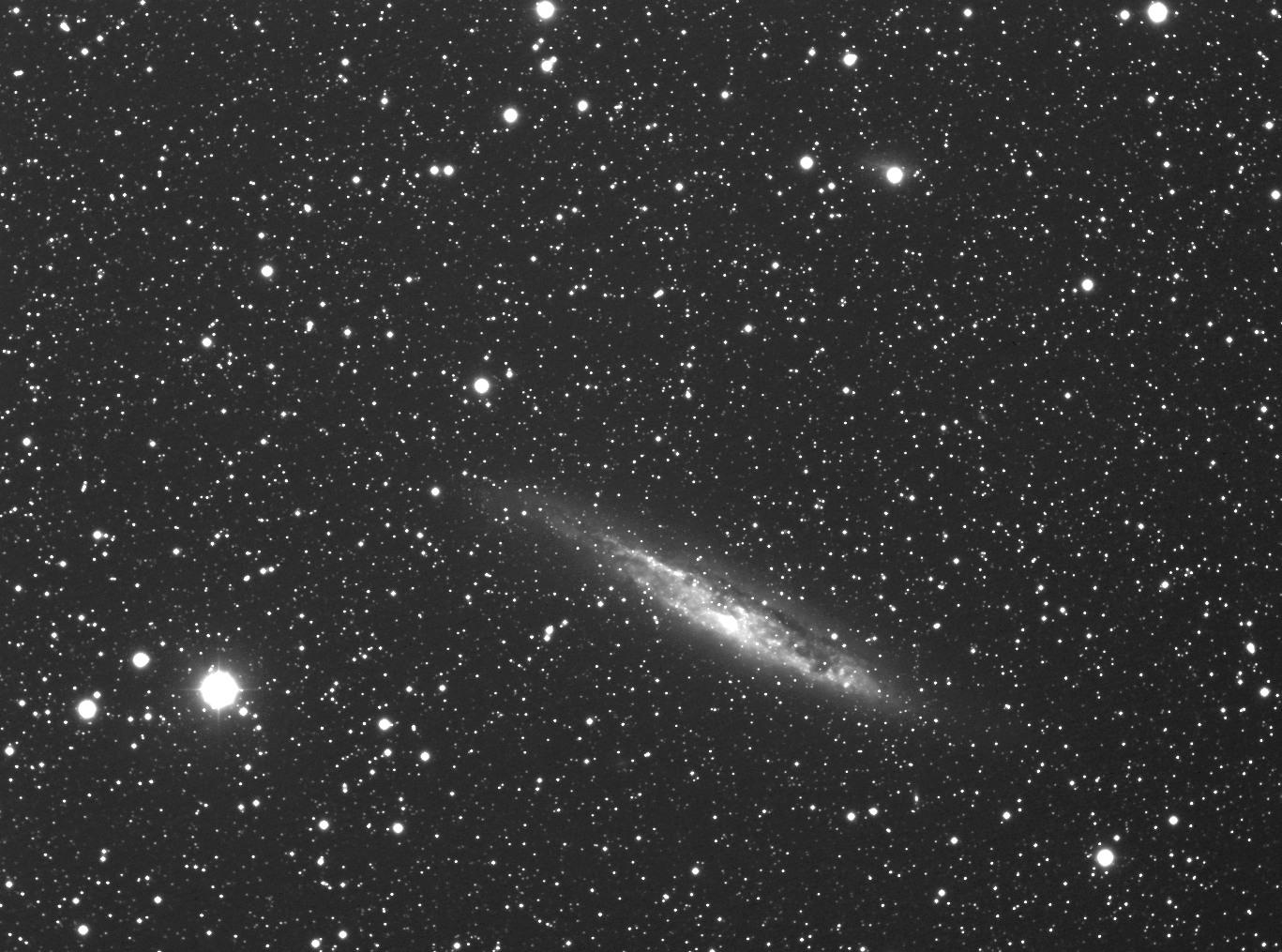

petite reprise de la photo et pour changer une galaxie du ciel austral; après des tests merdiques du réducteur, j'ai enfin trouvé le bon réglage.
Donc 90 poses de 60 secondes (avec mon ciel urbain, pas top:( )
Le traitement laisse à désirer pour le coeur, mais l'objet manque de poses.
FLT110TEC, Atik 314L, réducteur WO, prétraitement Astroart.
Amicalement,
Gérard
Ah oui, c'est une bien belle galaxie celle-ci. Tu aurais du peut-être faire un petit coup de ddp avec iris pour décramer le centre.
Bravo en tout cas pour ton image.
Franck
Et non, avec cette distance, les étoiles avaient l'aspect de pointes de flêches; la catastrophe. J'ai perdu plus d'une heure avant de comprendre que ce n'était pas l'autoguidage. J'ai vissé directement le réducteur à la CCD et pis c'est tout!!
Par contre mes étoiles ne sont pas très fines car je n'ai pas la la possibilité de visser mes filtres 31,75.

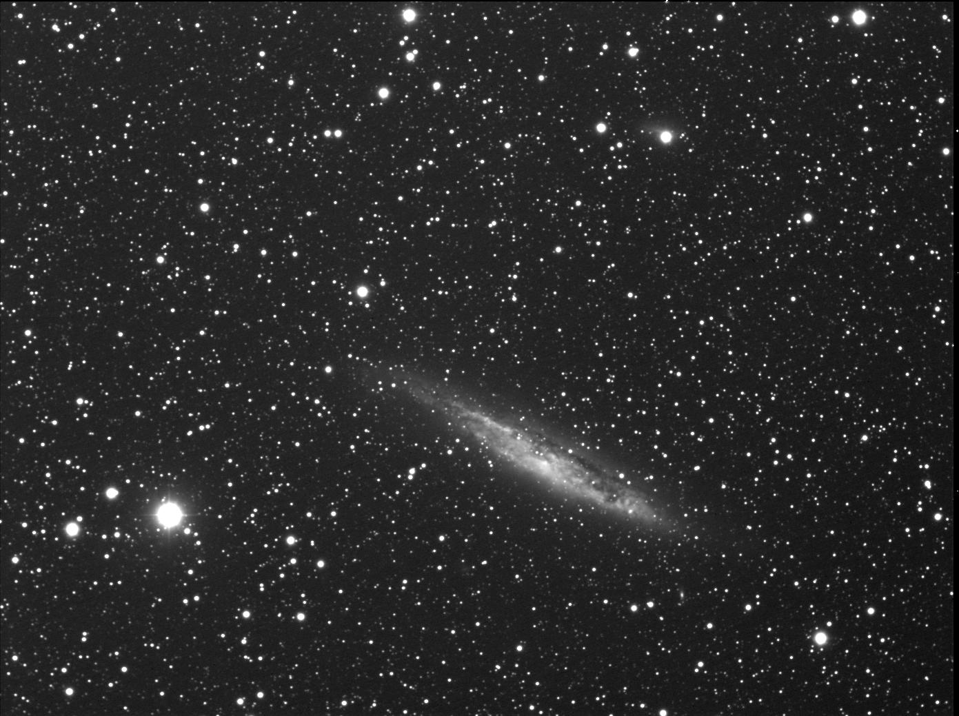

en tout cas, la seconde version est très chouette! :)
et pis, c'est sur qu'on l'a fait pas souvent celle là en métropole! :D
a+
stéphane
Finalement, comme ton réducteur est prévu pour des focales plus courtes, il était p'tet logique de réduire la distance derrière le correcteur : ça ne fonctionne pas pour la ST par contre, cf. tes images qu'on a essayé de traiter.
Merci Laurent, Stéphane et Franck; je vais revenir sur cet objet avec le ciel plus propice du Maïdo :be:
Kaidan, heureusement qu'on teste avant de monter; pas question de perdre du temps avec ces réglages (je suis sûr que je vais en perdre avec d'autres soucis, :?:)
