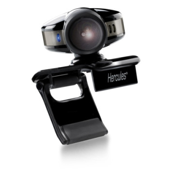

salut,
tu peut toujours essayer.tu te fabrique un adaptateur 31.75 ou a essayer aussi la digiscopie.
mais ta cam possède un capteur cmos pas super en astro.
on a pas encore trouver mieux que la célèbre spc 900 ou vesta pro qui elles possèdent un capteur ccd.
J'ai acheté il y a un peu plus d'un an une webcam Hercule qui dispose d'un capteur CMOS, c'est pas extraordinaire mais ça permet de s'initier à l'astrophotographie. J'avais fait quelques images de cratères lunaires ou encore des clichés de la planète saturne. Le traitement des images a été fait avec le logiciel IRIS. Le résultat était plutôt sympa. ;)
