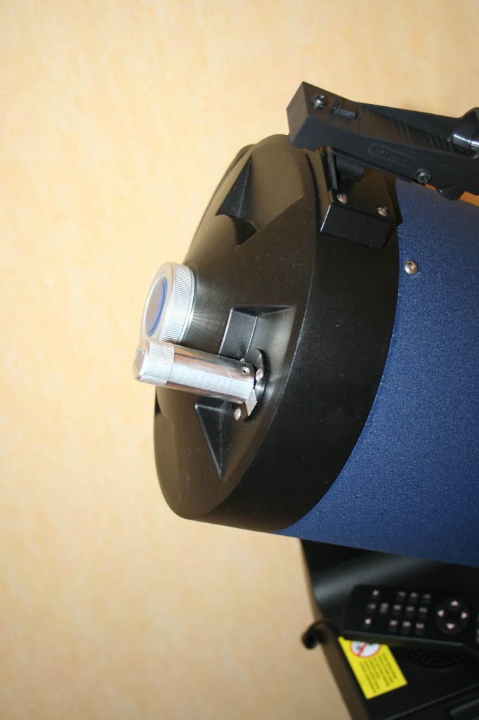

Je voudrais installer une MaP électrique avec un servo, dans le même style que ça :
http://www.webastro.net/forum/showthread.php?t=68582&highlight=mise+au+point+electrique
Seulement sur mon Meade LT8 je ne vois pas comment fixer sans faire de modification, car je ne veut pas percer car il est encore sous garantit.
Voici des photos :
Je ne vois pas comment m'y prendre. En plus il faut que cela soit facilement démontable pour le transport dans sa boîte, car rien ne doit dépasser pour que ça rentre.
Merci pour vos idées !
Jean

On peut effectivement utiliser un servo, mais il faut le démonter pour retirer les butées, et l’électronique de commande n'est pas forcément simple pour le profane. Le plus simple est d'utiliser un petit moteur à CC avec réducteur, il faut le fixer sur une plaque sur le tube et entrainer la molette de la map avec une courroie (ou un élastique plat faute de mieux).

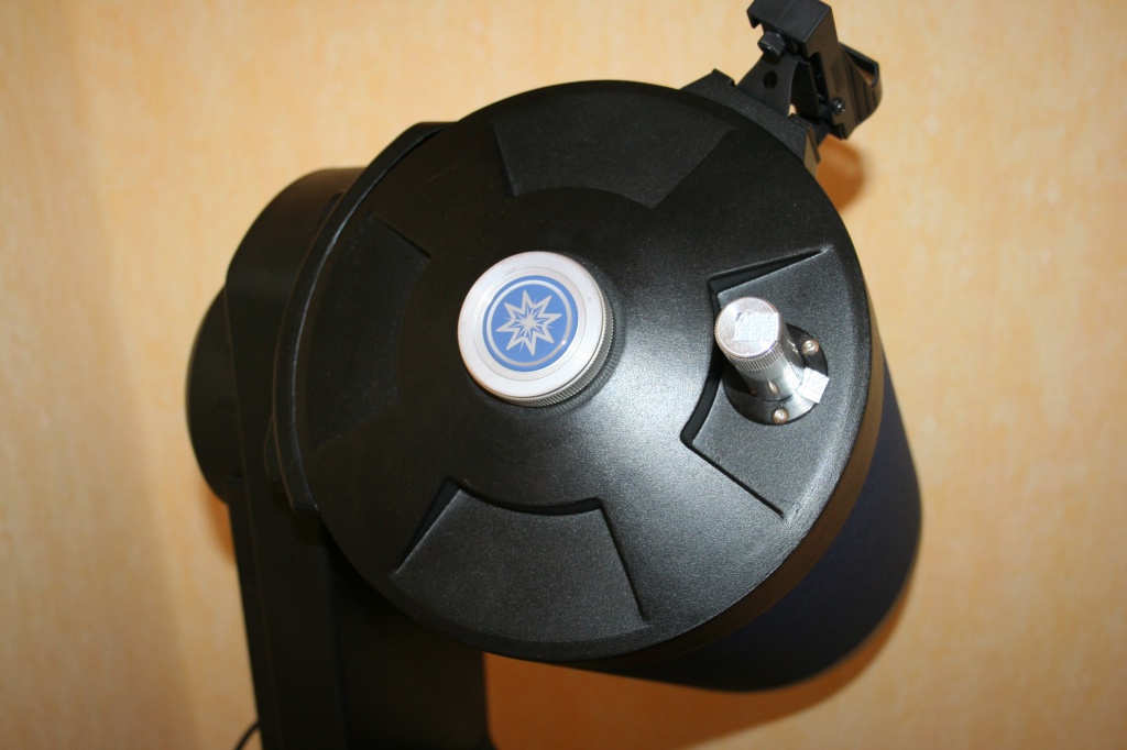

Juste pour recadrer car je ne l'ai pas dit, j'ai pas mal d'expérience en électronique, donc ça ne me fait pas peur, au contraire ;)
Par contre pour l’aimantation j'y avais pensé, mais rien n'est magnétique, j'ai vérifié. Logique car il faut visser une boussole sur le PO pour la mise en station :confused:

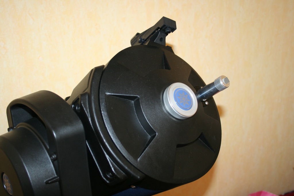

Sinon j'ai beau regarder je ne vois absolument aucun système de fixation présent. Regardez les photos, il n'y a rien, aucun trou !
Je me demande même comment le système de chez Meade peut s'installer ! D'ailleurs est-il compatible avec mon scope ? :b:
Tu as déjà les trois vis autour de ta mise au point qui permettent de fixer dessous un plaque d'alu par exemple.

Tu as la possibilité de fixer le système autour du tube, avec une sangle, sinon les focuser Meade s'enfichent sur la molette.
Si électronique ne te fais pas peur tu devrais plutôt utiliser un moteur pas à pas avec une commande par roulette, comme sur une souris, ainsi tu aura un contrôle très naturel du réglage de la MAP.

Tu crois que je peux les dévisser sans risque ?
J'ai une trouille bleue qu'une pièce tombe. Si seulement j'avais un éclatée mécanique du tube.
Le tube à l'horizontale sur la table pas trop de risque.
Mais plus simple tu te sers des surface planes autour avec du scotch double face pour fixer une platine ça ne bougera pas.
Je te joins un lien. Je l'ai fais sur un SCT Meade LX200 GPS 10", rien ne peut tomber. Je te conseille de regarder toutes les pages de mon lien. Tu comprendras mieux le principe.
