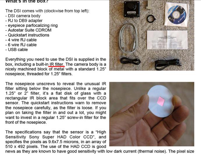

merci patry,
j'ai mis en jointure, une capture d'un guide de la caméra d'où est marqué le filtre démontable. je pense que c'est marqué "IR-filter".
cela suffit, ou bien j'aurai besoin d'un filtre du genre "UV-IR cur" ????
merci à vous
Oui c'est bien cela !
Donc a mon avis tu n'a besoin de rien vu que ta caméra est "déjà" une caméra couleur (matrice de bayer RGGB probablement). Ajouter un filtre R ou B coupera 3 photosites sur 4 (R--- ou ---B), et le filtre vert n'exploitera que 2 photosites sur 4 (-GG-).
L'idée me semble pour le moins déplacée pour ne pas dire autre chose !
Tu gagnera bien plus à investir dans un ADC, ce sera le même prix qu'un jeu de filtres LRGB Astronomik (p.ex), mais qui au moins sera utilisable sur une caméra couleur !
