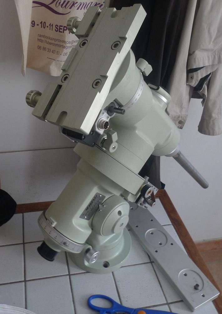

J’ai le kit de fixation Robin Casady sur la NJP et il n’y a pas la possibilité de fixer un APN. Quelqu’un aurait-il un truc ou faut-il acheter ou percer ?

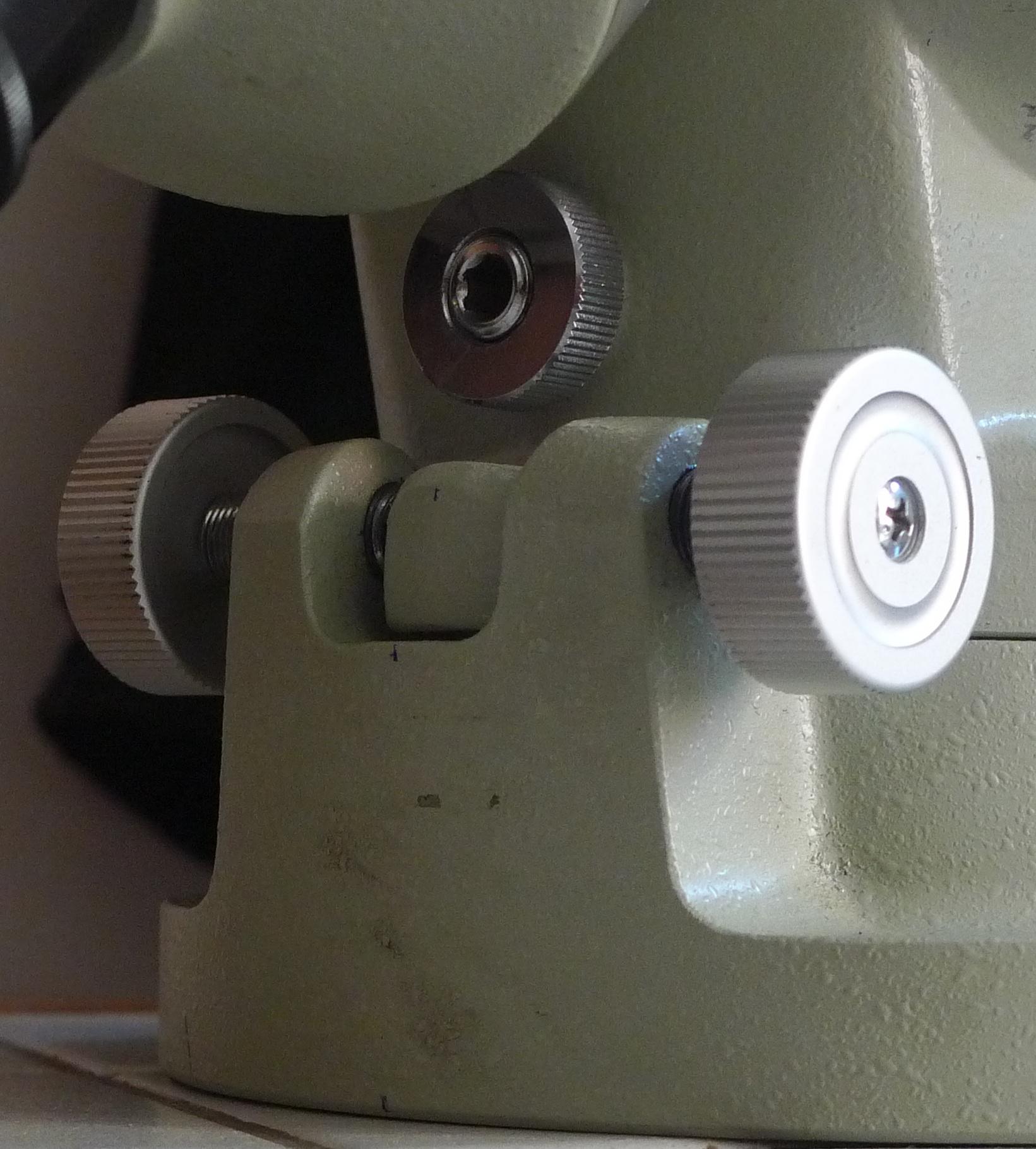

Et puis, tant qu'on y est, quelqu'un sait-il à quoi sert le bouton chromé situé au dessus du réglage d'azimut ??

Je pense que tu dois simplement ajouter une vis au pas kodak sous ta queue d'aronde.
Par contre pour l'équilibrage ca va être chaud car la barre de contrepoids est plus lourde qu'un simple APN.
Pour le bouton chromé je ne vois pas sur ta photo de quoi tu parles ?

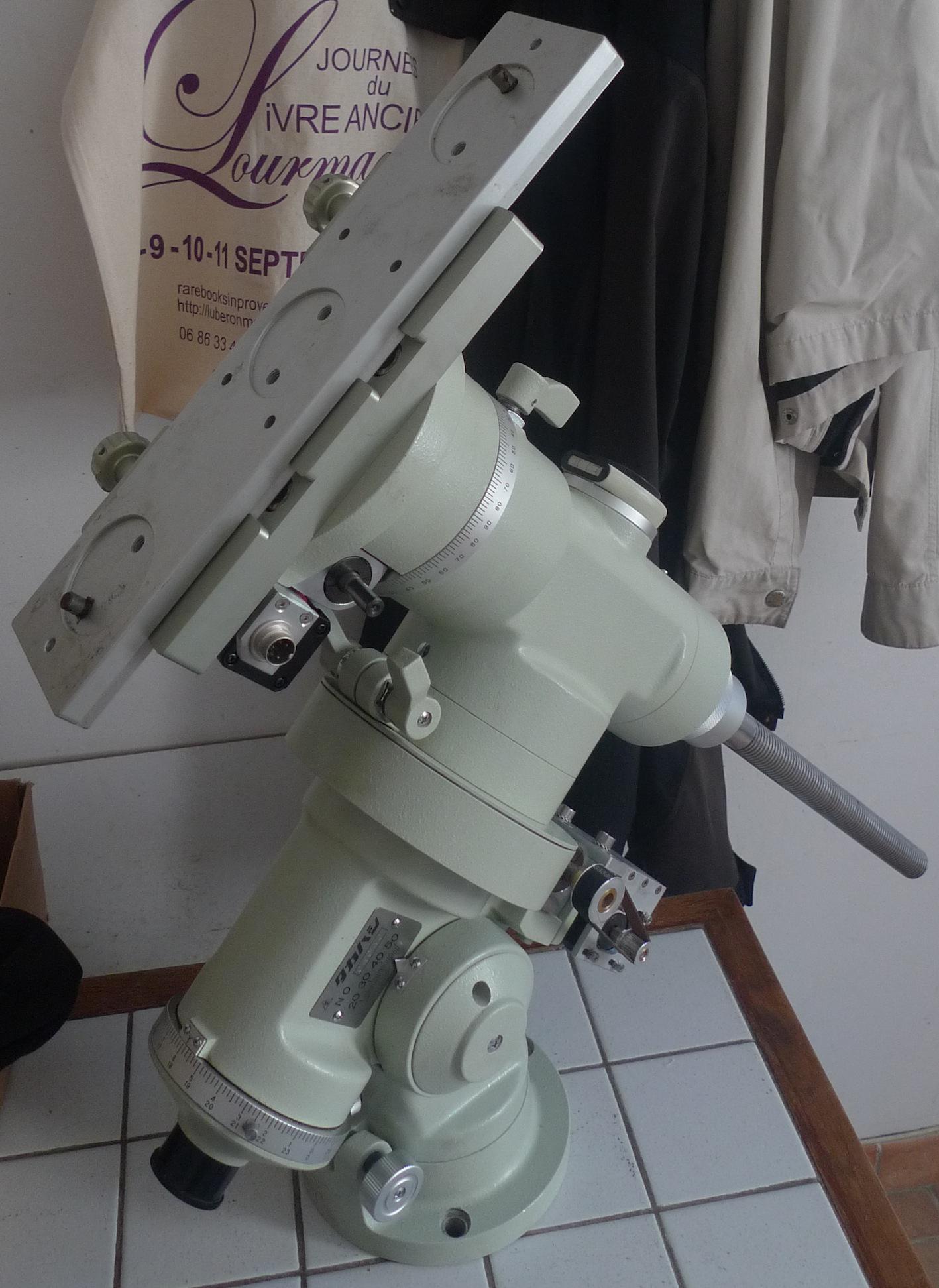

1) Donc il faut que je perce ?
2) Équilibrage : ben on mettra un télescope en //. Ça devrait le faire, non ??
3) ma photo était bien moisie, en voilà une plus ad hoc.

Le bouton chromé, c'est pour régler la position en latitude de la monture lorsque l'on fait la mise en station.
1/ tu dévisses la molette pour libérer le réglage
2/ tu régles l'angle avec la vis BTR en suivant le réglage à l'aide du viseur polaire.
3/ tu rebloques avec la molette.
As-tu déjà utilisé une monture équatoriale, ou est ce ton premier contact avec une monture de ce type ?
