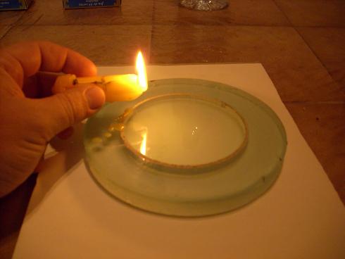

Autre chose, j'ai carotté plusieurs fois dans du verre à vitre de 12 à 19 d'épais et je n'ai eu ce genre de mésaventure. Je n'utilise que du plâtre ordinaire, de construction, le moins cher, pour qques euros tu en as 35 kg. Ca marche très bien.
Autour du trou, je creuse un sillon (de 3 à 4 mm ) et pour étancher le scellement je coule de la cire qui tombe d'une bougie. Lorsque j'ai fait le tour du carottage, un coup de lampe à souder de qques secondes et la cire se met de niveau d'elle même
