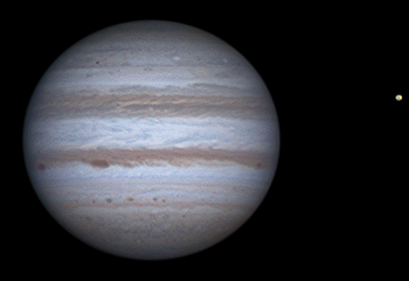

Jupitourne du 21/10/2011 Io/Ombre + Ganymède au T400 + Basler Ace 1600
Nuages, pluie, période creuse en planétaire, l'occasion de traiter des vieilleries
qui restaient sur le disque. J'avais déjà posté une planche de 4 images mais là
j'ai traité les 21 capures pour sortir une animation complète.
Des heures et des heures de tri des images à l'oeil pour chaque canal RVB, Registration
de Jupiter pour chaquecanale et parfois registration spécifique sur Io, recallage RVB
sur Jupiter, Recallage de IO et de son ombre, copier/coller sur l'image couleur recallée
de Jupiter, Recallage des couleur sur Ganymède, copier/coller copier/coller sur l'image
couleur recallée de Jupiter, Recadrer et équilibrer au mieux les images
avant de passer à l'animation.
C'est vraiment à se taper la tête contre les murs, je n'en voyais plus la fin !:b:
C'est certain, il me faut une caméra couleur performante, la roue à filtre c'est
un vrai supplice pour les animations jupitériennes !
Je compte vraiment sur I-Nova et M42Optic pour nous sortir une bonne caméra couleur à
base d'IMX104 ou de Ruby couleur...

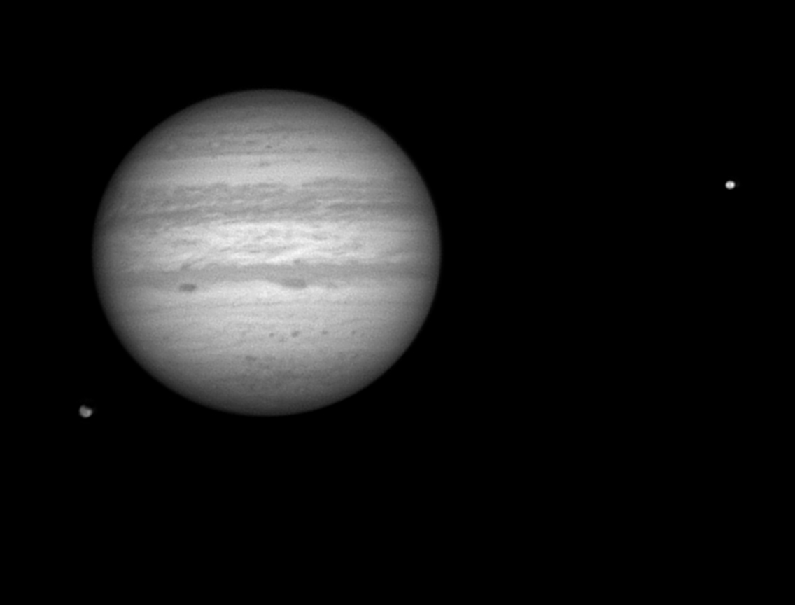

Plus rapide :
Une image (filtre rouge) à 1 H 31 HL avec Callisto partiellement occulté.
C'était la seule potable de la disparition de Ganymède prise avant l'animation.:confused:
Albéric
21 Captures de 1600 images environ par canal, 25 image/secondes, Basler ACE 1600,
projection barlow 3X TV + Roue à filtre R,V B Orion. Tri à l'oeil de chaque capture,
traitement Registax 6 (et Registax 5 dans certains cas sur Io) puis Iris, Winjupos pour
le recallage des couches RVB de Jupiter. Puis second recallage des couche réalisé sur Io
puis sur Ganymède (pour compenser les déplacements différentiels)
Photoshop pour équilibrer et recadrer le tout.
