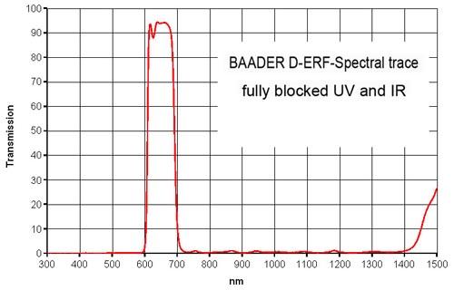

bjr
merci
pour ta reponse j avais un peu peur que UV et IR passent quand meme
j ai un erf Bader pense-tu que ca pourrait aller ,la courbe semble plus etroite
(voir lien plus bas) et je vire le premier filtre avant le BF et je gagne un peu de backfocus?.
a+
je ne te le conseillerai pas. Comme tu peux le voir, les ERF laissent pas mal passer les IR au dessus de 1400nm, ce qui n'est pas le cas avec l'ERF coronado.
Et franchement, tant que personne ne vend d'oeuil de rechange, je ne m'aventurerai pas au moindre risque.
Par contre mettre le D-ERF en complément, pourquoi pas!
ok , j'essaye avec l' ERF-D devant pour plus de sécurité.
vu qu'on a que 2 yeux et que les miens sont déjà usés.
a+
