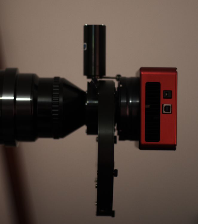

B) guidage avec DO sur C9.25 ( mon deuxième setup ) , avec une DMK 31 en guide de capteur de guidage
Les tirages respectifs sont finalement facile à mettre en place , de jour sur un objet lointain , la difficulté n'est vraiment pas là ( ou alors on a un problème avec les concepts de l'optique géométrique )
Ceci dit sur mon DO ,la mise au point fine de la cam de guidage n'était pas forcément très bien étudiée .... pas particulièrement pratique .....
photos du montage utilisé au message #14 de ce fil :
http://www.webastro.net/forum/showthread.php?t=63118

Je viens de passer au DO et malgré le fait que c'est effectivement un peu chiant à obtenir la MAP sur le capteur d'autoguidage (surtout lorsque le DO est compact et ne dispose donc pas de mise au point fine), c'est génial.
A 910mm de focale, avec la Lodestar il y a toujours une dizaine de bonnes étoiles candidates au guidage.
Donc malgré le fait que le DO soit fixe (car fixé solidairement à la RàF), pas de problème pour trouver une étoile avec une bonne CCD sensible.
Mon montage (distance correcteur - capteur non respecté) :
Le correcteur est vissé sur un adaptateur Starlight Instruments qui se fixe directement sur le FT3545 (marche aussi mour la TEC140). L'allonge conique est vissée sur le correcteur et sort en M42 sur le DO qui est solidement fixé sur la RàF (DO et RàF Starlight Xpress). La Lodestar est vissée sur le DO et la 383L+ vissée en M42 sur le RàF. Je compte modifier ce montage pour : mettre du M72 en entrée du DO, ce qui me permettra de remonter un peu le prisme pour avoir moins de vignettage, enlever le cône pour remplacer par un adaptateur M80 > M72 et mettre une allonge de la taille de l'AO-LF en M72 entre l'adaptateur et le DO que je remplacerais plus tard par le fameux AO-LF.
Encore une sortie hier...
Je met le paquet APN+DO+Correcteur dans le PO
Je fait la map sur l'apn ... je clique sur guidage ... et fini
C'est vraiment compliqué ...
Christiand, as-tu déjà utilisé un DO avant de le déconseiller aussi catégoriquement ?
