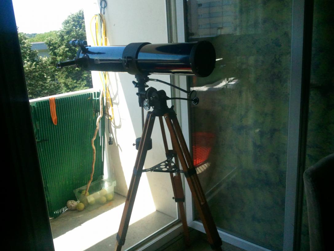

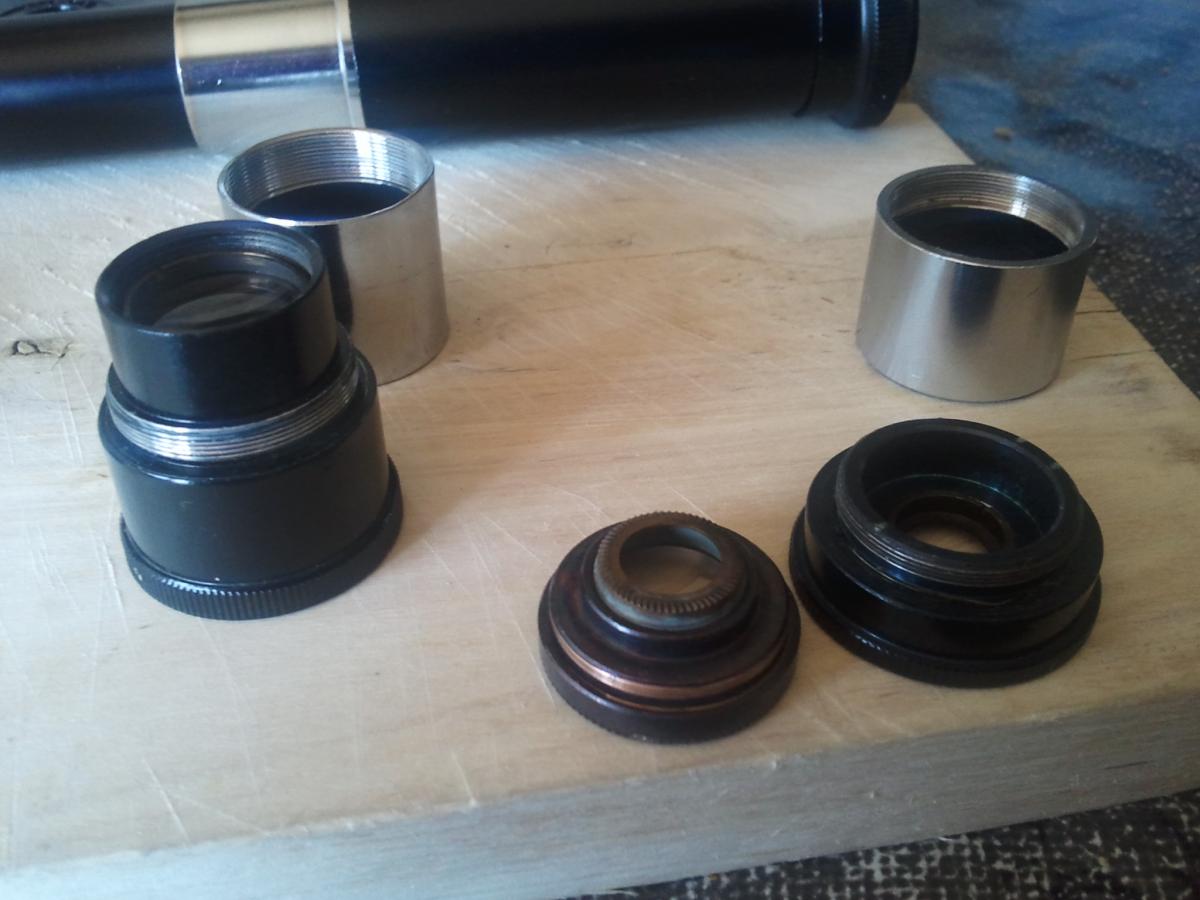

voilà je m'appel kevin,je suis fan d'astronomie mais très très novice je me documente beaucoup via les émission depuis une année ou deux suis très curieux,et je vient d'avoir un télescope que l'on ma donné il étais à une personne qui s’en servais pas il l'on sorti une dizaine de fois,donc le l'ai démonté complet nettoyé de haute en bas graissé car il avais l'air en piteuse état e j’espère avoir fais les bon réglages??? ça ma l'air pas trop mal étant bricolot! oui heu je fais de la piste en voiture et monte mets moteur moi même une autre passion enfin bon!
donc ces newton paralux 114/900 de 2006 ma t'on dit???

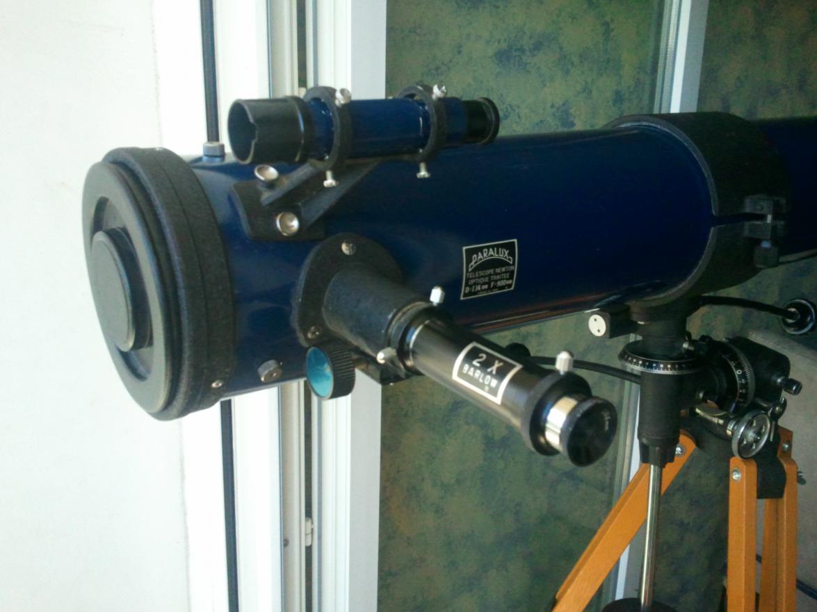

- le cache qui y à devant le télescope pourquoi il est divisible en deux parties?

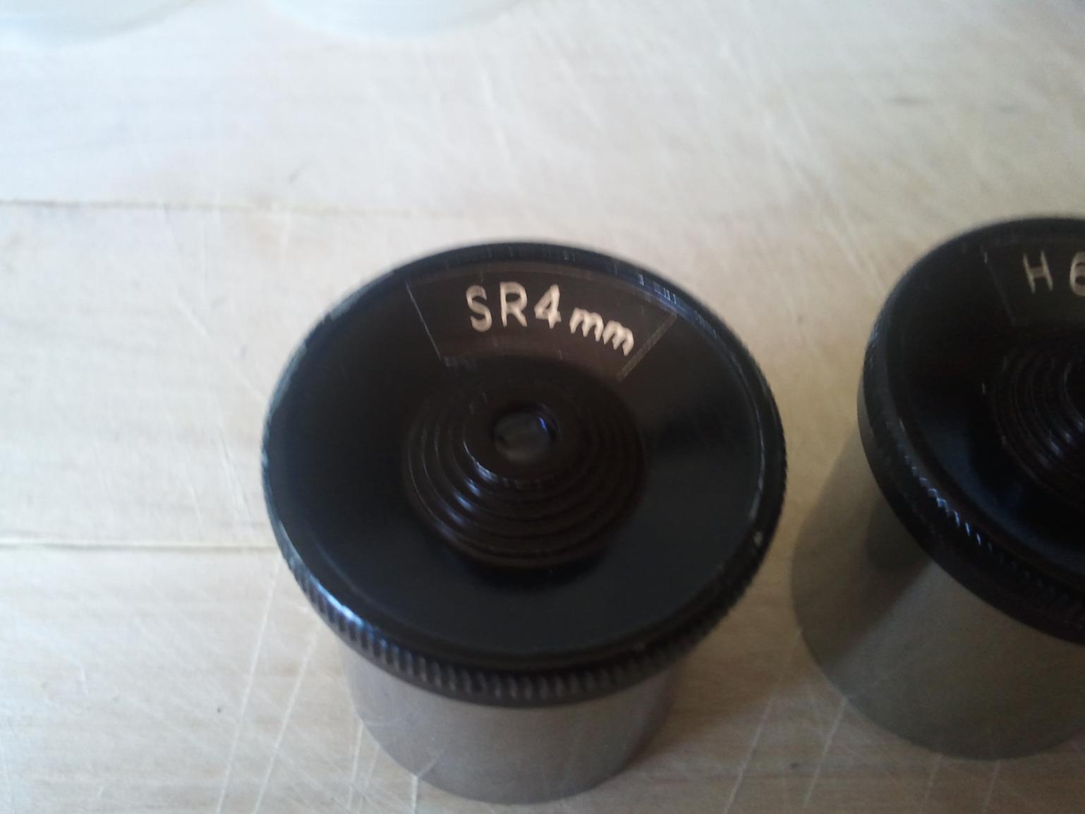

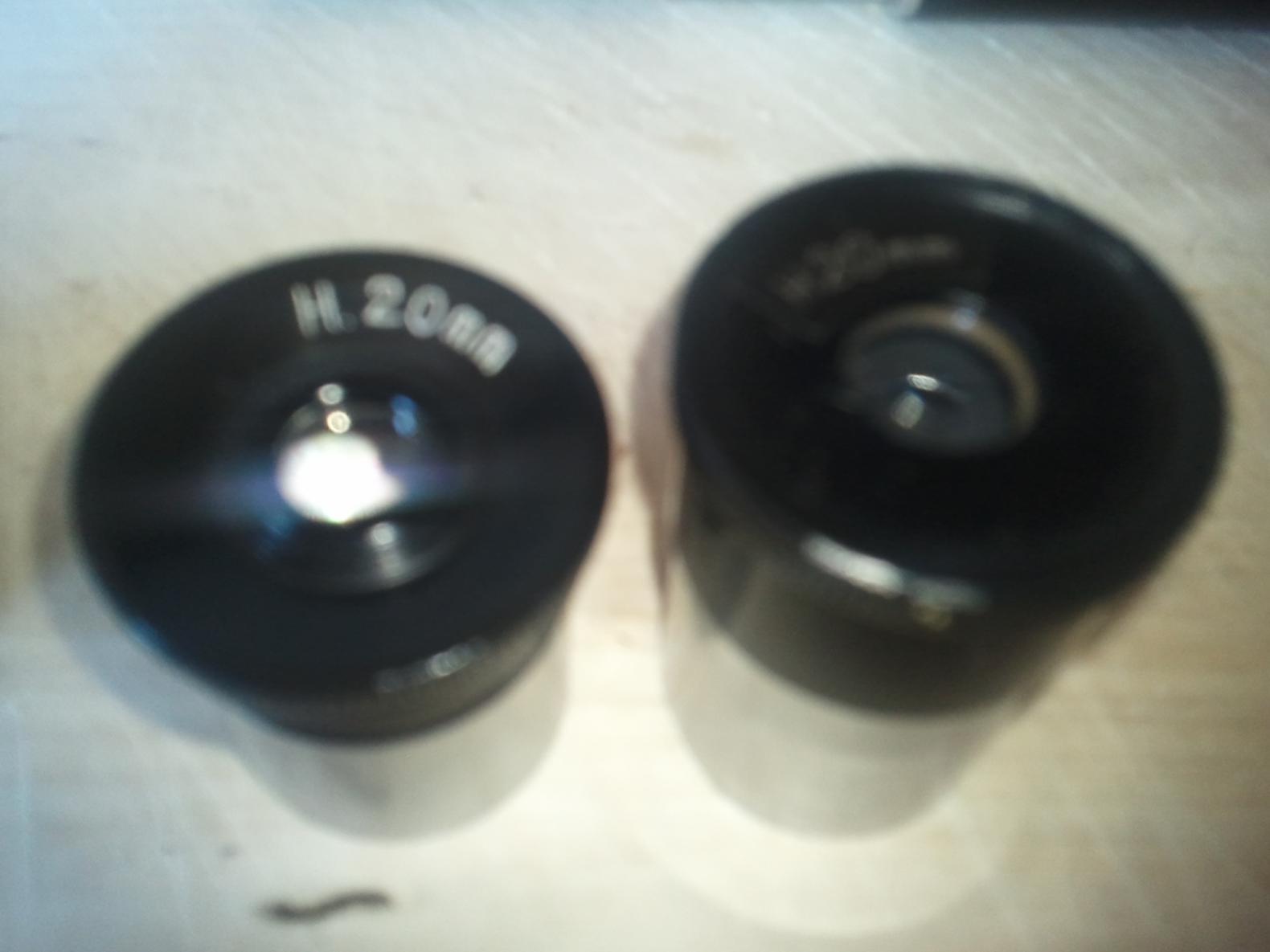

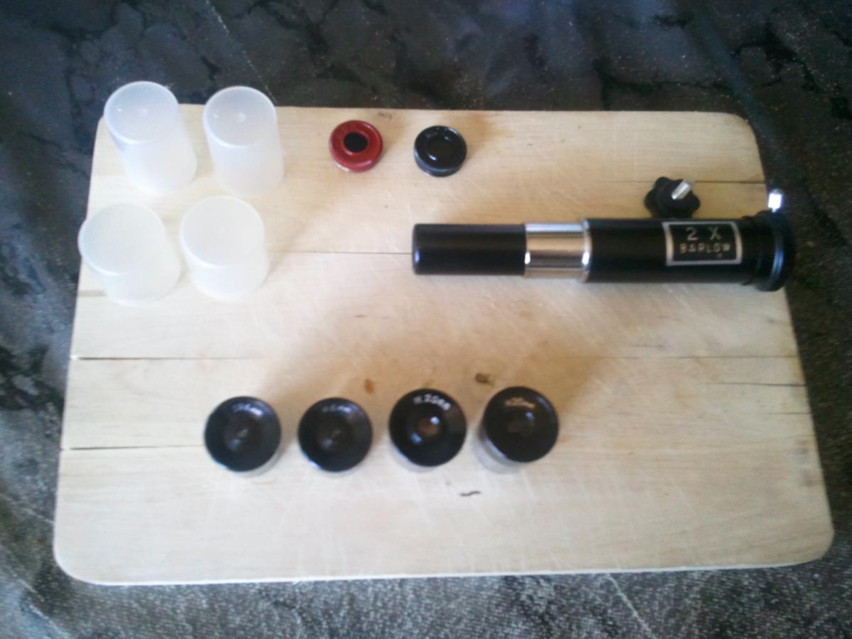

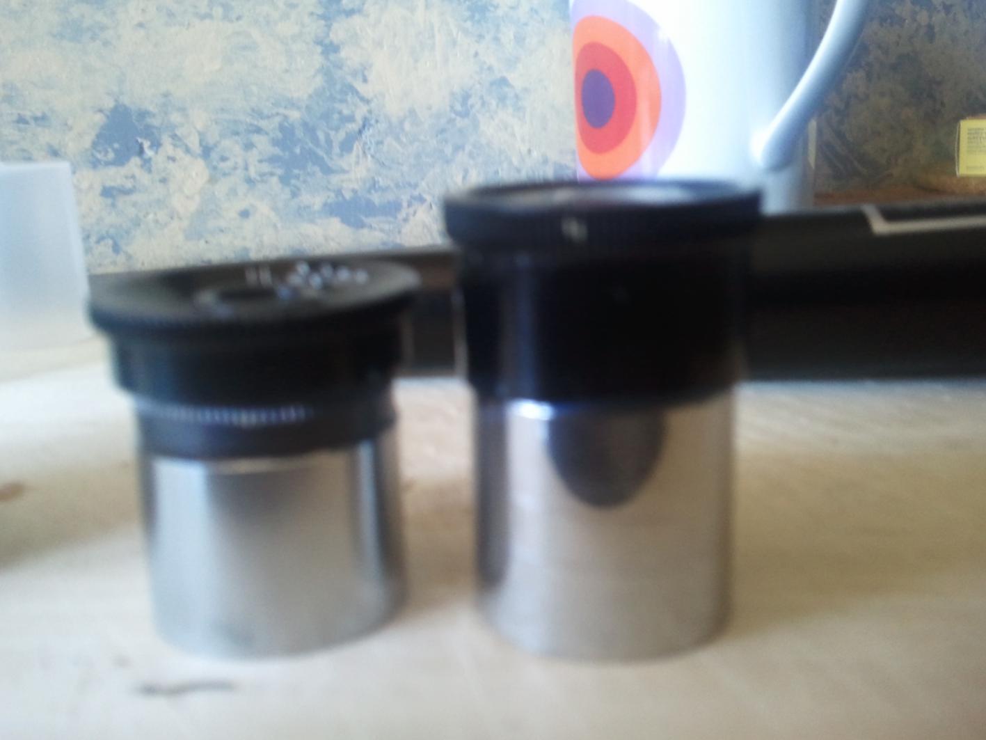

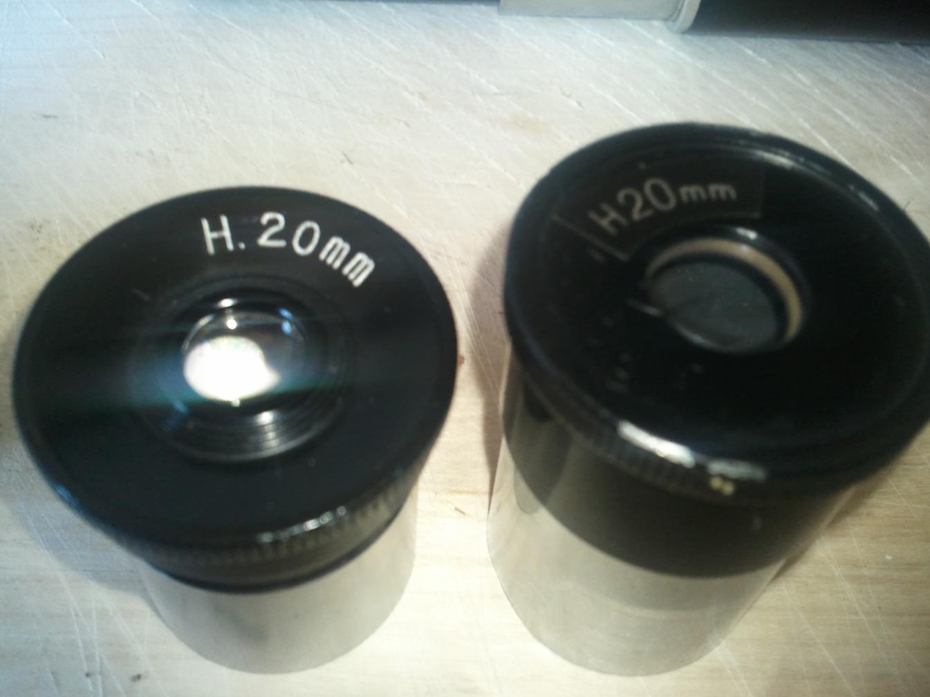

- comment vraiment bien utilisé ces oculaires que corresponde ces différente lentilles et pourquoi j'en deux de 20mm mais il son tous deux différent
- et le barlow je pense que ces pour grossir ....

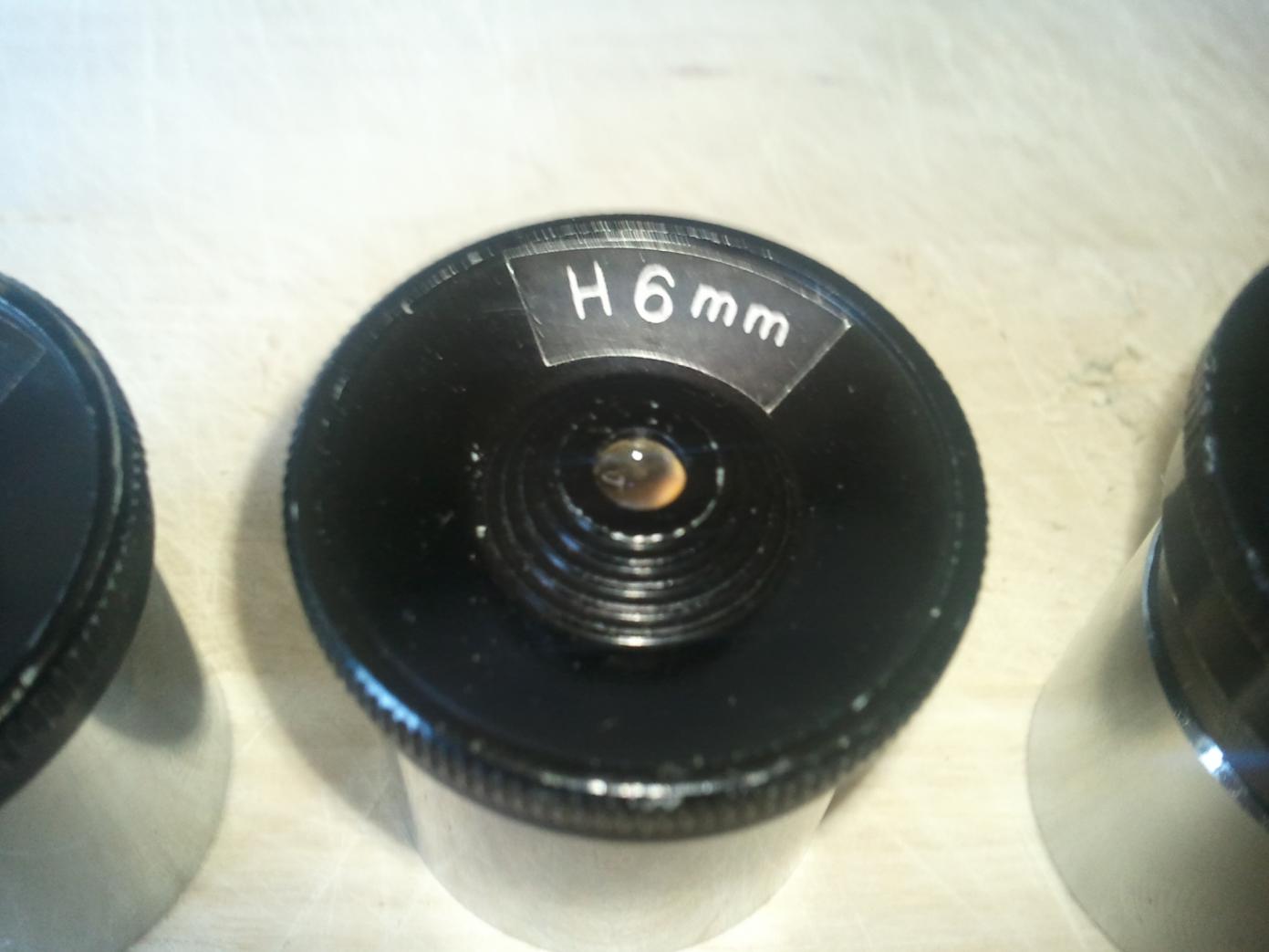

autre chose désoler mais sur les 20mm j'ai deux lentilles mais sur le 6 et le sr4 j'en possède qu'une,je m'explique sur l'oculaire 20mm y la petite lentille ou viens à regardé et l'autre cote y à une lentille plus grosse ces normale que je n'est pas ça sur les oculaires 4 et 6mm ?

1- si je te comprends bien, le cache porte un cache plus petit: souvent, c'est pour fixer une feuille astrosolar pour observer le soleil en lumière blanche: ici, faudrait voir si ce cache est d'origine et, dans l'affirmative, je doute que placé juste devant le secondaire, cela soit très efficace, mais bon, ce n'est pas très important dès lors que l'usage primordial est l'observation du ciel nocturne.
ATTENTION: NE JAMAIS OBSERVER LE SOLEIL SANS LE FILTRE ADEQUAT: RISQUE D'AVEUGLEMENT.
2- les HR20mm? aucune idée du pourquoi il y en a 2: faudrait demander à son ancien propriétaire.

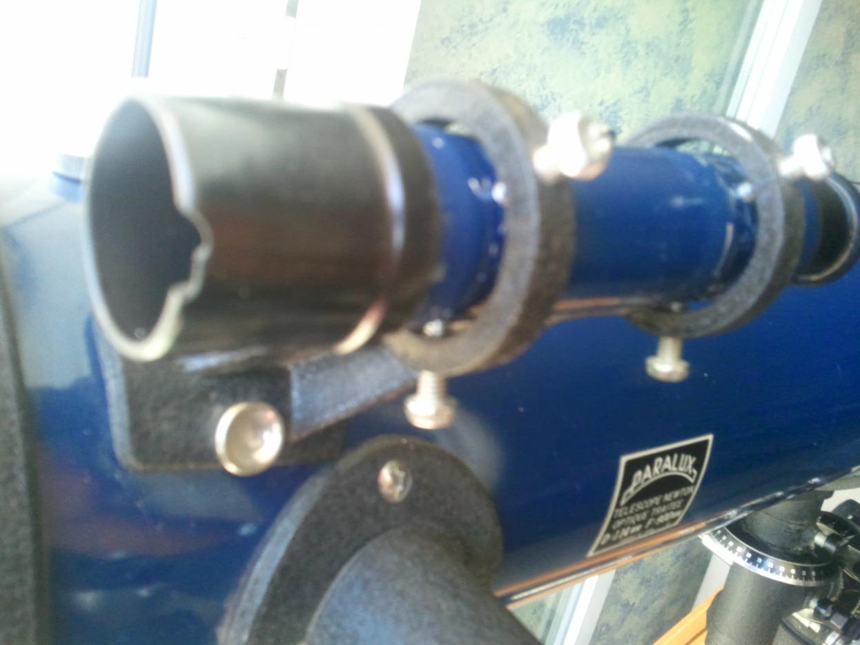

3- la première étape est d'aligner le chercheur (le petit tube monté sur le gros) avec le téléscope pour voir les mêmes choses centrées dans l'un et dans l'autre: en fouillant un peu dans WA, tu vas trouver toutes les indications qu'il faut. En gros, centrer une cible lointaine dans le téléscope (avec oculaire/lentille de 20mm) et bidouiller le chercheUr dans son support pour que la même cible y soit également centrée (on peut affiner avec un oculaire d'une focale plus petite - le 6mm p. ex.)
4- La Barlow, oui, c'est pour grossir encore plus, mais à mon avis, sur ce genre de modèle, cela ne donne souvent rien de bon. Les oculaires de 20, 6 et 4 devraient suffire (d'ailleurs, essaye les oculaires afin de voir celui qui te donne le plus de satisfaction).

Oculaire 40, 15, 9 pour 50 euros? Impossible de répondre. C'est quoi comme cailloux? Marque? Occasion? Vendeur professionnel ou privé? Coulant 50.8mm ou 31.75mm?
Disons que rien que les focales de 40/15/9, ça va bien pour ton téléscope 114/900 (c'est bien ça, hein?). Quant à leurs qualités (et/ou défauts), aucune idée.
D'ailleurs, tu as deux de 20, un de 6 et un de 4: sauf si ceux-ci ne te donnent aucune satisfaction, il y a une "certaine" complémentarité entre les tiens et ceux proposés.
Attention au coulant (il me semble que le diamètre du porte-oculaire de ton téléscope n'accepte que des oculaires de 31.75mm de "diamètre": le 40mm proposé est probablement un Plössl à cette norme). Souvent, un 30/32mm est conseillé, le 40 risquant de faire apparaître un peu l'ombre du petit miroir secondaire, mais pour du ciel profond, je ne trouve pas ça très dérangeant (pour la lune, les planètes, c'est autre chose).

Je n'avais pas tilté en te lisant mais en voyant la photo que tu as prise du cache avant de ton telescope, je me suis rappelé que j'avais eu la même interrogation devant mon Celestron76.
Sur la lunette de 70mm : un seul gros cache.
Sur le telescope de diamètre équivalent : un tout petit cache et du plastique autour :?:
Alors tu vas rire : j'ôte le petit cache et n'arrive à voir que la lune !!!
Je maudis la piètre performance de cet engin et m'en plains auprès d'un copain astram...qui m'encourage à décliper l'ensemble :D' !! depuis ça marche mieux ;):)
A quoi ça sert, je n'en sais rien ;)
A bientôt,
Tiens nous au courant de tes aventures :) :)
Sur un 200mm vous n'avez plus cette petite ouverture dans le couvercle mais deux petites oreilles.
A quoi sert le petit trou dans le gros couvercle ?
A mettre le doigt pour enlever le gros.
Comme le gros s'enlève en général facilement le petit trou ne sert strictement à rien.
Pourquoi donc mettent ils ce petit trou ?
Personne n'en sait rien mais personne n'ose s'en débarasser.
Demain je te raconterai l'histoire du deuxième flexible pour DEC (honte sur moi) AD qu'on finit par jeter parce qu'on préfère utiliser la roue de motorisation qui ne se prend pas les pieds dans le tube.
Sur un 114 il y'a le petit trou et le 2e flexible dont personne ne sait à quoi ils servent mais que personne n'oserait supprimer.

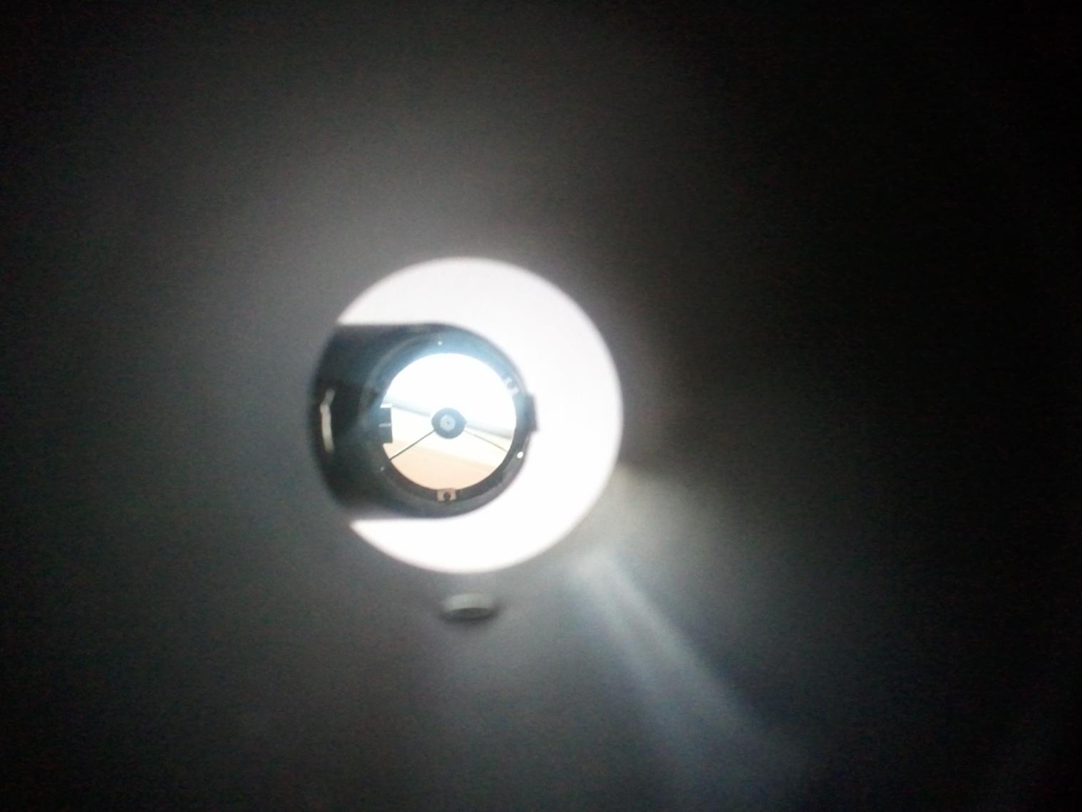

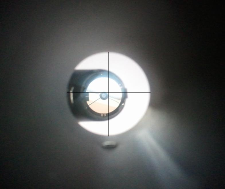

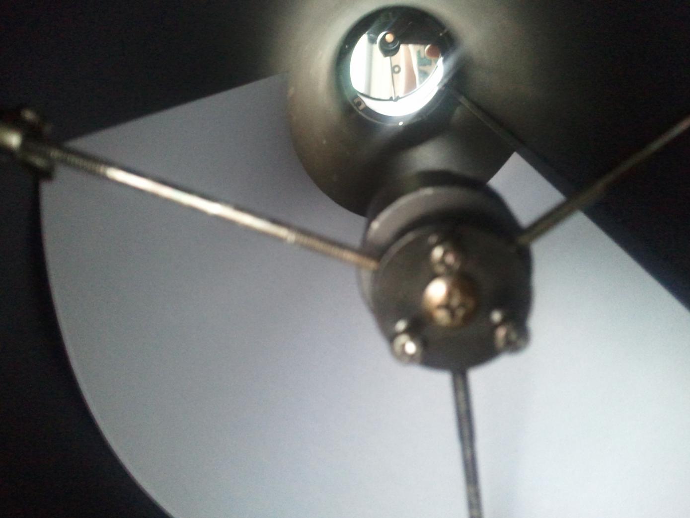

lu du coup suis rentré du taff et j'me suis attaquer à la collimation!!! elle est faite tous ces bien passé pas trop compliquer quand ces bien expliquer!!!!
et oui leimury je vais le raccourcir aussi ce flexible!!!

Pour le moment, je ne toucherais pas au miroir primaire simplement pour le nettoyer. Si tu juges utile un démontage pour coller un oeillet central pour collimater, c'est autre chose. :)
En cas de besoin de documentation pour la collimation, il y a ceci (Merci Gégé)
http://www.webastro.net/forum/showpost.php?p=116474&postcount=1
Bon, je ne sais plus où t'en es, mais si le scope est encore dans son état initial, pourquoi ne pas tout simplement:
1- vérifier si le miroir secondaire est bien en place comme il faut (cf docs):
2- tester le miroir primaire sur une étoile le soir en défocalisant et en observant ce que ça donne du côté des anneaux (faut voir si les oculaires de 20 suffiront, sinon, tu prends l'oculaire (la lentille) de 6.
Bon, c'est très approximatif: avant tout, essaye de potasser la doc.:) avant de faire quoique ce soit, ça peut te faire gagner du temps.
Bon courage et bonne continuation.
merci justement ces se poste que j'ai suivi pour la collimation! bah le truc je voie bien qu'il y à une différence de qualité sur la vision,mais non il est plus dans son état d'origine la il est nikel j'avais des jeu sur les axes etc j'ai refais au propre, collimation,nettoyage etc... mais jevoie vraiment qu'il y à une baisse de qualité
voilà la procédure de nettoyage que j'ai suivi scrupuleusement!
Modifié par billymonchello
