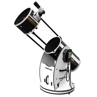

Est-ce que c'est un dobson retractable comme ça :
Si oui, regarde si les tubes sont bien sortis et positionnés car c'est sans doute une histoire de longueur focale ;)

Oui c'est celui là et il me semble que j'ai bien tout positionné.
En fait si j'essaie de McGyveriser ça, j'ai utilisé 2 adaptateurs 2" (dont 1 de mon 250mm) et l'adaptateur 1.25", et en me collant au sorte de PO d'origine (je sais pas comment ça s'apelle), je vois l'image nette, le problème c'est que je peux pas mettre le tout dans le truc d'origine, ça rentre pas !!
J'ai un petit doute en fait au niveau du positionnement des tubes finalement, mais pourtant j'entends bien un clic qui me dit que c'est bien positionné !
Modifié par Jeybee
Alors là ton miroir est trop haut (ou ton PO trop bas) donc je vote pour l'analyse de Dédé...les tubes ne doivent pas être sortis à fond ou alors ton PO ne sort pas totalement. Peux-tu faire une photo du PO ?
Pour le montage du PO c'est dans l'ordre: l'adpatateur 2" => 1,25" (sur la pièce blanche vissée sur le tube) ensuite tu visses le PO 1,25 et enfin tu insères l'oculaire.
