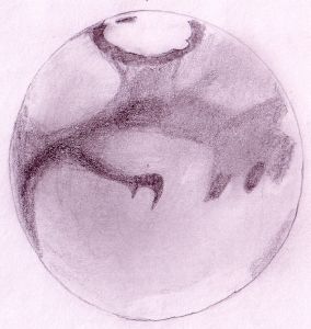

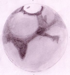

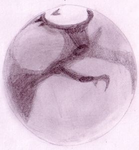

Pour te donner une idée, voici des dessins faits avec un Newton 200 mm (Dobson Kepler - mais un C8 ferait aussi bien) lors de la dernière opposition périhélique, en 2003. Je n'ai jamais vu mieux dans un 200 mm (ça doit être possible avec des optiques de compétition mais le budget n'est pas le même...) Je pense que c'est comparable à la photo ci-dessus. Mais attention, les oppositions périhéliques, c'est 2 mois (où la configuration Terre-Mars est optimale) tous les 15 ans. La dernière fois que Mars m'a intéressé, c'était en 2005, et maintenant j'attends 2018 ou 2020 avec impatience...
Attention : au télescope, l'image est beaucoup moins contrastée que sur le dessin et il faut une observation minutieuse et une certaine expérience pour voir tout ça. Sur le dessin, j'ai accentué les contrastes pour qu'on n'ait pas besoin d'examen minutieux quand on regarde le dessin. (C'est pareil avec les photos : on joue sur les seuils de visualisation pour ça.)
En fin de compte, est-ce que tu ne risques pas d'être déçu également en planétaire ? (Est-ce que tu avais vu des planètes dans le XT10 ?)
(Au fait, n'hésite pas à lire les Keskifovoir consacrés aux planètes dans la WApédia. Ils te donneront une idée des types d'observation qu'on peut faire en planétaire.)
