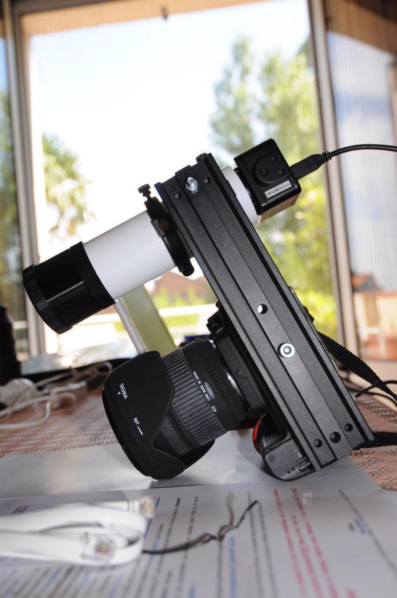

Pour la Partie photo Grand Champs avec autoguidage. (Setup léger)
alors voyons ce qu'il va nous falloir pour un montage simple efficace et pour un coup minime.
matériel:
1 chercheur 8 ou 9x50 droit et une cam de guidage, pl1m, ssag... ou webcam
1 queue d'aronde basique.
1 plaque d'alu de 2mm d’épaisseur, dans un magasin de bricolage 1€ a tous cassé.
2 anneaux pour le chercheur, la j'ai utilisé mes vieux anneaux pour ma vielle lulu de guidage 80/400 (20€ la paire chez O.U).
et voilà c'est tous ce qu'on a besoin, pour la vis au pas kodak qui fixera l'apn sur la queue d'aronde on recupe une des 2 qui vis les anneaux a la queue d’aronde de son instrument (150/750....)
quelques boulon et écrous et le tour et joué.
et voilà un coup d'oeil sur le montage avec un pl1m et chercheur 9x50
scaled.php?server=577&filename=1002603c.jpg&res=landing

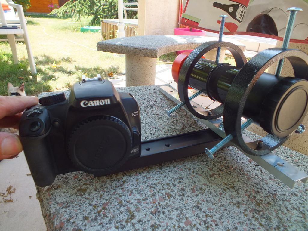

j'ai donc fixé les anneaux de guidage sur 2 épaisseur de plaque d'alu coupé sur 20cm a peine, fixé mon chercheur et sa pl1m dedans le tous boulonné d'un côté d'une queue d’aronde simple, de l'autre une des vis de serrage de l'anneau de mon 150 fixé l'apn
une fois ce montage effectué, on place le tous sur la monture, en basculant la dec d'un quart de tour, (pour que l'apn pointe devant forcement) tout en plaçant l'apn qui sera le plus lourd le plus pret possible du centre de gravité afin d'utilisé le chercheur comme un contre poids comme sur une pirogue haïtienne.
même si l’équilibrage comme ceci en DEC n'est pas parfait, le poids sur une monture type heq5 est tellement minime que ca ne jouera pas sur la qualité de guidage.
scaled.php?server=51&filename=1002606p.jpg&res=landing
j'ai mis un contre poids de 3kg sur la barre de contre poids placé très haut, l'equilibrage en AD lui ne pose pas de soucie.
avec ce Setup j'ai pu posé plus de 10min sans aucun soucie avec un objo de 200mm
exemple:
la region de Sadr en 19x10min de pose
voili voilou, un exemple de montage ultra simple et efficace pour autoguidé avec le minimum de quincaillerie sur la monture.
A Bientôt pour de nouvelles aventures !!

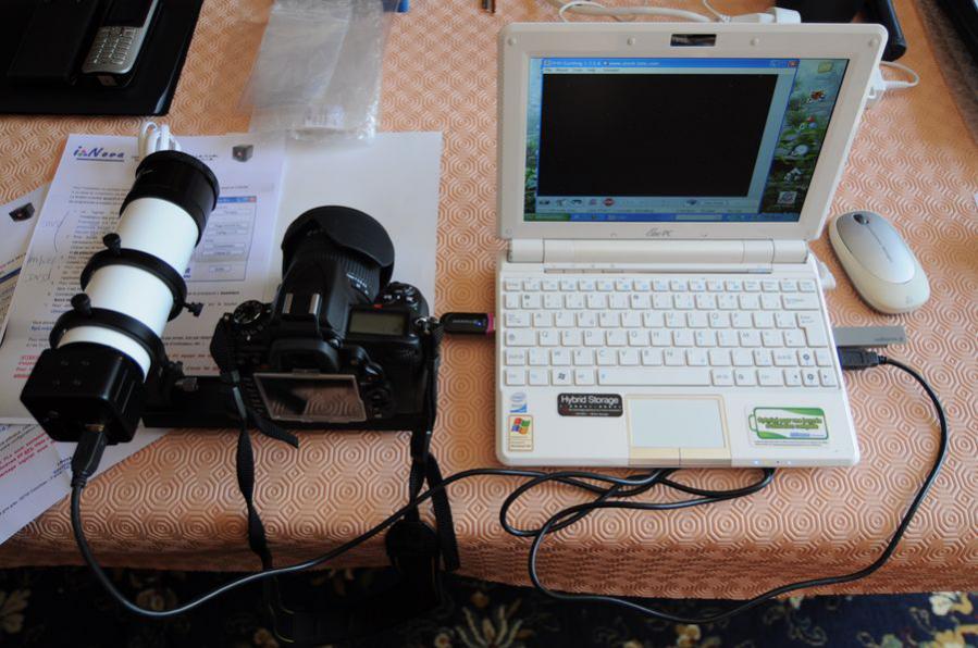

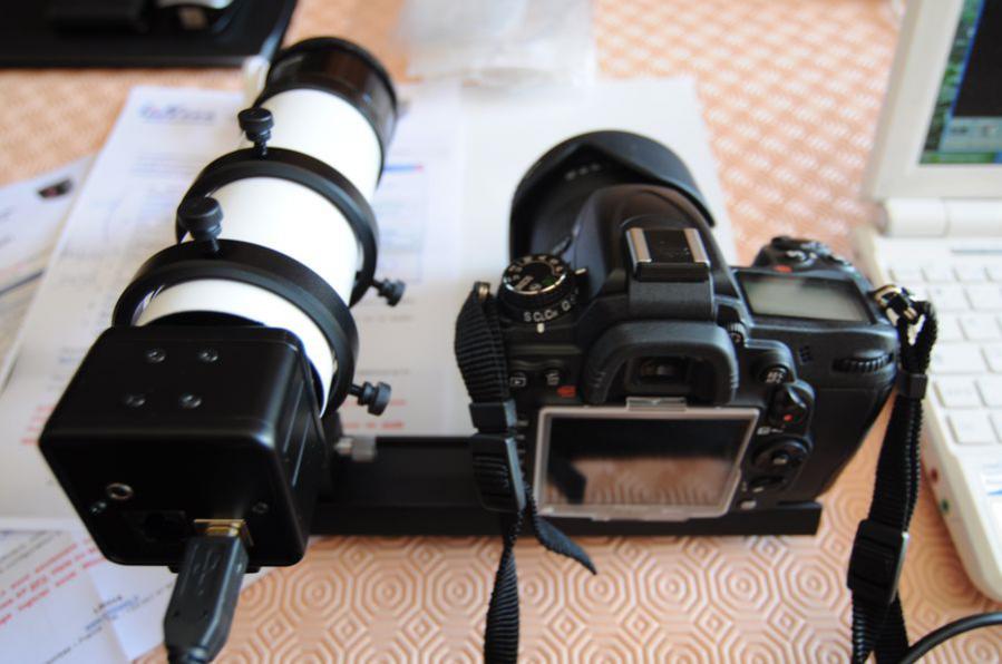

Merci Xanax pour ton Tuto, plutôt que d'ouvrir un autre tuto (qui n'aurait pas d’intérêt) je me permet juste de déposer les photos de mon montage semblable au tien pour compléter...enfin, avec des photos différentes ;)
L'ordi est un Asus Eepc 1000HE qui devrait convenir (sous XP SP3),
doté de 2Go de RAM (contre 1Go d'origine, RAM facile à trouver et à changer)
Le réflex est un Nikon D7000 (passons sur les optiques pour l'instant)
Le chercheur un 8x50 de Pierre Astro
La caméra une PLB-C2 de chez INova
A plus pour la suite du message et/ou des commentaires, je suis invité par ma femme pour 13heures :)

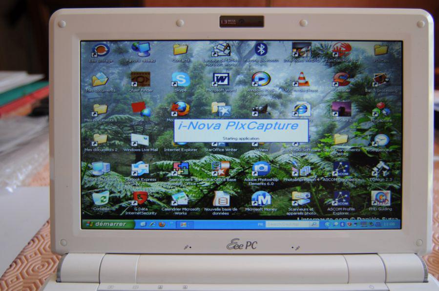

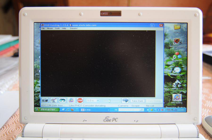

1er fenêtre:
Logiciel PHD Guiding, caméra connectée...(mon souci d'il y a 2 jours)
Les points sur le noir de l'écran....c'est des poussières, pas des étoiles...;)

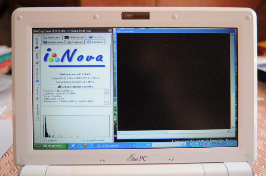

2ème fenêtre:
Après avoir rajouté de la RAM, il me faut virer et nettoyer un peu le DD pour dédier le tout à l'astro

Le truc pratique avec cette méthode, c'est quand on utilise un objectif avec un collier de pied, là on peu cadré juste en tournant l'objo dans sa bague, sinon on dépend du cadrage fixe de la monture.
et voilà montage effectué,plus qu'a faire des essais mais avec le 1000d
impeccable claude, ton chercheur est monté encore plus rigide que le miens, je te donne un :1010::D
tu as réglé ton chercheur sur une étoile?

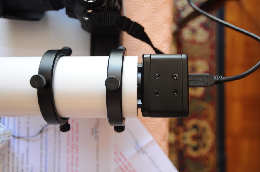

fenêtre 3:
La caméra est reconnue automatiquement par Plx Capture
Au niveau du chercheur et de la caméra, je me pose deux questions:
Aie-je suffisamment vissée la cam dans le chercheur (ça fait un bruit d'enfer quand je visse) et plus classiquement comment vais-je faire la map ?...

Non, pas encore, en fait cela reste la prochaine étape....
car pour l'instant j'achève l'installation du tout (matériel et logiciel)
fenêtre 3:
[ATTACH]20784[/ATTACH]
[ATTACH]20785[/ATTACH]
