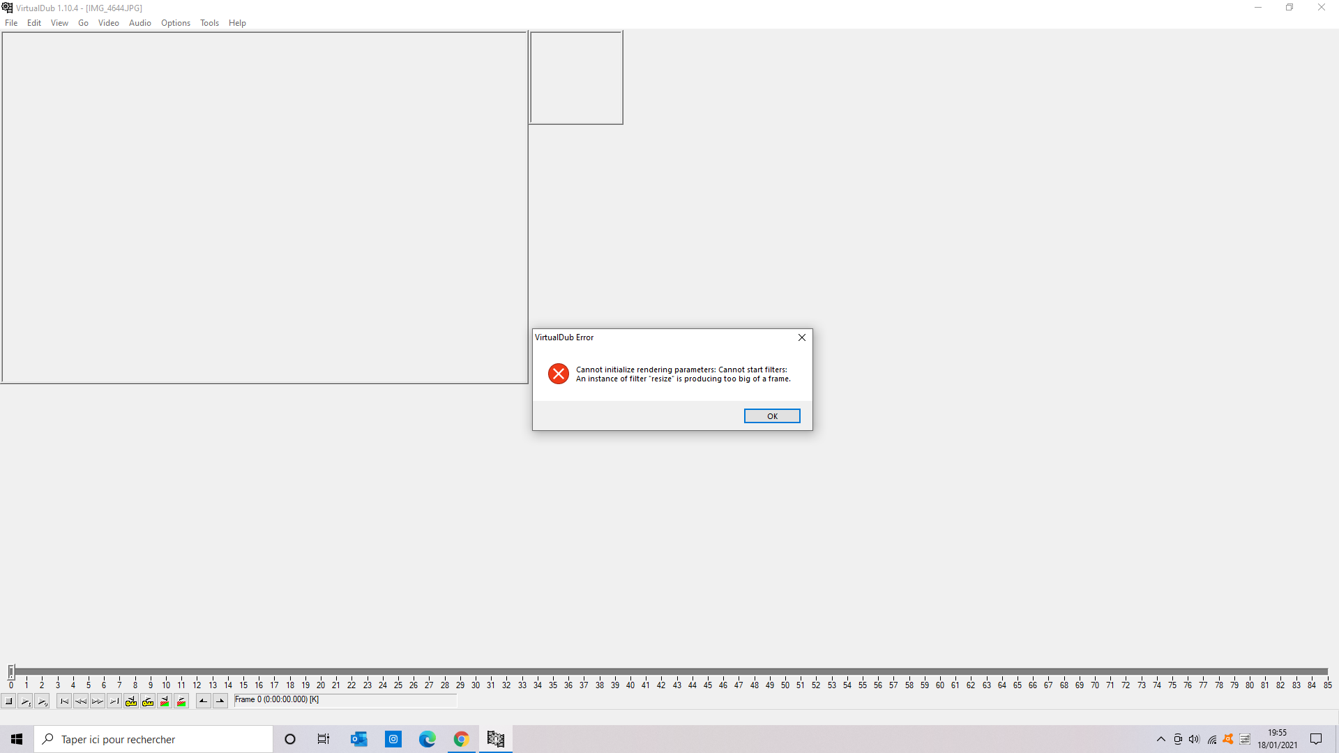

Mais j'ai un problème, après avoir effectuer toutes les manipulations et en volant faire "Save as AVI", j'ai ce message d'erreur qui apparait et il m'empêche tout enregistrement.
-Cannot initialize rendering parameters: Cannot start filters: An instance of filter "resize" is producing too bif of a frames
Comment puis-je y remedier? Merci.
