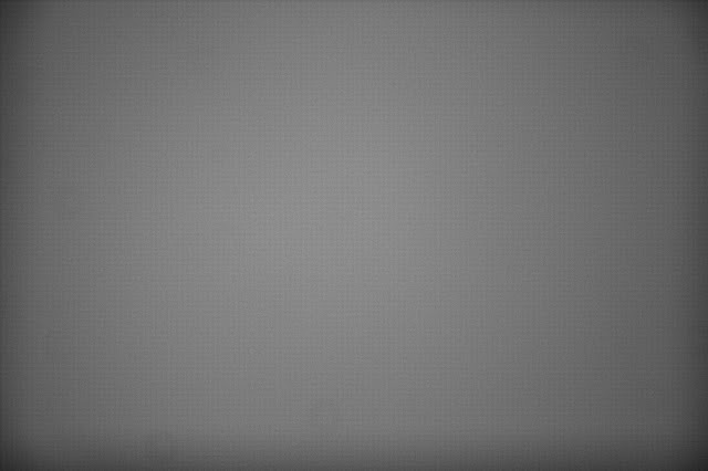

Difficile est le début en imagerie ciel profond. Largement plus qu'en imagerie planétaire, sans parler de la prise de vue (qui est une galère sans nom) le traitement est très long et demande un savoir faire loin d'être négligeable. Ma première question est au niveau du prétraitement lorsqu'on crée un flat sous Iris. Pour faire le flat j'ai pris une quinzaine d'image avec une boite à flat en ayant un histogramme environ au 2/3 de la sensibilité du capteur. Maintenant je me demande quelle luminosité il faut pour bien diviser les poussières et surtout le vignetage des images finale.
J'ai changer la luminosité et je ne sais lequel choisir, d'après vous ??

Pas besoin de t'occuper de la luminosité, tu crée tous simplement ton flat dans iris (faire un flat-field) avec une valeur de normalisation à 5000. Et ensuite tu le sauvegardes...
Je suppose que tu as fait des photos en RAW?
Ce qui importe, ce n'est pas le niveau de luminosité du flat, mais le fait qu'il rende bien les gradients de luminosité.
IRIS normalisera le niveau tout seul
Ok en fait avant de le sauvegarder je diminuer la luminosité jusqu'au n°3 a peu près mais en fait ça n'ai pas utile... Je demande ça car j'ai un fort vignetage au final lorsque je traite "un peu fort" mes images ... Je vais voir sans rien toucher.

L'aspect de tes images flats apparait etrangement uniforme. Bizarre.
  Citation
Il faut se méfier en travaillant avec Iris qui est en 16 bits signés, donc il ne prend pas au dessus des 32700 niveaux de la dynamique, au dela de cette valeur il met tout à plat puisque l'image est considérée comme étant saturée .
Cela va dépendre du capteur et de son codage bien entendu. Je ne connais pas trés bien les APN.
Bref, je ne peux que te conseiller de vérifier le niveau de la dynamique de tes poses unitaires. Cibler un flat au 2/3 de la dynamique sous Iris signifie image saturée si le capteur est bien codé en 16 bits. Donc un flat uniforme et totalement sans effet.
Bon je viens d'essayer en ne changeant pas les niveaux des flat dans iris et ben ça change pas beaucoup de chose. Après il est possible que je pousse un peu trop fort les curseurs... Je resserre l'histogramme autour de la courbe mais les bords montent plus vite que le reste, malheureusement.
Voyez un peu comment c'est moche sur les bords :
En fait comme j'ai eu peur de saturer les flats lors des poses, j'ai a peine plus de la moitié de l'histogramme de pleins mais pas moins ... Est ce que la boite a flat peut être incriminé ? Avec elle les flats sont plus bleu uniforme que blanc uniforme.

  Citation
As tu relevé le niveau en ADU sur une pose unitaire ?
Quel est le niveau maxi de dynamique de ton APN ?
  Citation
La moitié c'est trop si ton APN code en 16 bits (voir explications et question plus haut).
Dans ce cas il faut viser au max le 1/3 de la dynamique et non la moitié, donc réduire la pose ou l'éclairage.

Bizarre, j'ai également un 350D baader, et j'ai toujours fait mes flats au 2/3 également et je n'ai pas des images de flats aussi régulière...Sur les miennes, si je resserre les niveaux...On voit bien le vignettage apparaître.

  Citation
Christian je ne connais pas la dynamique de l'apn je sais juste que c'est un 350D baader.
Sur une pose unitaire la dynamique est plutôt faible je trouve
Ah oui, tu es largement en dessous du seuil de saturation. C'est insuffisant.
Tu dois viser environ 20000 ADU en moyenne sur les 3 couches (sans dépasser les 32700). Valeur obtenue en ajustant le temps de pose de la boite à flat.

Je viens de vérifier la boite a flat elle semble dispenser une lumière uniforme sur toute la surface. Sa surface est légèrement plus grande que celle de la lulu du coup ça devrait fonctionner correctement. De plus j'ai testé de faire des flat avec un écran lumineux que j'avais pris pour le C9 et ben c'est la même chose: ils sont bien uniformes... Sans doute que je pousse un peu trop le traitement finalement sur des objets bas sur l'horizon les gradients sont forts ...

Je ne sais pas, elle ne doit pas en faire trop mais quand même un poil. Mais le soucis est vraiment dans la confection des flat car l'image du post 6 montre que les bords sont plus claires que le reste c'est l'inverse du vignetage que j'ai en fait comme si mes flat corrigeaient trop (trop de lumière aux angles)... J'ai regardé question éclairage de la boite a flat et ça a l'air uniforme du coup je pense a un gradient dû a la faible hauteur de l'objet plus qu'a un problème de flat. Mais c'est juste une idée (sans trop de fondement :rolleyes:).
