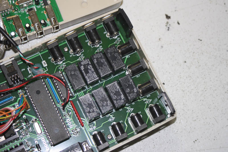

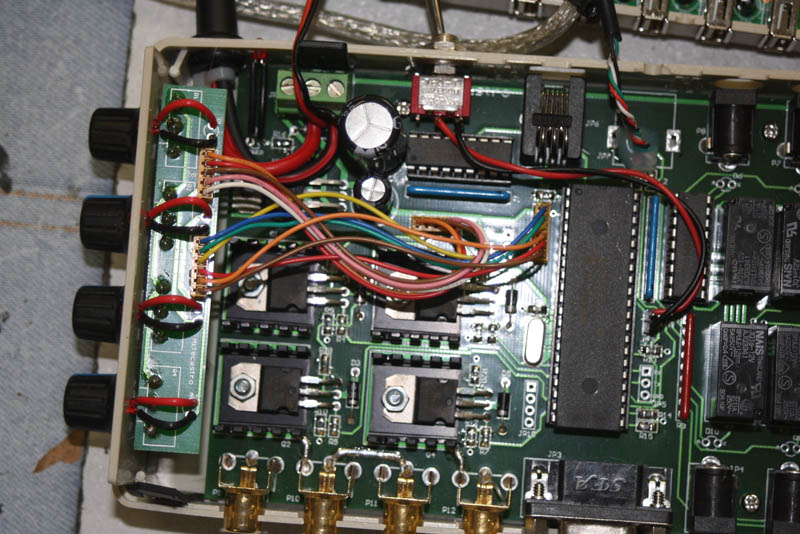

Bon comme à mon habitude , ouvrons la bête pour voir ce qu'elle à dans le ventre.
L’électronique est parfaitement réalisée , on distingue le hub usb alimenté en 3A , les différents relais des ports d'alimentation .
Un switch permet de passer en mode auto ou manuel pour l'utilisation du boitier sans ordinateur , uniquement 3 ports d'alimentation seront utilisables ,les résistances chauffantes via potentiomètre et la mise au point grâce au boitier externe.

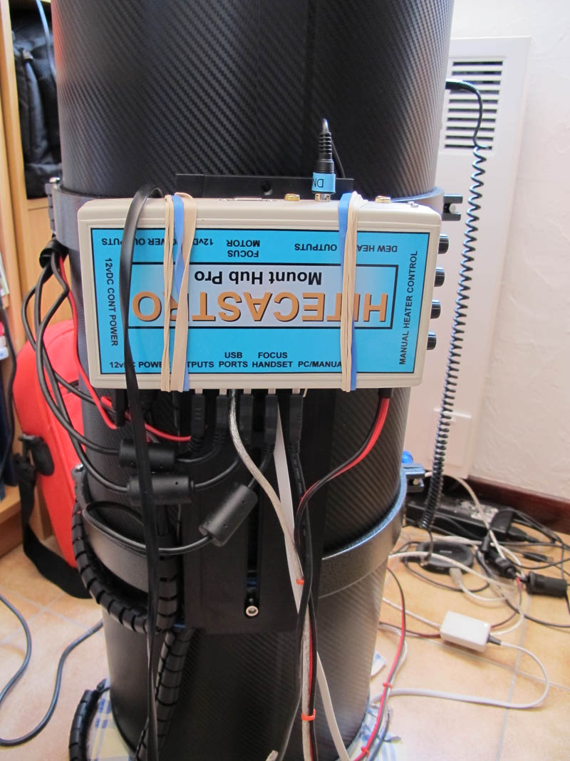

J'ai donc précablé tout cà sur mon nouveau tube , voici donc le matériel que j'y ai raccordé sans aucun problème de détection par le pc :
- une atik 314L+
- une roue à 7 filtres starlight instruments
- une atik 16 ic
- le câble de pilotage de la monture par pc
- le câble de pilotage de mon eos 50d
- 2 résistances chauffantes (primaire et secondaire)
Il me permettra également d'y connecter ma boite à flat en fin de session
Le branchement se fait d'abord au ports usb du pc puis après l'alimentation du boitier , tout le matériel a été correctement détecté et installé sous Win 7 64 avec un rallonge amplifiée de 5m de marque connectland.

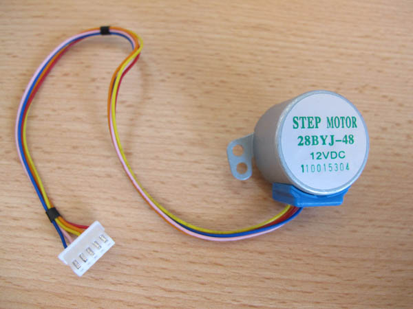

J'ai commandé un moteur pas à pas 12v 64 pas qui normalement devrais correctemt fonctionner avec le boitier .
Je vous mettrais en détails la fabrication de la platine focus dès que je l'aurais fini.

1) Quelles sont les dimensions et le poids de l'engin ?
2) Y a t-il une protection tant sur les sorties 12V que les sorties USB ? Il se passe quoi s'il y a un court circuit en sortie de la boite ? Même question si on dépasse l'ampérage maxi prévu ?
3) Est-il prévu un système de fixation autre que par de simples élastiques ?

1. 500g environs
2 a. le boitier est lui meme protégé contre les inversion de polarié. je ne sais pas si les ortie 12v sont elle même protégées du coup, je ne suis pas sur de voir l'intérêt
2 b. je nesais pas, pas testé....
2 c. je ne sais , pas testé mais avant de "bouffer" 15amp il faut y aller
3 Non. perso j'ai utilisé des velcro autocollant
1. 500g environs
Merci pour la réponse.
Une mauvaise polarité c'est différent d'un appel de puissance trop fort.
Sur le site d'un fournisseur de l'engin il n'y a aucune indication sur la présence de fusibles et le nombre d’ampères sur chacune des sorties. C'est dangereux !! un petit court circuit et adieu la belle électronique !! Et vu le prix de l'engin !! Et avec l'humidité certaines nuits c'est facile de faire un court circuit !!
On peut toujours mettre des fusibles en "montage en l'air" sur chacune des sorties. Mais si on n'a pas l'indication du maxi d’ampères autorisé sur chaque ligne c'est pas sérieux !!
L'engin est une belle idée. Dommage que l'on ne donne pas les ampérages max et que les fusibles ne soient prévus.
Il est aussi aberrant que le mode de fixation ne soit pas prévu !!
Cordialement

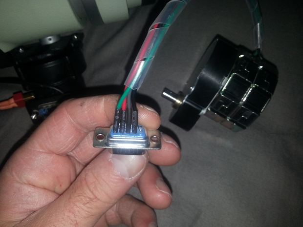

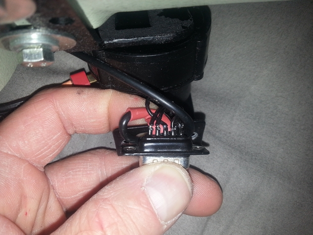

j'ai commandé un USB_FOCUS juste le moteur et le systeme d'adaptation
et j'ai branché le moteur USB_Focus sur le MHP
malheureusement, il semble que ce ne soie pas compatible :'( (pas le même brochage a priori)
Merci
je cherche activement mais sans succès jusqu’à présent des infos sur le brochages RF... est que qq1 aurai ça sous le coude ?
Usbfocus et robofocus sont des bipolaires -> le cablage du db9 est identique.
Si le MHP fonctionne avec le robofocus il n'y a aucune raison pour qu'il n'en soit pas de même avec l'usbfocus.
Par contre le moteur de base usbfoc n'est pas sensé fonctionner en 12volt contrairement au robofocus donc attention a la surchauffe.
Modifié par grizli21
Pour avoir essayé non. Mais en démontant la prise de contact du moteur usb focus je constate que c est la ligne haute du db9 qui est câblée et sur mon boîtier c est ma ligne basse.
Merci grizzli
c'est donc pas compatible , comme vient d'ailleurs de me le confirmer Vincent d'USB_Focus. achat du boitier dédié obligatoire donc
Un contrôleur pas a pas bipolaire peut être utilisé avec un moteur unipolaire.
C'est ce que je fais en utilisant mon boitier usbfocus avec un robofocus.
Suffit de ne pas utiliser le point milieu commun aux enroulements.
Si ton boitier est sur la partie basse du db9 c'est qu'il utilise un driver similaire a l'usbfocus et la différence se situe seulement au niveau du brochage du db9.
Ceci dit je comprends pas tout, ton boitier est raccordé sur la partie basse du db9, ton robofocus sur la partie haute et ca fonctionne quand même ?
de toute façon le soucis est réglé puisque j'ai commandé et reçu le boitier USB FOCUS qui lui marche impec
