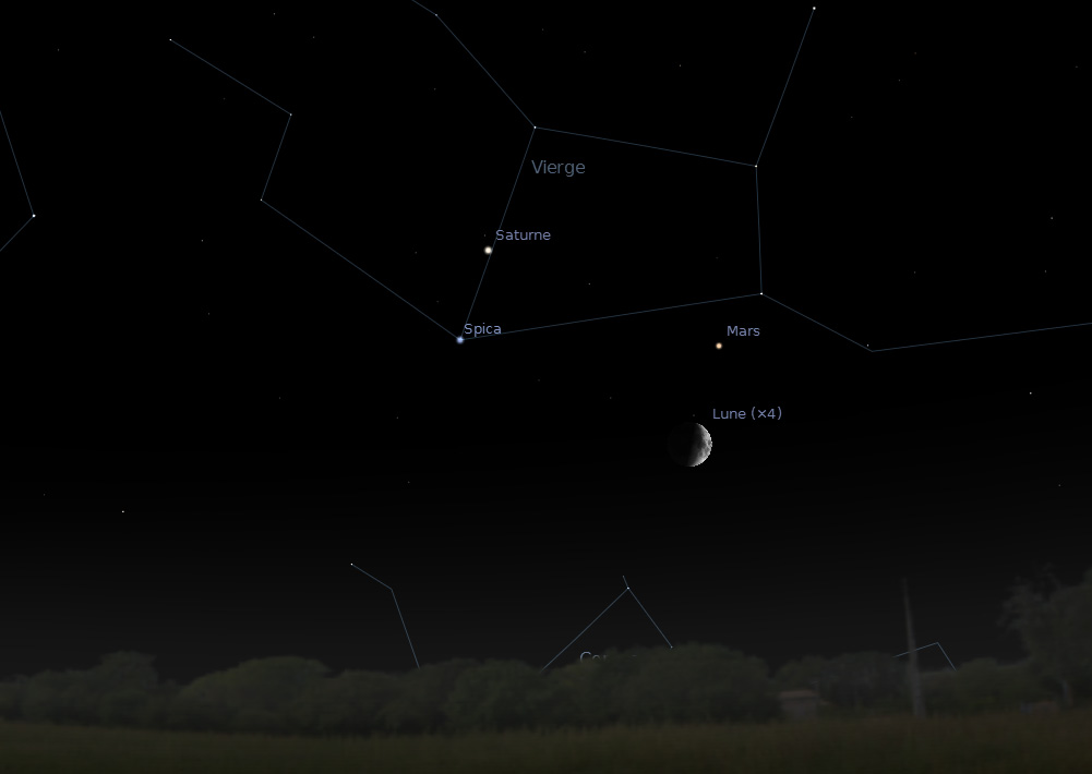

tu peux reprendre tes calculs
ou sortir de chez toi
tu regardes entre la lune et Saturne: c'est Mars
utilises Stellarium si tu ne sais pas t'orienter

  Kelthuzad a dit :
Peux-tu me montrer en quoi c'est faux ?
Ce qui est faux, c'est que l'on voit Mars à l'oeil nu, bien sûr, tout comme Mercure, Vénus, Jupiter et Saturne :) !

Edit : Merci pour le schéma :)
d'ailleur la config d'hier soir avec comme un "rectangle" entre la lune, mars, saturne et spica était bien sympas !!
