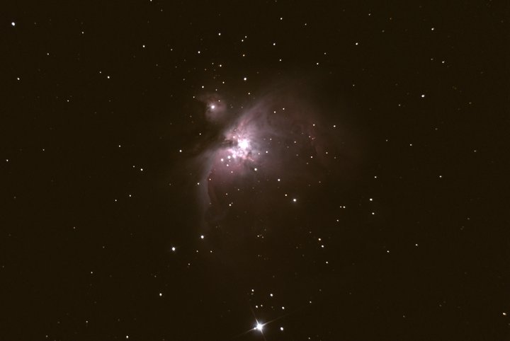

Pour ma première astrophoto, cet hiver j'ai essayé d'imager M42 pour me familiariser. J'ai donc fait 34x30sec pour essayer.

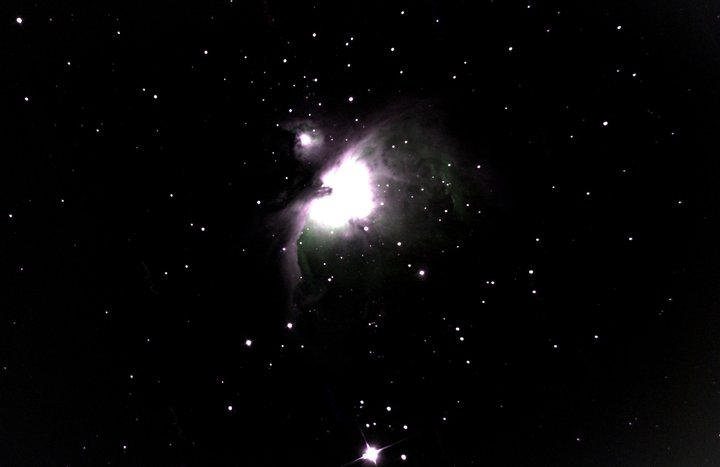

mon premier jet avec IRIS, sans darks ni offsets
J'ai ensuite changé de logiciel pour DSS, qui ma permis d'utiliser mes darks et offsets plus facilement et c’était déjà beaucoup mieux.

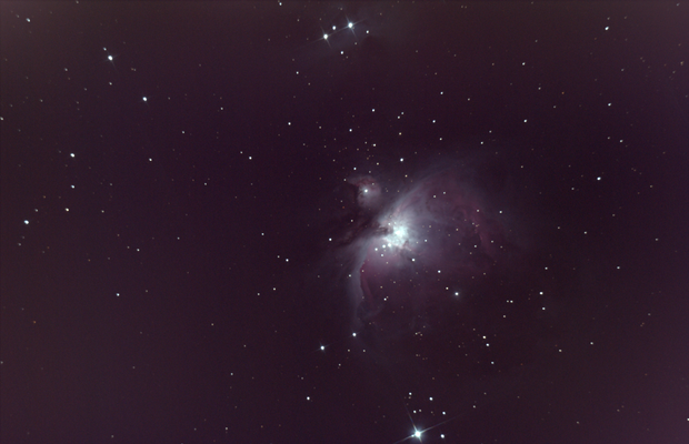

Voila ma version finale, j'ai par contre un problème au niveau du fond de ciel, pour faire tout ressortir, j'ai des sortes de voiles aux 4 coins de l'image que je n'ai pas su éliminer.
Je poste le lien vers la full. mais bon c'est encore moins joli.
http://s3.amazonaws.com/astrobin_images/7f01c74c-0ad3-407c-acb7-9dca97e4a605.png
Je sais pas si je peut sortir mieux de cette image. Quels conseils me donneriez vous ???
Merci

Sinon je vois deux soucis, une dominante magenta très prononcée, et surtout un méchant gradient.
Le gradient est surement à l'origine de ton soucis de couleur, il faut absolument le corriger pour pouvoir équilibrer tout ça sereinement. Dans tes nombreuses lectures tu es sans doute tombé sur ce sujet. Tout y est bien expliqué pour pouvoir en venir à bout.
Après il te restera simplement à aligner tes courbes pour revenir sur une coloration naturelle. Bonne lecture, et au boulot ! :)

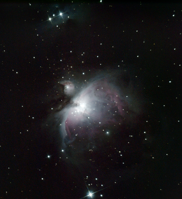

Voila à quoi ça devrait ressembler. Enfin à peu près, et après ça dépend de tes goûts.
J'ai retiré le gradient, réajuster les courbes et fais deux trois bricoles d'ordre esthétique.
Non en fait le soucis de couleur c'est moi, comme on voit des M42 rose de partout, je trouvai la mienne trop bleue et c'est vrai que j'ai un peu trop tiré le curseur.
Le gradient j'avais deja fait la manip, mais sans masque, je referai un traitement demain.
Tu pourrais aussi me dire les 2 ou 3 autres bricoles ??? Je trouve ton résultat plus détaillé
Le bleu est normal, ce sont les toutes roses qui déconnent ;)
Pour le chapitre bricoles j'ai viré du gradient résiduel sous Photoshop avec cette technique, j'ai baissé le micro contraste dans les ombres pour cacher la misère et je l'ai un peu augmenté dans les lumières moyennes avec Silver Efex Pro 2. A l'origine c'est un plugin Photoshop destiné au noir et blanc, mais je détourne son utilisation pour l'astro ça me créé une nouvelle luminance que j'applique en mode Lumière. Ah oui et j'ai appliqué un coup de Noise Ninja sur une copie du calque et j'ai utilisé l'image de départ inversée pour faire un masque et donc n'appliquer la réduction de bruit que sur les basses lumière. C'est à peu près tout je crois. Un petit coup de vibrance aussi pour augmenter l'écart entre les couleurs (bleus plus bleu, rouges plus rouge).
Mais il va falloir commencer par virer le gradient avant d'aller plus loin ;)
