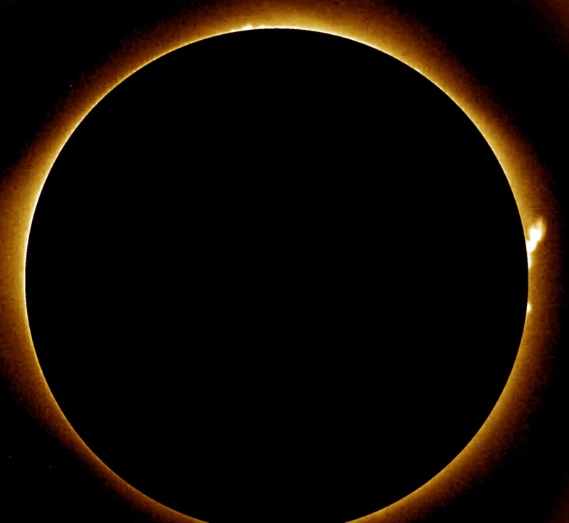

protubérance solaire en Halpha du 25 juillet
le soleil est superbe ce matin.
j'ai profité qu'il n'avait pas de vent pour faire ceci.
setup: pst coronado et pentax k100D.
traitement sur registax photoshop et iris.
en attente de vos conseils.
Arnaud

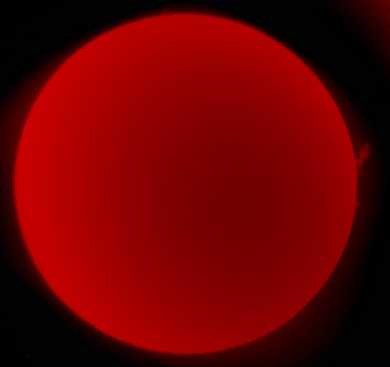

la couronne je l'obtient en traitement sous iris initialement on a :
finaln10.jpgensuite faut faire le traitement sous iris pour obtenir une sorte de corono et montrer que les protubérances c'est tout d'abord il faut aller en console et taper pointon ( là il faut entourer de point le soleil pour faire une soustraction via poly 3 et synthe) .Ensuite on reprend l'image initiale et on soustrait avec ce que l'on a fait avant. Là il faut mettre en noir et blanc et mettre 100 au premier encadré et de là mettre circle 100 pour avoir le cercle qui cache tout sauf les protu et après disk et ce que tu as en x Y et R et mettre en gamma 1.4 0.7 0.2.
Après le réglage se fait via toshop par exemple.
Arnaud
