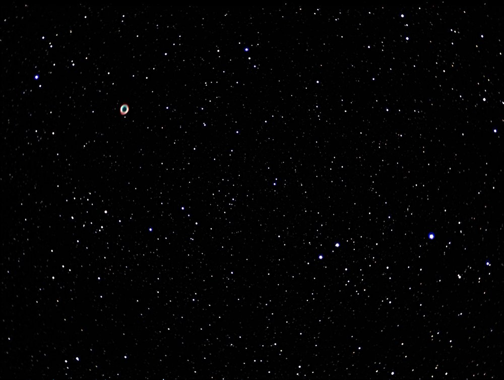

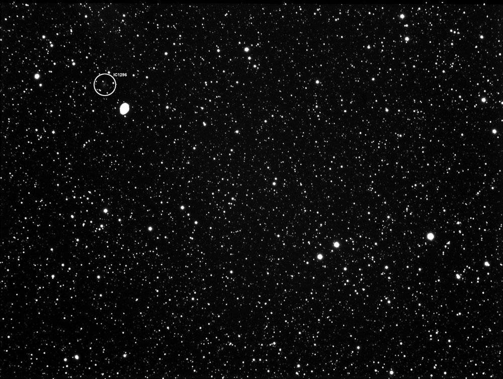

Je pense qu'il y a du signal dans les brutes et que je pourrai faire mieux.
Il y a de la coma.
Je ne sais pas obtenir des étoiles présentables.
Je ne sais pas équilibrer la lumière de mes images ; par exemple sur la couche master L M57 est cramée mais on voit bien IC1296.
Si je décrame M57, IC1296 n'est presque plus visible dans la LRGB finale. HELP ! Merci de m'éclairer de vos conseils.
Le master L, taille à 50%, image inversée :
Le résultat L RGB, taille à 50%, image inversée :
Bonsoir
difficile à dire ne pratiquant Astroart qu'épisodiquement
qu'as tu à cacher pour avoir un fond si noir?
utiliser l'icône DD avec un réglage aux premiers crans des curseurs?
cela améliorerait sans doute
Pour commencer : ce n'est pas de la coma ... mais de la courbure de champ, très prononcé sur ce modèle de lunette d'ailleurs (et je ne parle pas du chromatisme bien visible sur les étoiles) et c'est pour ça qu'il faut plutôt avoir les objets qu'on veut imager au centre ... que sur les coins. Là à mon avis, c'est mort (pour obtenir des étoiles présentables dans la zone de l'objet en tout cas) ... à refaire avec M57 centré. Concernant la possibilité d'avoir les deux objets bien exposés, c'est probablement possible encore faudrait-il savoir comment tu as fait exactement le réglage des seuils car la fonction me paraît très linéaire... le problème vient en tout cas de là.

Merci à la Réunion. Centrer l'objet principal me parait en effet être indispensable.
