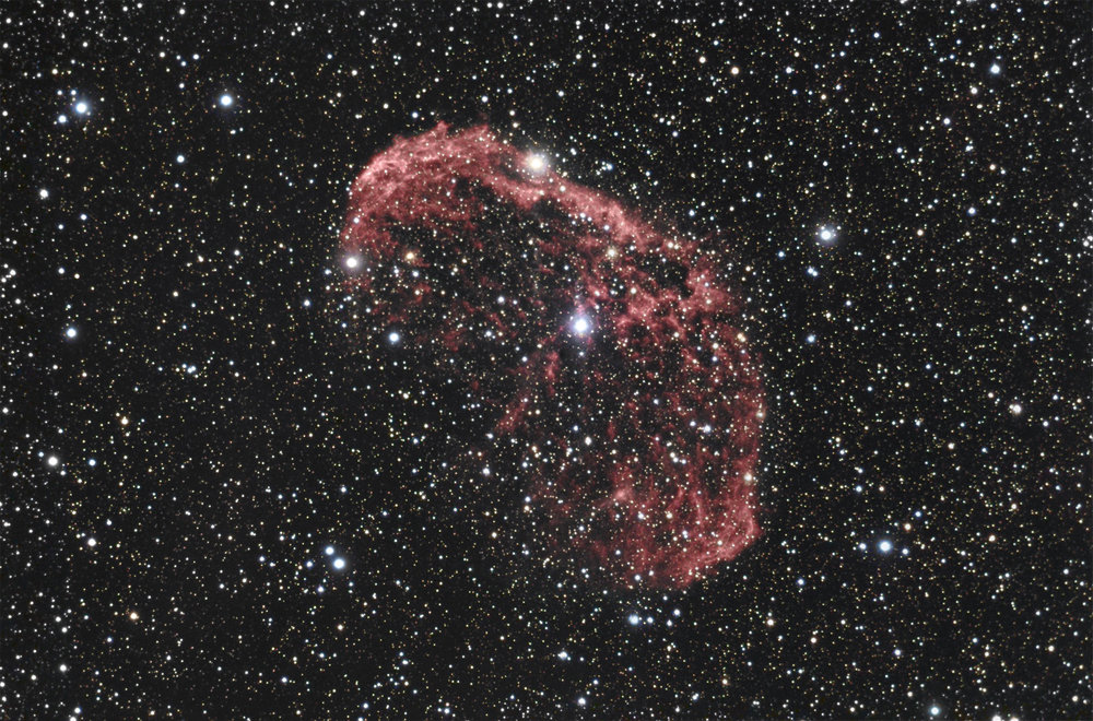

Je me lance dans la "diffuse" avec cette version C9 du célebre croissant :).
La focale du C9 est réduite à 1500 mm avec le réducteur aprés avoir retiré le crayford. De cette façon le train est "tout vissé" et le réglage du backfocus est plus proche du théorique requis.
C'est la 3eme fois que j'image cet objet. La précédente datait de 2008, faite avec le capteur de la Sigma 3200 que j'avais momentanément à cette époque.
Cette fois j'ai posé 2h15 sans filtrage narrow band. Le RGB a été emprunté à l'image 2008, le format de la Sigma 3200 et de la St10 étant identique. Mais bon, la focale du C8 était un peu plus courte et il a fallu quand même ajuster avec les défauts générés par ce type de manip.
Une partie du signal luminance de la neb de 2008 a également été récupéré, ce qui porte grosso modo la durée totale de la luminance à 2h45 - 3h.
Je vois un spot noir juste au centre de la neb. J'ai cru à un pb de flat, mais apparemment cette tache existe également sur d'autres versions de cet objet.
Autre chose : la partie droite de l'image est plus lumineuse. Peut être un gradient ? Ou est ce une zone de ciel plus "brumeuse" à cet endroit ?
Si c'est un gradient je peux donner un coup de GxT. Dans l'immédiat je laisse.

un croissant en gros plan finement ciselé et délicieusement coloré ..
une image parfaite à mon goût .
Pour la différence de luminosité , cette région en plein voie lactée étant bourrée d'étoile , ça ne m'étonnerait pas qu'il y ait ce type d'effet ...
(il y a le même genre d'effet avec la petite dentelle )
bien amicalement

à droite, la nébuleuse diffuse continue

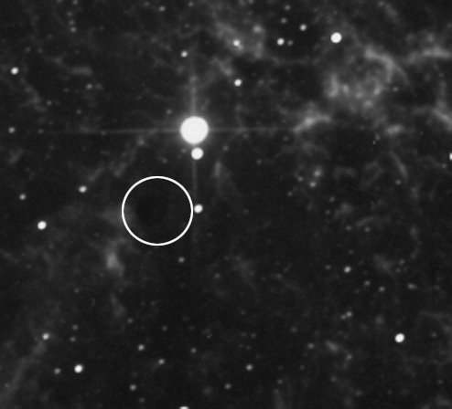

c'est où le spot noir?
là?
ngc6888_ha_lum_spot.jpg?psid=1
A 8 h de la grosse étoile au centre de la neb et l'épaisseur d'1 doigt tendu :be:

trés belle image
je vois que tu as profitté également du ciel pour faire de l'imagerie

C'est bien un spot noir , pour les images c9 C8 iris s'y retrouve parfaitement tout seul normalement avec la version 5.59 sans aucune manip.;) . Joli résultat Chris je continue mon OIII.:):)

un bon gros croissant ! des détails sont excellents, pas évidente cette nébuleuse sans Ha.
RGB+lum de 2008 ajoutés à cette année : ça c'est de la récup !!
Tu gardes toutes tes brutes combien d'années :?:

Superbe Christian!!!
mais pourquoi pas de Ha :cry: ?
Je confirme que la tache noir existe bien...
Par contre la zone nébulaire (la plus lumineuse en tous cas...) devrait être sur la partie gauche de ton image (juste au dessus du groupe de 4 étoiles dans l'axe du croisant)... :?:

Un beau croissant avec plein de détails dans les "nervures" en haut est en bas !
Il manque un peu de "substance" dans les filaments intérieurs, des poses en Ha pourraient peut être te l'apporter !

Salut Stef
Je viens de la faire et chez moi la zone la plus lumineuse est à droite. c'est net ! (j'ai fait attention à vérifier que j'ai la méme orientation de mon objet que celle de Christiand)
Christiand, ne change pas ton image pour ça, c'est normal, pour cause de densité d'étoiles.

Romain >> Non je ne garde pas tout. Ici j'ai bossé directement sous PS à partir de l'ancienne image finale, en reprenant le signal du croissant avec une selection.
Stef et Pascal >> Oui, pas de HA. J'ai simplement voulu remplacer l'image de 2008 présentée sur le site, sans vouloir aller trop "loin" dans la démarche.
Mais bon, rien n'est soldé, j'ai déja un squelette du croissant bien charpenté, si tout va bien j'y rejoindrais l'année prochaine ou suivante avec cette fois un filtrage narrow band.

ben quand maitre Christian s'attaque un grand classique estival, ça de ce genre d'image
carrément grandiose

Joli croissant avec une reprise de tes brutes, tu arrives à un temps de pose plutôt sympa.
Manque du Ha et une revue de la partie haute et haute à droite pour la forme des étoiles.

Pour moi humble disciple de l'acquisition et du traitement d'image CP je ne peux dire que : SUPERBE !!!! Encore une sacré image, "les objets classiques" prennent une autre dimension sous tes doigts ! :):)

Je te confirme qu'il y a bien une zone sombre au centre...
Pour l'avoir aussi faite cet été, mais c'est pas encore montrable :D

Un croissant sans filtrage Ha et OIII n'est pas facile, pas facile de glaner du signal. De plus l'optique du C9 avec les petits pixels de la ST10 n'arrangent pas les choses, ça déforme et ça diffuse dans les coins. Bref je ferais mieux avec mon prochain BRC250, un capteur 16803 le tout sur paramoute. Bon, on rigole bien entendu et je garde mon tube Chinois :)
