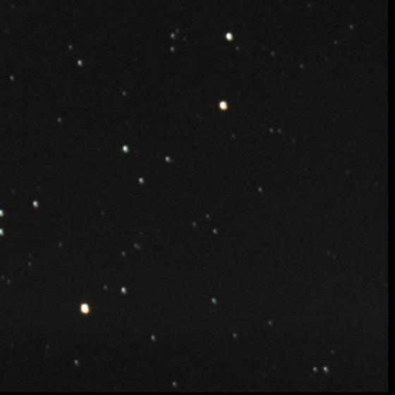

Oui voici le coin inférieur droit d'une image avec MPCC (5 min au 350D).
Mais je vais regarder de prêt comment est fixé le miroir.
A+.
Oui franchement regarde au niveau du primaire...
Je suis pas un spécialiste, mais je suis pas sur que ce que je vois là soit de la coma...
Tu as bien cette déformation sur toute la photo et elle est bien circulaire? Avec le centre au milieu de la photo?
Il me semble qu'en cas de coma, tu devrais avoir cela sur des poses courtes également?
A tester?
