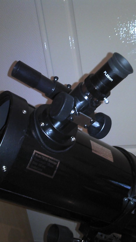

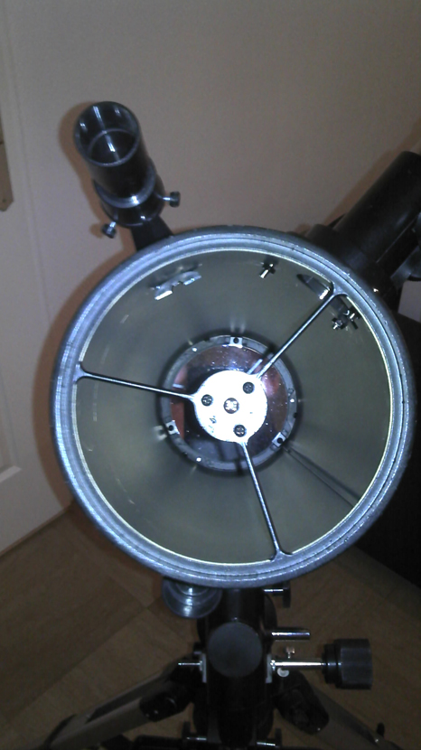

Une photo côté ouverture histoire de voir à quoi ressemble l'araignée et le porte oculaire pourraient être utiles.
Une autre photo côté culot du scope histoire de voir à quoi ressemble la collim.

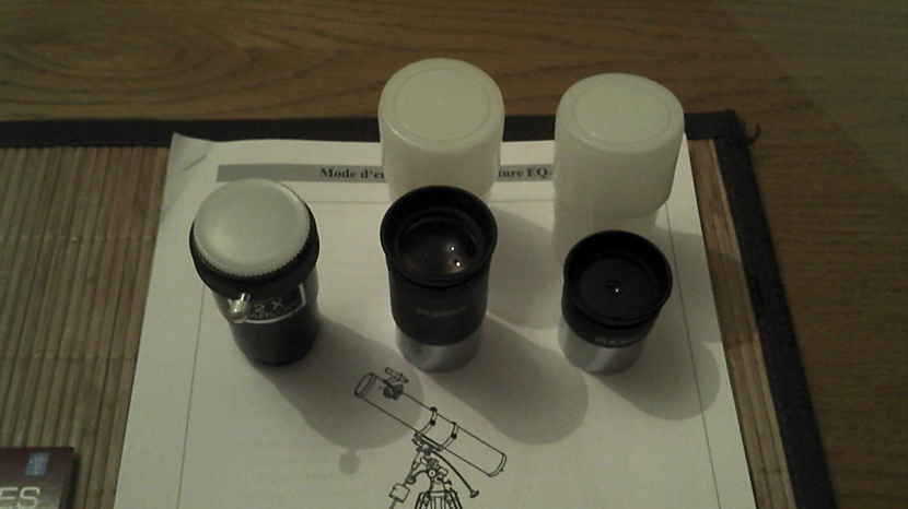

Enfin une photo des oculaires histoire de voir ce qui est fourni avec.

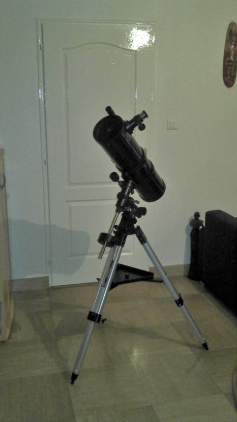

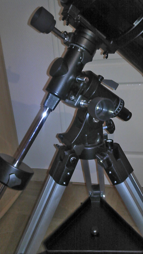

Le télescope dans son ensemble :
La monture :
Le porte oculaire à crémaillère :
L'araignée :
Le derrière du tube (collimation) :
Les oculaires et la barlow :
Voilà j'ai un gros doute concernant ma collimation, le manque de savoir faire et d'expérience du débutant.
J'ai suivi toutes les étapes dans le tuto de 'Bruno, mon miroir secondaire me paraît centré dans le porte oculaire, mon œil aussi dans le reflet. J'ai testé hier soir sur une étoile brillante mais je n'obtient pas la figure du tuto de 'Bruno, lorsque je défocalise légèrement j'obtient un genre d'œillet avec un centre plus foncé, cette fois-ci qui me paraît centré, mieux que lors de mon premier essai, mais pas de cercle autour, pas du tout la figure indiqué.
Lorsque j'ai fais la collimation du primaire je remarqué que celui-ci était drôlement incliné par rapport au tube. Comment je le vois, le fond du tube bouge au fur et à mesure que je tourne les vis, donc un coté et à ras le bord du support du miroir, l'autre coté et enfoncé de 3 à 4 mm dans le support du miroir, voilà pourquoi je doute fortement de ma collimation. Mon laser de collimation tape un peu près dans le milieu du miroir primaire, et dans l'autre sens dans le milieu de la cible sur le laser.
Je suis perdu, je me dis que le miroir devrait certainement être plus ou moins aligné sur le tube, mais peut être que je me trompe ?
Le second fait qui me fait douter, c'est que depuis que j'ai aligné le miroir secondaire, les trois petites vis ressorte plus qu'avant et du coup je ne peux plus enfoncer le bouchon du télescope, encore là je pense que ce n'est pas trop normal.
Je pense donc tout refaire, je vais commencer par démonter le miroir primaire pour lui ajouter l'œillet, puis je vais remettre tout ça droit et refaire toutes les étapes, mais avant j'aimerais avoir vos avis.
Je dois absolument apprendre à faire une collimation correct, mais n'ayant personne autour de moi qui pourrait m'aider, ni de club à proximité, je me sens bien seul face à mon problème.
Que pensez-vous que je devrais faire ?
Un premier point à vérifier c'est peut-être ton laser, si tu ne l'a pas déjà fait ! Sans toucher à rien d'autre, tu l'insère dans le PO sans le serrer et tu le fais pivoter en observant le déplacement du point rouge sur le primaire. Si celui-ci se balade (beaucoup, ie en sortant de l'oeillet de collim) il y a un ou des problèmes :
-du jeu dans PO : pour vérifier tu fais la même manip en faisant pivoter le laser de 90° (ou 6 fois à 60° en gros...etc etc) à chaque fois et en le bloquant dans le PO. Si cette fois le point rouge ne bouge plue tu as trouvé la cause du pb et il faut alors que tu fasses ta collim en bloquant le laser
- un laser mal collimaté, dans ce cas la manip ci-dessus ne résoud rin. il faut que tu règles l'alignelent de ton laser via les trois petites vis à 120° qui sont sur le coprs du laser (un peu come on règle un chercheur)
Un fois cela fait tu peux alors ré-attaquer la collim.
Ceci se vérifie en regardant le tube optique par devant (manipe 3.4). Si cette manipe est OK (secondaire parfaitement aligné avec son reflet et centré), c'est que le primaire est bien orienté (à un chouilla près). Donc il ne peut pas être « drôlement incliné ». Ou alors tu veux dire qu'il l'était au début et que tu as corrigé ?

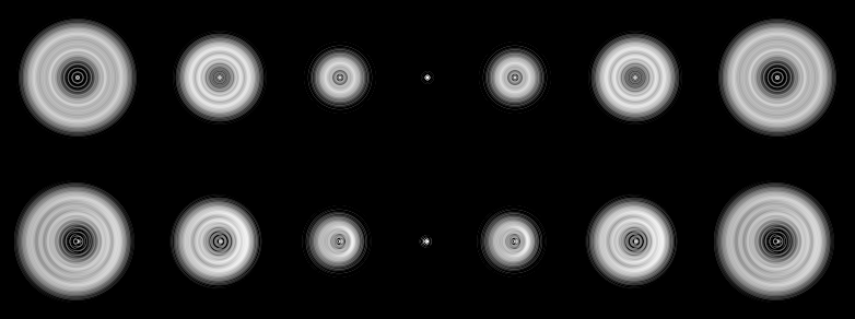

Je ne comprends pas. Si le point (ou disque) sombre est centré, c'est bon. Qu'est-ce que tu appelles un « cercle autour » ?
Si les collimateurs donnent deux résultats différents, je suggère que tu devrais continuer avec la méthode du tutoriel. Je pense que c'est une mauvaise idée de mélanger les méthodes, et que celle du tutoriel est la plus sûre (pas tributaire de la précision des outils de collimation), même si pas la plus précise.
Merci de vos réponses.
'Bruno je veux parler des figures ci-dessous :
Ma figure ressemble plus à un œillet sans les cercles plus foncés dans la partie blanche, j'ai fais attention de ne pas trop défocaliser, mais je n'obtient pas les figures comme sur l'image. Si je défocalise beaucoup j'ai l'araignée qui apparaît est-ce normal ?

Les figures de l'image sont des figures idéales (en l'absence de turbulence) et c'est une énorme grossissement de ce qu'on voit quand on défocalise un tout petit poil. Si tu défocalises un peu trop, tu ne verras plus, en effet, que l'ombre de l'araignée au milieu. Si elle est centrée, c'est déjà pas mal. Si elle est décentrée, ça ne va pas.
