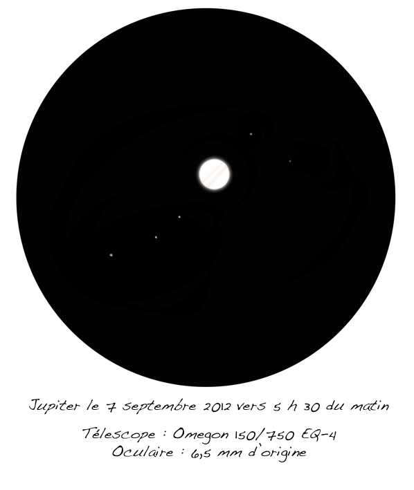

Voilà je vous ai fait un petit dessin pour vous montrer ce que j'ai vue le plus fidèlement possible :
Si vous me dites que j'ai vue une étoile et non un satellite de jupiter je veux bien vous croire, vous savez mieux que moi, je débute et ne sais pas encore faire la différence, s'il est possible de la faire…:be:

Super réussi ton schémas, je dirais que les 5 points autour de Jupiter sont bien des satellites, après savoir qui est qui, c'est une autre histoire.
Non, non, seulement quatre satellites sont visibles. Ils sont tous alignés sur l'équateur de Jupiter, qui est quasiment de profil, donc c'est très facile de déterminer qui est une étoile : c'est celle qui n'est pas alignée avec les quatre autres.
Il est même possible qu'il n'y en ait que 3 et que les 2 autres soient des étoiles puisque, selon ton dessin, 2 des points ne sont pas alignés ;) (les satellites ne sont pas toujours visibles; par exemple s'ils se trouvent dans l'ombre de la planète ou devant)

Donc, de droite à gauche tu avais Callisto, Ganymède, Europe, Jupiter et Io.
A côté de Io, tu avais une étoile de magnitude 8,45 aux coordonnées 4h55m15,7/+21°50'49,0.
C'est pas compliqué, il suffit de vérifier dans Stellarium. http://www.stellarium.org/fr/
Avec la touche F5, tu peux changer la date et l'heure de la simulation. ;)
