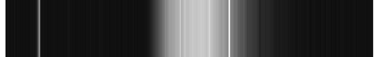

J'ai fait le spectre de 34 cyg avec une dmk41 et un C8
j'ai fait un avi de 800 images et registax en a gardé 150
ensuite je suis allé sous toshop pour étendre le spectre et là des "lignes" parasytes sont apparues, alors je me demande comment m'en debarasser
merci

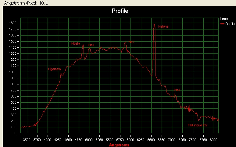

Ce spectre a été réalisé avec un SA100 je suppose.
Une visualisation rapide de ton spectre sous Rspec (shareware de Tom Field). Excellent début ! :)
Pour les raies parasites, tu veux parler des raies telluriques de l'O2, peut etre ?

aprés reflection je pense que c'est parce que je n'ai pas fait de dark et comme je reproduit une ligne d'un pixel de hauteur ca reprend les defauts
merci sunfish pour ce graph et l'indication du log, je vais essayer sur d'autres spectres

J'avoue ne pas avoir compris comment tu obtiens le spectre surtout avec 1 ligne.
J'ai aussi fait du SA avec DMK, je fait au max 30 spectres, mais 150/800 ca sert pas à grand chose, sinon perdre du temps pour d'autres spectres :-).
Il faut utiliser (additionner) plusieurs lignes du spectre résultant du compositage avant d'espérer obtenir un profil propre. Si tu utilise IRIS ou ISIS voir les tutos de C. Buil sur le sujet.

je traite mon image et dans photoshop je prends un rectangle d'un pixel de hauteur que j'etends ensuite.
merci Gabal je vais essayer avec une selection plus grande
