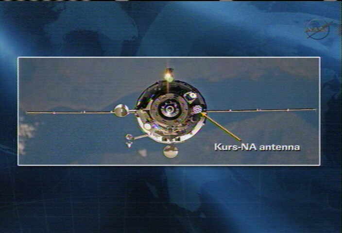

Deuxième tentative ce matin de procéder à un redocking du cargo Progress M-15M à 'ISS en utilisant (à titre de test) un nouveau système de guidage baptisé Kurs NA.
Cela n'avait pas fonctionné lundi dernier, l'équipage de l'ISS ayant du avorter l'approche et "ranger" le Progress à bonne distance de l'ISS pour laisser le champ libre au cargo HTV japonais Konoutori-3.
Les test de contrôle effectués avaient conclus à un dysfonctionnement car température trop basse dans le Progress.
Aujourd'hui ils ont mis le chauffage ... et tout s'est bien passé.
Ce système devrait équiper les Progress et aussi les Soyouz dès que la finalisation expérimentale sera OK. Il utilise une nouvelle antenne qui doit en remplacer 4 de l'ancien système.

Mais est-ce que tu sais à quoi servira précisément ce système KURS NA ? Plus de précisions ?
L'actuel système Kurs (en service sur Progress et Soyouz) utilise 5 antennes dont 4 déployables. C'est lui qui assure le guidage du vaisseau en approche puis son amarrage en tout automatique sur la cible.
Ce nouveau Kurs NA n' utilisera qu'une seule antenne. On y gagne en masse, en encombrement , il y a moins de trappes de stockage avant le déploiement.
D'après NASA SpaceFlight.com :
Kurs-NA uses less power than Kurs-A, and also replaces the function of five existing Kurs-A antennas into one antenna, thus allowing for the removal of four antennas from future Progress and Soyuz spacecraft, which will reduce the risk of a docking failure as the four antennas in question, which are deployed post-launch but retracted prior to docking since they extend forward of the Progress docking interface, will no longer be present.

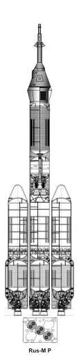

La capsule PTS sur les lanceurs prévus : Angara-3 (missions en LEO) Angara-5 (missions du beyond)

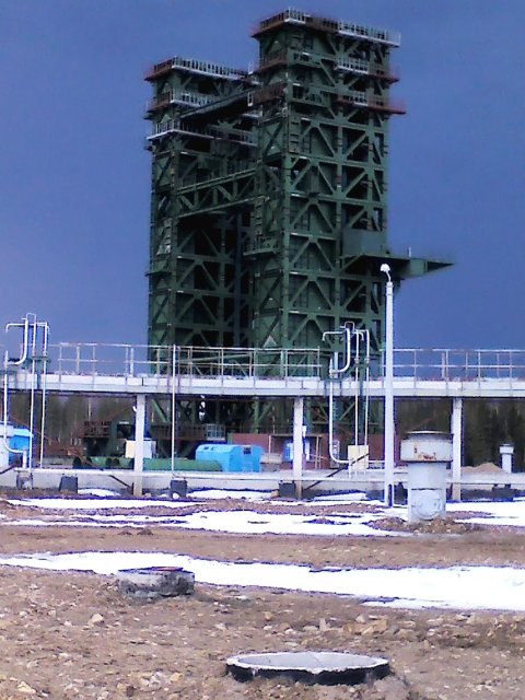

Ils investissent beaucoup pour cela :
- un pas de tir pour Angara au cosmodrome militaire de Plesetsk (déjà bien avancé)
- un tout nouveau cosmodrome (sorti de rien à à l'extrême est du pays) : Vostochni, d'où devraient être lancés les Angara et donc les missions habitées.
Les travaux d'infrastructure avancent .. et un pad est en construction pour tirer des Soyouz (dont la nouvelle version Soyouz 2-1b en développement). Le pad Angara sera pour plus tard.
