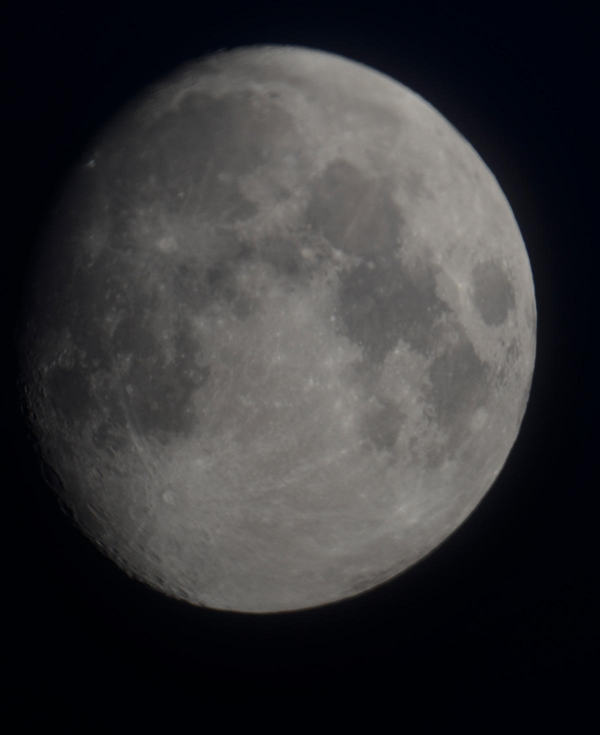

Ok Leimury, j'ai idonc fait un test sur la Lune, à l'arrache, il fait pas nuit et j'ai des nuages et je tenais l'APN à la main avec les risques de bougé du déclenchement manuel et sans aucun réglage.
le focus se fait avec le PO ouvert de 3 ou 4 cm et ça donne ça :
Lune image croppée et réduite de 50%
Merci Orion Rider pour l'info sur les T2, par contre je n'ai pas compris l'histoire du backfocus, tu veux parler du recul du PO en plus du plan focal ?
Ah, ben ça a l'air tout bon! :)

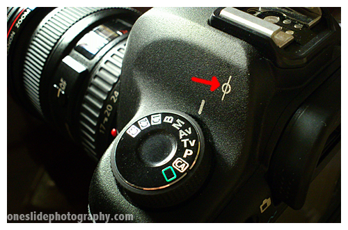

Le 'backfocus', ça désigne:
1. Sur l'APN: la distance entre l'anneau de la baïonnette et le capteur. 46,5mm pour un Nikon.
Le plan focal est souvent indiqué à l'extérieur du boîtier par un signe conventionnel:
Plus d'infos: http://en.wikipedia.org/wiki/Flange_focal_distance

Par contre effectivement j'étais surpris que la lune rentre entière sur le capteur (même 1/3 du capteur), alors qu'avec la webcam il m'a fallut 19 prises pour faire une mosaïque complète, surement à cause de la différence de taille du capteur.
