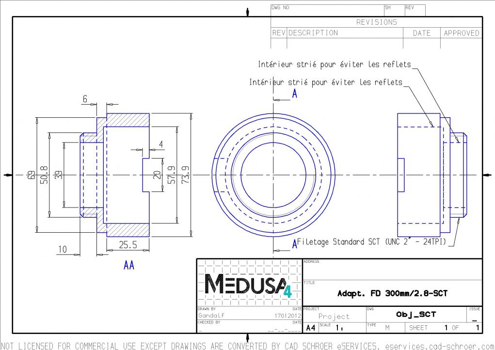

En réalité, j'ai trafiqué un objectif Canon 300mm 2.8 L FD, pour lui adapter une sortie SCT, afin de faire de la photo grand champ et de pouvoir utiliser tous les accessoires astro standards (filtres, oculaires, RAF...).
En utilisant un oculaire Televue Zoom Nagler 6-3, je me suis rendu compte de la présence de chromatisme en bord de champ alors que le centre est bien corrigé.
JL
Merci de ta réponse: c'est bien le raisonnement que je me suis fait.

Le problèmes des objectifs photo, c'est de récupérer du backfocus.
Je n'ai donc garder que l'avant de l'objectif (lentilles) et j'ai remplacer la partie arrière (diaphragme) par une pièce que j'ai conçu et qui a été réalisé (avec brio:rolleyes:) par Astroméca. A la sortie de l'objectif j'ai donc un filetage Schimdt-cassegrain. J'ai aussi du coup entre 8 et 9Cm de backfocus.
Du coup j'en ai profité pour transformer un Canon Extender x1.4 et x2 FD, pour que mécaniquement ils deviennent compatibles avec la sortie SCT. Ils sont équipé d'un filetage SCT en entrée et d'un filetage T2 en sortie.
