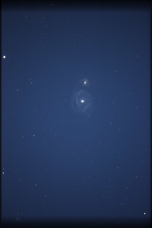

J'ai une série d'une cinquantaine de brutes sur M51 (poses de 40 sec à 1600 ISO). Pas du grand art, la mise en station n'était pas parfaite parfaite, mais quand même, à priori de quoi en faire quelque chose.
Sauf que... DSS n'arrive pas à faire l'alignement des images. Je ne comprend pas pourquoi : mon image finale présente un filé, comme s'il n'avait pas réussi a repérer de zones guides, et qu'il avait donc juste "posé" les images les unes sur les autres. Lorsque je regarde le traitement défiler, au moment de l'empilement, il indique (de mémoire pour les intitulés) "empilement image machin, décalage 0,0,0,0, et rotation 0°".
J'ai fait des essais multiples en modifiant les paramètres d'empilement, sans résultat concluant. La seule chose que j'ai réussi, c'est à faire un empilement correct à partir de mes brutes (très très) dégradées en jpg à une résolution de 900*1350 (pour des images de départ en 5184*3456) : les images initiales devraient donc pouvoir être traiter !!!
Ce truc me rend dingue...
Une idée ? :?::?::?: Merci par avance.
Ci dessous le résultat obtenu sur les brutes ultra-dégradées. Pourquoi n'empile t il pas les brutes normales ??

Entre mon message et le tien, je crois que je tiens un début de solution. Le coupable est... moi, et ma mise en station. Comme mes étoiles présentent un léger allongement à cause d'une mauvaise mise en station, DSS ne prend pas les plus brillantes en compte et va chercher des étoiles là ou il n'y a pas grand chose (voir rien...). Du coup, il passe complètement à coté du calcul du décalage !
Par contre, sur les images dégradées, comme la résolution est plus basse, les étoiles apparaissent plus rondes et sont bien identifiées par DSS ! D'ou un calcul de décalage correct...

Bonjour Yves,
A voir l'image ci-dessus, je pense qu'il y a aussi et surtout un problème de mise au point. Pour améliorer facilement la MAP, je te conseille d'utiliser un masque de Bahtinov. C'est très facile à utiliser et permet une MAP parfaite à chaque coup: http://www.webastro.net/forum/showthread.php?t=74925
