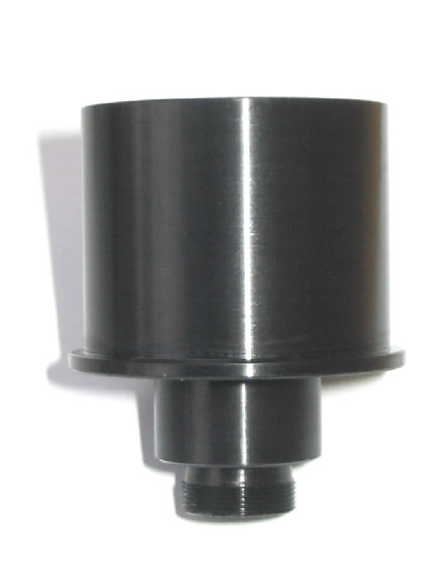

Il suffira d'y ajouter un adaptateur comme celui-ci:

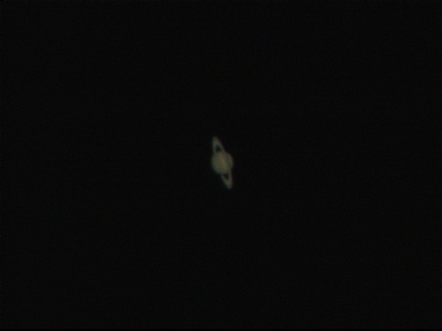

Je te donne ma première image de Saturne faite avec une pla-c+ pour l'exemple (et elle est plutôt minable comparé à ce que peut donner la caméra, mais je débute):
