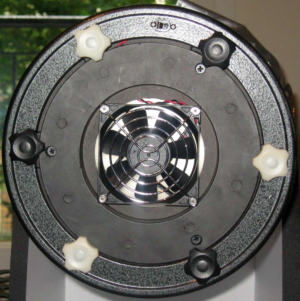

Faut il dévisser les mollettes noirs et blanches pour sortir le primaire ?
Savez vous quelles sont celles qui servent a la colim N ou B ou les 6 ?
La photo dans la notice ne correspond pas :o
Certaines de ces mollettes sont serrées a block :o normal ?
On peux voir aussi quelles sont en appui sur le bord du tube :?: je trouve ça bizarre
Sur les GSO, c'est ça:
- Celles qui servent a régler le primaire sont munies d'un ressort (les noires )
- Celles qui servent à bloquer le primaire sont blanches (pas de ressort).
Je ne sais pas si c'est pareil sur les Meade.
En général, quand elles sont serrées à fond (certainement les blanches donc), c'est pour sécuriser le transport. Il est toujours conseillé de les desserrer un chouïa pour supprimer la contrainte sur le miroir primaire.
> http://www.webastro.net/forum/showthread.php?t=93216
Attendre des avis plus éclairés, cependant.:be:
J'ai le même télescope que toi mais le 12" 305mm
Profite aussi pour nettoyer le primaire comme ça apres tu a la paix pour un moment.
Pour démonter ton primaire dévisse les petites visses du cote du tube
après tu enlève les visses moleté blanche qui sont les poussantes et après les noire qui sont les tirantes ATTENTION derrière les noir il y a un petit ressort pour maintenir en élévation le primaire
La collime ne doit être pas terrible les vis serre à block c'est pas normal donc collime a refaire.

Les mollettes blanches étaient serrées fort pour le transport et deux mollettes pour les barres étaient complétement desserrées.
j'y est remédié et je vois bien l’œillet au milieu du secondaire.

Bon j'ai tester toute la nuit :be: et c'est bien mieux avec les mollettes serrés comme il faut ;)

Les molettes sont le réglage de la collim et ça n'introduit pas de contraintes sur le primaire quand c'est serré (sauf si une des vis va toucher le dos du primaire).
Les brides sont à l'intérieur, tu voies les trois brides. Ce sont les trois petits rectangles qu'on voie quand on regarde le primaire.
Ce sont ces trois petites pièces là qu'il faut desserrer pour libérer la face optique des contrainte du transport, pas les molettes de collim.

L'astram qui a réglé mon dob n'a pas serrés les brides ou barillet ? trop fort de façon a pouvoir pivoter le primaire légèrement.
Par contre les 3 mollettes blanches qui n'ont pas de ressorts étaient serrées fort pour que le miroir ne bouge pas pendant le transport.
C'est pareil sur le lightbridge
