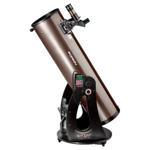

voila je suis a deux seconde de clicker pour l achat d un nouveau telescope
je voudrais un avis sur le materiel :
Télescope Dobson Orion N 254/1200 SkyQuest XT10 IntelliScope DOB
Eléments inclus avec le Dobson Orion N 254/1200 IntelliScope :
•Tube optique avec ouverture de 254 mm, longueur focale 1.200 mm
•Porte-oculaire de type Crayford (50,8 mm)
•Adaptateur-réducteur 50,8 mm vers 31,75 mm pour oculaires
•Oculaires SPL de 25 mm et de 10 mm (31,75 mm)
•Chercheur 9x50 avec visée oblique
•Monture Dobson avec coussinets en teflon et tablette porte-accessoires intégrée
•Raquette IntelliScope Object Locator avec plus de 14.000 objets en mémoire
Optique
Type Réflecteur
Type de construction Newton
Ouverture (mm) 254
Focale (mm) 1200
Grandissement de l´ouverture 4,7
Pouvoir séparateur 0,45
Valeur limite (mag) 13,8
Pouvoir collecteur de lumière 1320
Grossissement utile maximum 510
Construction de tube Tube plein
Porte-oculaire
Type de construction Crayford
Connection ( à l´oculaire) 2
Monture
Type de construction Dobson
Type de monture Dobson
Commande GoTo non
Trépied
Matériel Bois
Type Rockerbox
Accessoires inclus
Oculaires 1,25" SPL 25mm, SPL 10mm
Lunette de visée 9x50
le prix 868 euro

Difficile de repondre dans l'absolu, mais je me suis dit plusieurs fois que si je devais un jour acheter un dobson, il ferait partie de ma shopping list (avec son grand frère en 12"), à la fois parce que son optique et sa mécanique ont plutôt bonne presse sur les forums et à cause de l'intelliscope qui est la béquille idéale de ce genre d'engin.
Maintenant ça dépend aussi de ce que tu veux faire avec : du visuel? c'est fait pour...de la photo du ciel profond...sans table équatoriale, tu oublies, avec tu y penses juste un peu...de la photo planétaire..."y'en a qu'on essayé"
Seul bémol, le chercheur optique coudé...mais en collant un Telrad à coté, le tour est joué !
Dans les options alternatives, si tu souhaites disposer d'une aide au pointage, il y a le même en plus grand donc et le SW 250 flextube qui a lui un goto complet.
Si tu souhaites simplement un dobson..là le monde devient nettement plus vaste
Bison

Ton expérience malheureuse me touche, mais là, je pense que tu réagis bien en demandant AVANT d'acheter: le XT10i est à mon avis de très, très loin préférable à ton premier achat, et il me plaît bien ce téléscope.
Si on voulait pinailler:
1/ +1 avec Bison pour le chercheur coudé; pour moi, un chercheur droit est mieux (mais les avis divergent et il n'y a pas de vérité absolue); tu pourras toujours essayer et ensuite seulement, t'acheter un Telrad ou un Rigel p. ex.
2/ le 10mm va faire son boulot sans grand enthousiasme, mais ça, ce n'est pas nouveau et là aussi, tu aurais le temps après l'achat de voir ce qui conviendrait mieux;
3/ Rocker en bois? Mmh, en général, c'est du laminé (bois certes, mais pas massif): ça remplit très bien son office, faut simplement un tout petit peu faire attention aux pénétrations d'humidité à long terme: j'ai un simple Dobson Skywatcher en 203 - et c'est la même chose.
4/ c'est commun à tous les miroirs d'une taille quand même déjà assez importante: il faut lui laisser le temps de se mettre en température pour qu'il crache le meilleur de lui-même (il est préférable de commencer avec les grossissements faibles); pour ce qui est de la collimation, ne toucher à rien du tout avant d'avoir pu faire quelques observations réelles sur le terrain, en faible et fort grossissements.
5/ Grossissement max de 510? Là aussi, hmm: sur le papier, c'est probablement vrai, mais plus rares seront les conditions de stabilité atmosphérique pour pleinement exploiter ce potentiel - ceci dit, cela n'ênlève rien aux mérites de ce téléscope :).
Voila pour mes grains de poivre.
:pou: content de voir que tu reprends du "poil de la bête" et que tu relègues le Seben vite fait au rayon des mauvais souvenirs. :)
Je suis en pleine déprime en ce moment avec tous ces posts qui souvrent pour des dobson XT10, moi qui essais de récolter l'argent nécessaire pour m'en prendre un à la fin de l'année !! (:cry::p:be:)
Si je serais toi je le prendrai t'aura un grosse différence comparé a ton ancien scope ;)
Orion ose mettre un beau diffraction limited dans ses specs.
A voir Airy, l'intra et l'extra focale dans mon 200/1000 et les tests optiques qu'on trouve par ci par là ça a pas l'air d'être usurpé.
Le tube des XT est dans un acier anodisé fait pour durer, vraiment peu de chances de te retrouver avec des piqures de rouille.
Le système intelliscope est le meilleur compromis entre pointage, énergie et sous-sous
Ca ne sera certainement pas un mauvais choix :beer:
C'est tout bon tout ça: "Qu'est-ce t'attends pour cliquer??!!?" :be:;)
Si la passion de l'astro est confirmée, c'est clair que c'est 'achement plus intéressant de mettre 100 ou 200 euros de plus dans l'instrument.
