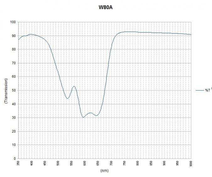

Il y a une grosse différence entre un filtre coloré (genre W80A bleu) dont voila la transmission

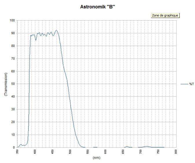

Et voila ce que donne un interférentiel (astronomik mais je pense que les autres sont "semblables", ainsi je ne fait pas de pub déguisée)
C'est édifiant la "fuite" qu'il peut y avoir en IR (et ailleurs) avec un W80 quand l'interférentiel coupe nettement tout ce qui dépasse.
