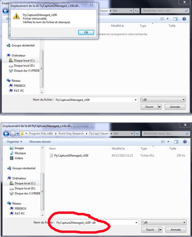

Alors j'ai ré-installé et ça marche bien, merci beaucoup pour ton aide. A savoir que quand j'ai voulu donner le chemin d’accès de la DLL, il n'en trouver aucune, le dossier était complétement vide et cela m’affichai que la DLL était introuvable :?:.
Patrice
En effet, il n'affiche pas les fichiers, mais si tu vas dans le bon répertoire ça va marcher ! (Le répertoire bin ou bin64.. )

No problem, just at the installation, if you have:
Can not load file or assembly' FlyCapture2Managed_v100, Version = 2.5.3.5, Culture = neutral, PublicKey Token = 76c6583b4a4585f4 'or one of its dependencies. The specified file could not be found
Replaces the name in "the name bar" with him: FlyCapture2Managed_v100*.dll
and clic open, see below.
Happy Christmas and good luck :)
