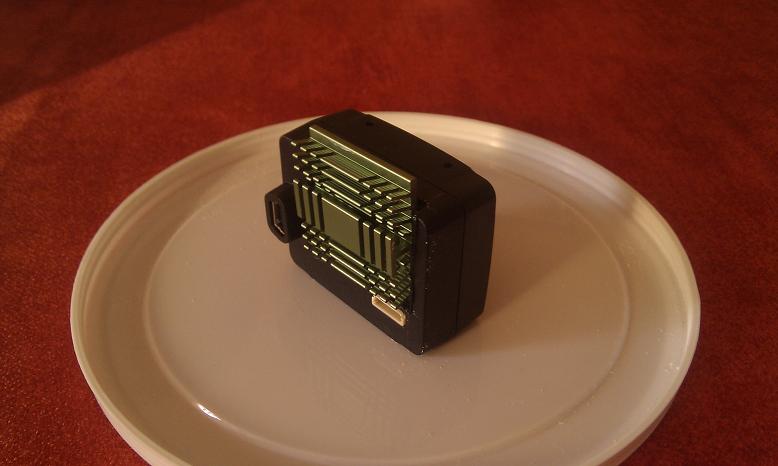

Je viens de la recevoir.
L'image est vraiment très fine, quand ça marche...
La connexion se coupe sans arrêt, je pensais au début que ça pouvait venir d'un mauvais contact avec le câble usb, mais même sans toucher à la cam la connexion se perd, revient, repart...
Sur mon portable "de bureau" j'arrive à laisser la cam tourner en continu, mais sur le notebook ce n'est même pas la peine d'essayer. Je me demande si ça ne viendrait pas de l'intensité consommée.
Invité Dudulle
J'ai sacrifié un petit câble USB pour y intercaler un ampèremètre. La cam consomme exactement 200mA, donc ça ne devrait pas poser problème sur un port USB. Le soucis de déconnexion vient peut être de la cam qui chauffe trop. Je n'arrive malheureusement pas à remettre la main sur mon thermomètre IR, ça aurait été intéressant de connaitre la température sur le capteur lui même.
Si je consomme 200mA sous 5V je dissipe exactement 1W, ce qui est beaucoup pour une boite aussi petite totalement fermée, par contre c'est très peu pour un peltier ; je ne sais même pas où je pourrais en trouver d'aussi petits...
J'ai un 6V / 7W quelque part, je vais essayer de l'alimenter sous une tension plus faible, ça pourrait peut être le faire.

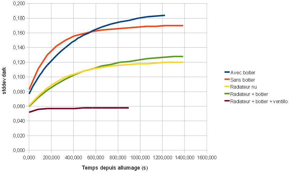

De mon coté, faute de ciel, j'ai cherché comment optimiser le bruit, toujours pour l'utiliser en guidage... Comme elle semblait chauffer pas mal, j'ai installé un tout petit radiateur de 3cm x 3cm, collé à la patte thermique sur le dos du circuit :
J'ai pris des darks avant et après pour comparer leur niveau median (fourni par pixinsight), et sortir un graphique - qui me donne satisfaction :cool:
La cam semble assez lente à chauffer... Pour la photo planétaire, les premières minutes d'acquisition doivent être les meilleures !
Je pense encore brancher un petit ventilateur, car le radiateur que j'ai mis est tiède au contact: il y a encore quelques degrés à gagner !
Ludovic

Beau bricolage pour le radiateur, tu gagnes presque 50% de bruit en moins !

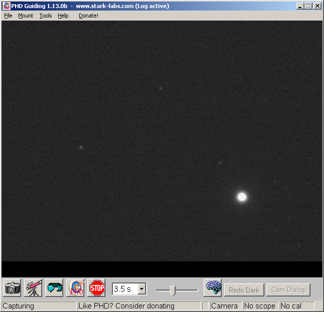

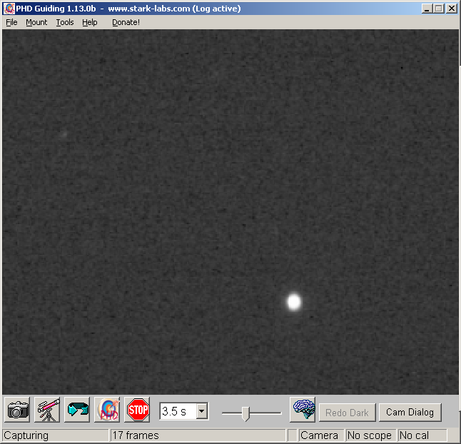

Je ai testée hier soir ma caméra en version "radiateur", pour le guidage PHD. J'ai simplement pointé ma lunette guide depuis mon balcon vers la grande ourse sur des régions au hasards, pour voir si la caméra détectait des étoiles.
Le résultat est satisfaisant, j'attrape beaucoup plus d'étoiles qu'avec ma SPC900 (mais elle est couleur et sans modification longue pause...). A 3s de pause, Je n'ai pas trouvé de zone sans étoile utilisable pour le guidage ! (ma lunette est une 70, et je suis à 250 de focale en utilisant un réducteur...)
Voici ce que donne la SPC (en 320x200):
Et la même zone avec la caméra Firefly MV:
