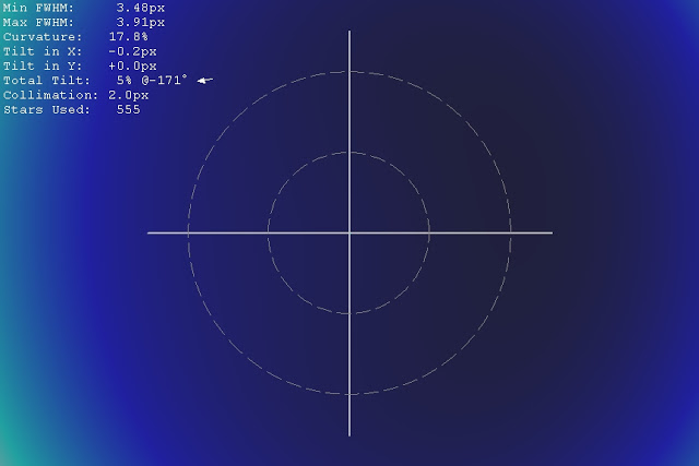

Je commence par la dernière photos que j'ai prise, NGC6960...
Donc après mes modifs sur le tube + un filtre UHC...Ce qu'y allonge le chemin optique de 0.6mm apparemment (distance capteur/correcteur) :
La collim n'est pas encore parfaite et un léger tilt comme je le pensais! Pourtant je n'utilise pas la démultiplication car aussi non cela serait bien pire!
La collim semble influençer fortement la FWHM...
Et j'ai l'impression que le champ n'est pas très plat?

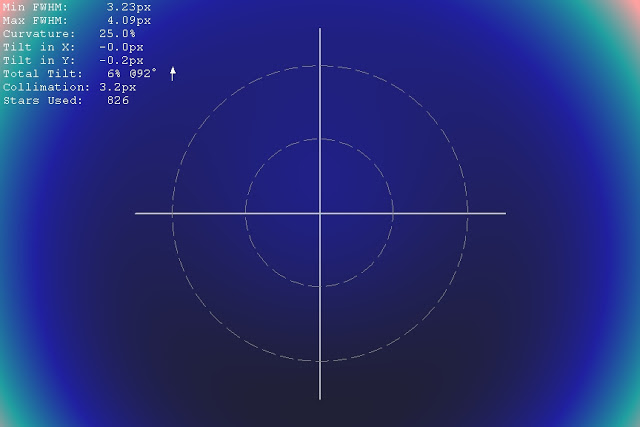

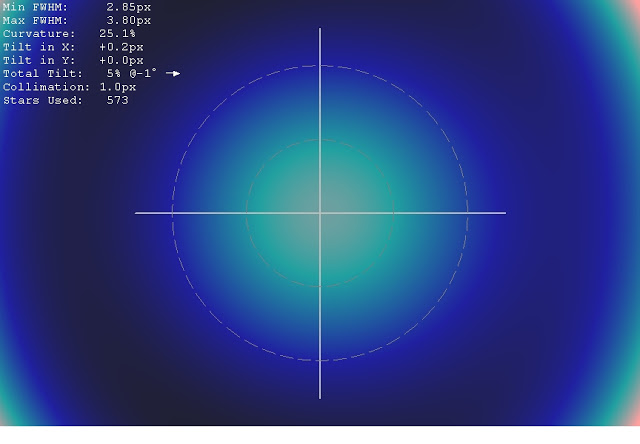

La 2eme, faite un peu avant...Sans filtre UHC.
Une brut de M13 de 120sec à 800iso...
La collim était nettement mieux, du coup la FWHM aussi!
Mais par contre au niveau de la correction du champ, je sais pas si vaut mieux celle-là ou l'autre!
Cela me parait plus uniforme, mais la zone verte en plein centre m'interpelle!
Baisse de contraste dû au 35% d'obstruction?
Du au 0.6mm en moins?
Je vais surement essayer la prochaine fois d'augmenter la distance capteur/correcteur de 0.5 ou 1mm pour voir...
Si vous avez des avis? cela m'intéresse... Où des comparaisons? :)

C'est tout simple: il ne faut pas faire tourner se genre de soft sur des champs avec des objets etendus. La ou il y a l'objet, il est difficile de trouver des etoiles "propres", cad sans nebulosite et sans etoiles tres proches. Ca perturbe la mesure de FWHM. Dans un champ comme M13, le soft aura du mal a mesurer proprement ces valeurs car les etoiles sont trop rapprochees. Si tu as des etoiles proches de la saturation ca n'arrange rien non plus.

Oui pour une mesure plus fiable avec CCDIS, il te faut viser un champ avec de nombreuses étoiles (de préférence du coté de la voie lactée donc) et pas trop bas .

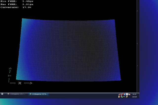

Bon voilà suite à l'excellente réflexion de Bingocrepuscule, J'ai repris une photo de M57 que j'avais en stock (5min de pose UHC) et j'ai enlevé sous CS5 la petite tache au centre (M57) ainsi que 2 étoiles très fortes ;)
C'est nettement mieux ;)
Finalement le correcteur TS se débrouille pas si mal à F4 je trouve ?
J'ai trouvé des photos où je suis descendu à 15% de courbure...
Par contre, je saisi pas trop, j'ai des photos qui varie de 15% à 25% suivant les sessions...Le tilt y serait bien pour quelques chose, mais je n'en suis pas encore sur...
Pour la FWHM, là c'est sur...on voit bien la différence de couleur qu'y varie avec le tilt! Surtout sur la 3D ;)

Et en 3D :
