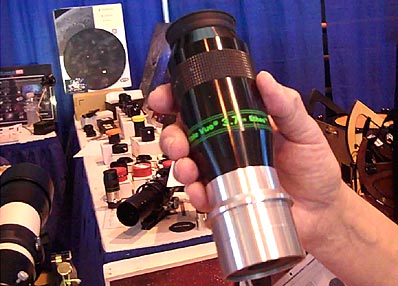

Si je ne me trompe (et je ne pense pas car il est sous mes yeux), l'Ethos 3,7mm SX est en 2" ;)
Difficile de faire plus courte focale.
Le Nag12 T4 est en bi-coulant

Il n'y a pas de limite physique. Mais pourquoi faire en 2" ce qu'on peut faire en 1"25 ?
Le champ 2" est créé pour augmenter le champ max de l'oculaire. Si tu prends un oculaire de 1"25, tu pourras aller jusque 32 mm en plössl (52°) et 25 mm en "wide angle" (70°). En gros, le produit focale x champ apparent ne peut pas faire plus qu'une valeur limite (autour de 1700). Par exemple, pas possible de faire un 30mm/70° en 1"25: on doit alors passer en 2".
Une petite focale se contente du 1"25. Ca n'empèche qu'on peut avoir des oculaires "bi-coulant". Par exemple, un hyperion rentre à la fois dans un 2" et un 1"25 (il y a 2 jupes).
Maintenant, il n'y a rien qui empèche non plus de faire des courtes focales en 2".
On peut penser que mettre un oculaire tel que l'Ethos 3.7 en 31,75 est un peu "dangereux" mécaniquement parlant.
Si tu l'as entre les mains, tu vois tout de suite pourquoi.
C'est aussi un autre moyen de limiter les flexions du PO et du RC s'il y a.

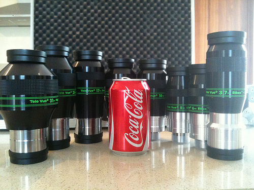

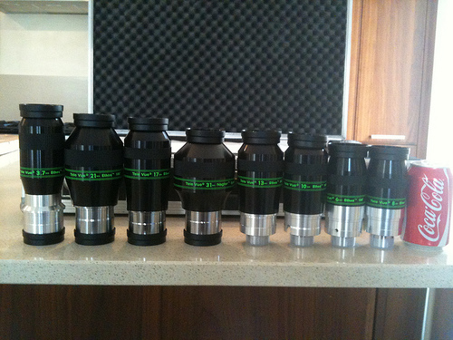

Une image vaut cent mille mots ;)
Celles-ci sont assez rigolotes :lol:

L'Ethos 3.7 est bi-coulant.
C'est un bon exemple. La partie mécanique externe est en 2". Mais le faisceau est capté en 1"25 (et même moins). A quoi ça servirait de mettre une lentille plus grande à part faire augmenter le prix ?

  Newbie Mais a dit :
Pierre
Superbe collection Pierre
Bravo tu dois te régaler avec de tel cailloux

Houla, j'aimerais bien :(
J'ai juste 2 Ethos (3.7 et 6) et 3 Nag (la famille T4).
Le 30 est l'ES 82° (j'attends une belle occase pour un Nag 31).
Il y a aussi quelques autres bricoles (Orthos, dont un 3.8 que je pourrai directement comparer à l'Ethos - Je ferai une photo côte à côte :lol:)
Pierre
