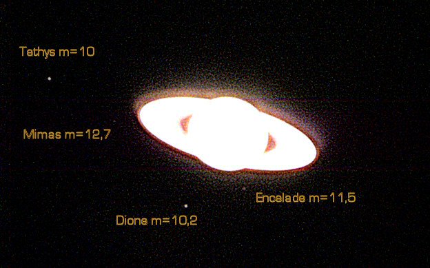

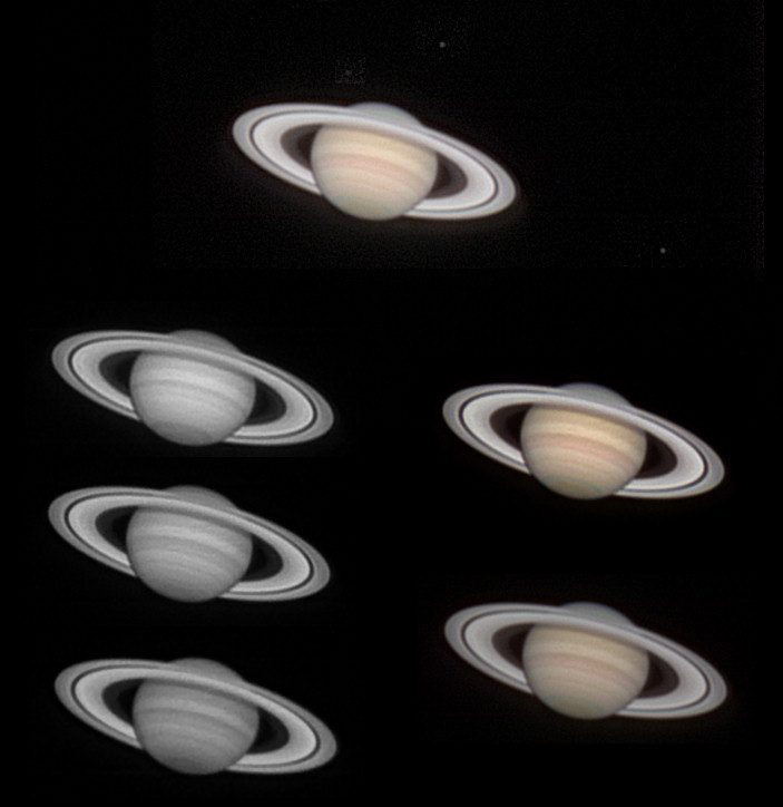

Bonjour à tous, je vous livre mes premiers résultats de cette magnifique nuit du 31 janvier. J'ai enfin réussi ma première Saturne de la saison.
Les images sont faites au LX90 + barlow x3 + tirage + toucam(mode raw 5im/s 1/25ème)
les satellites et pour la première fois Mimas
les anneaux

Magnifique. Ta saturne est parfaite à part un peu de bruit autour (Registax??) et Mars, on dirait presque l'opposition quoique un peu bruité. Pour les deux, t'utilise Registax? Iris? Autres?
Merci
Magnifique :b:
Pour une réussite, c'en est une, chapeau bas.
De superbes bandes atmosphériques et des anneaux ciselés, une couleur comme je les aime...
Félicitations, et en plus, on a le choix dans le traitement plus ou moins durci suivant les gouts....ma préférence allant à la plus dure ;)
Tu as composité combien d'images sur les 2700?

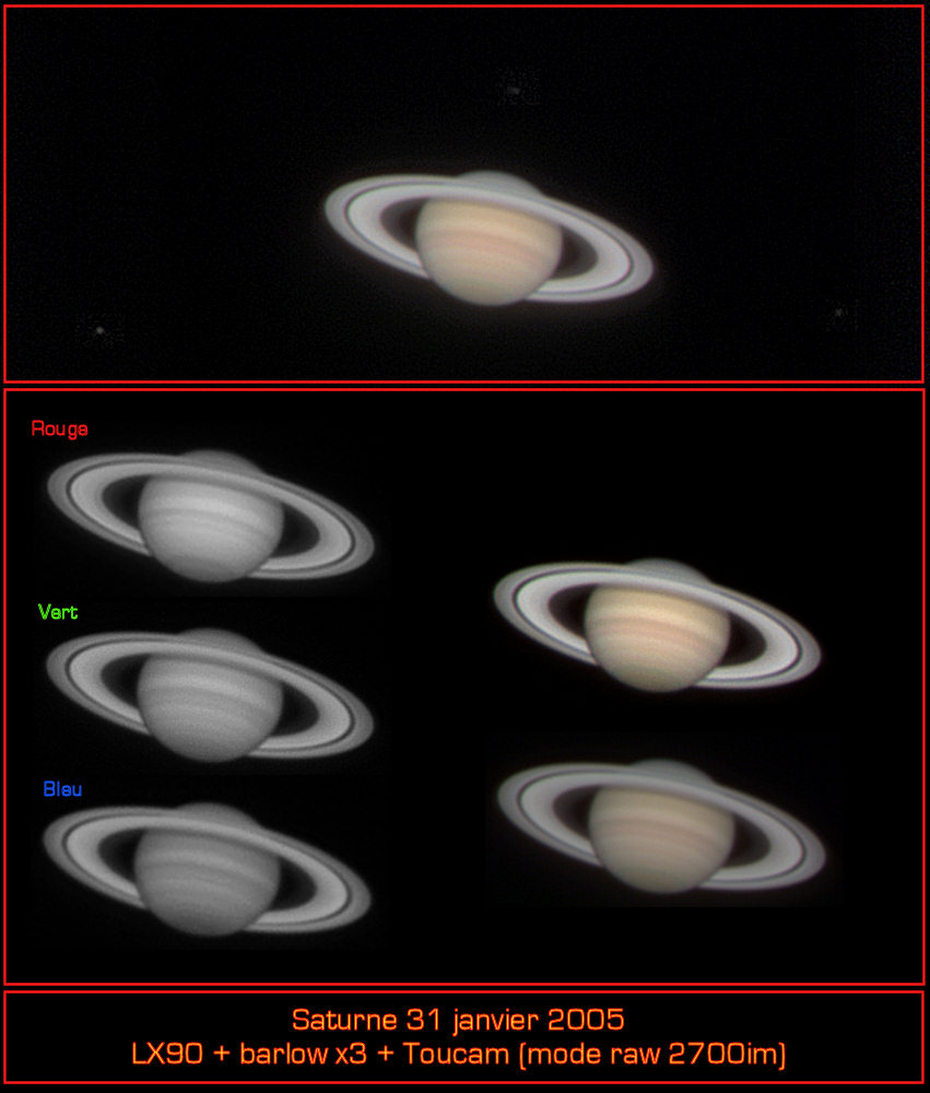

Je dois avoir une bonne cinquantaine de fichiers devant les yeux, réalisés de 19h45 à 01h46 avec de très belles images vers minuit.
J'utilise au début Registax puis Iris et enfin PSP.
Le bruit provient du relatif faible de signal de Saturne (gain plus élevé nécessaire), elle est quand même moins lumineuse que Mars à l'opposition ;)
L'image initiale est en bas à droite et la finale est juste au dessus. Pour l'image tout en haut j'ai augmenté la luminosité pour faire apparaître l'anneau intérieur et les satellites.

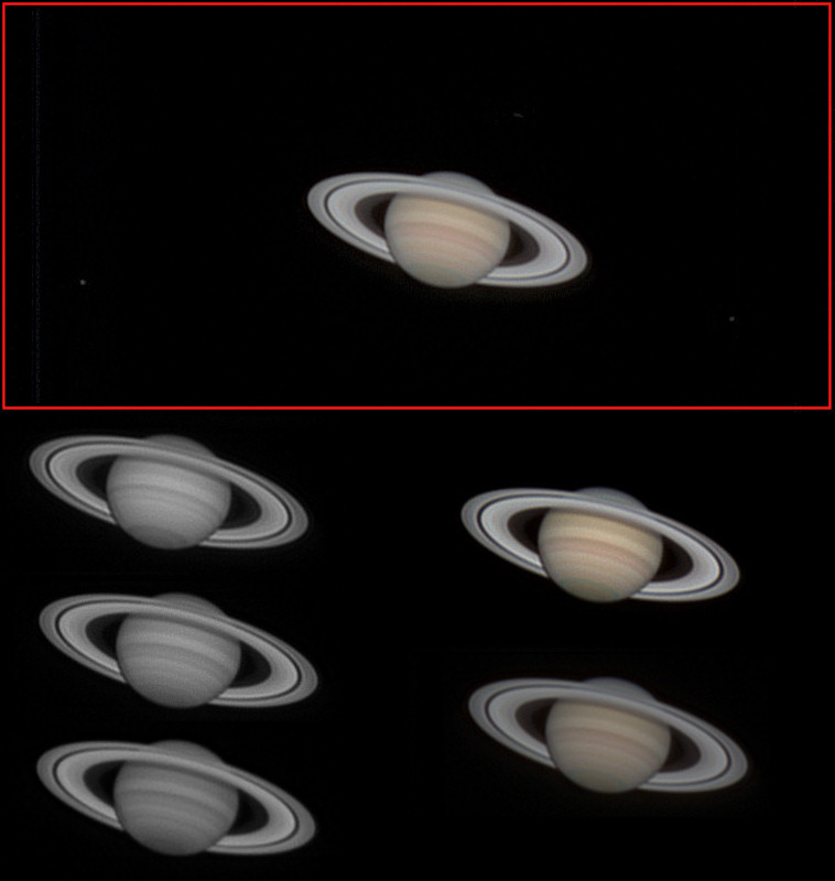

Voici les dernières traitées:

pour ces images j'ai retiré le tirage qui était présent sur les premières images (le tirage est d'environ 1 à 2 cm après la barlow sur les premières images)
