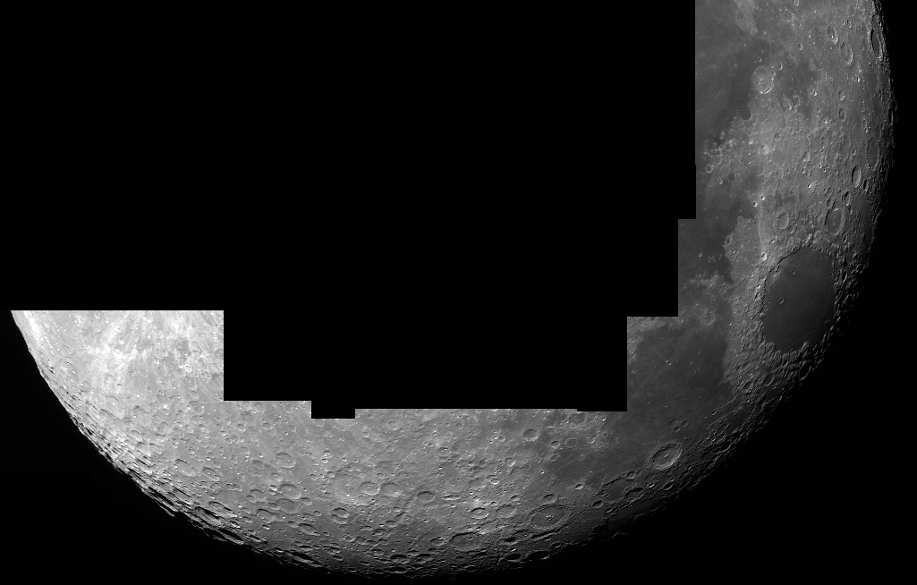

Tout d'abord, une mosaïque de la Lune au foyer du C8 avec la DMK31 et un filtre 23A.
La full :

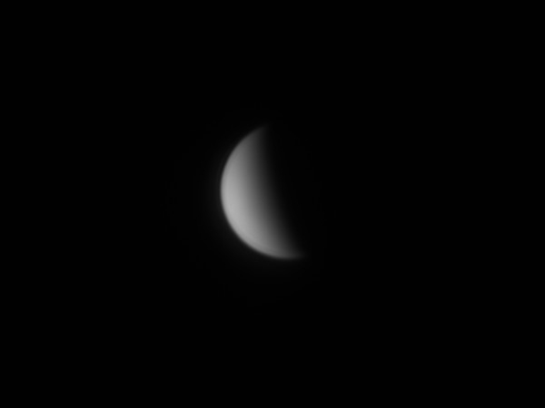

Un petit tour par Vénus qui illumine nos matins du mois d'août, avec la barlow x2 et le filtre 23A :

Superbe effet de relief sur la lune!!! Venus est bien fine et ton anim de Jupi est bien sympa. J'aime beaucoup... En effet on dirait deux yeux sur juju

La mosaïque est jolie, peut-être un chouille surexposée, surtout sur la partie gauche après Petavius.
J'attends cette nuit de pouvoir imager la Lune depuis Paris à une bonne hauteur en espérant que les conditions soient bonnes pour pousser un peu la focale ...

Belle moisson la lune est très fine et les planètes aussi, on sent la maitrise pour l'animation : fluide et exposition uniforme d'un bout a l'autre !:cool: Content que t'es passé une belle matinée:)

Derrière ton tube, ils sont mis en valeur, j'ai une préférence pour Vénus. Ici, elle pète du feu mais inaccessible avec la turbulence.

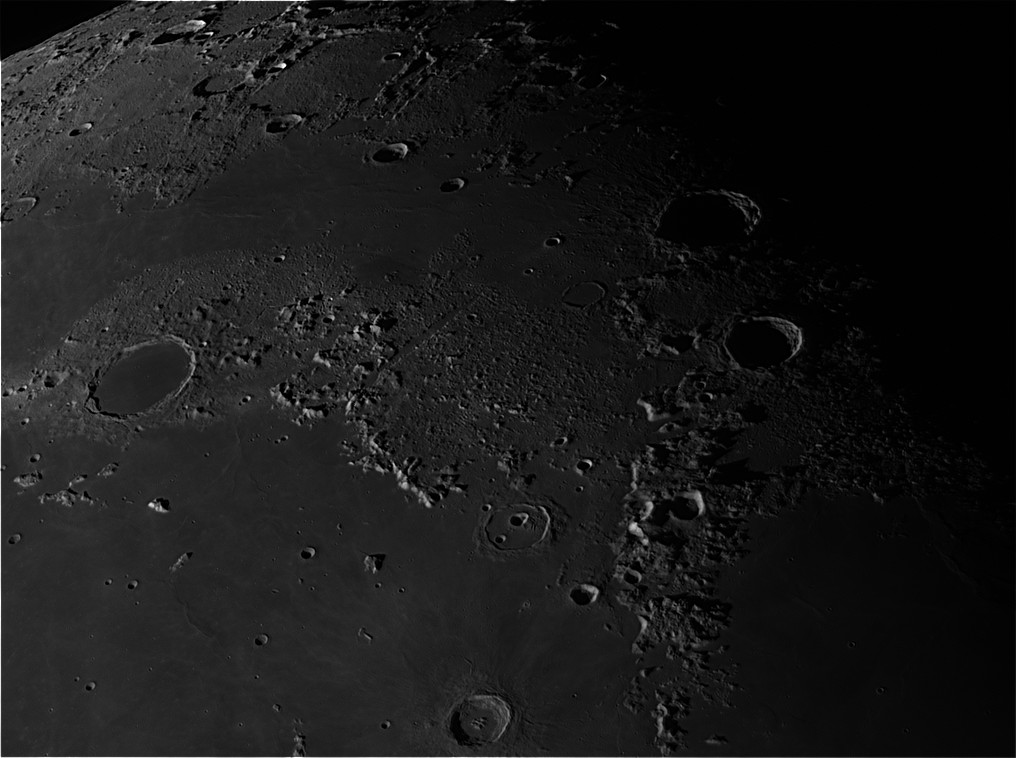

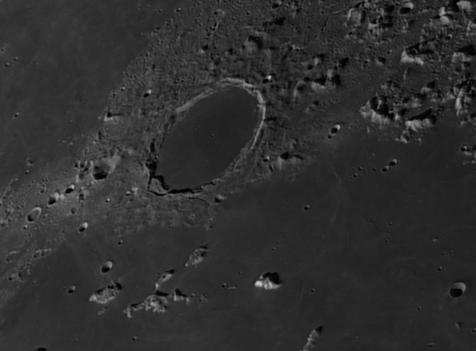

Comme prévu, les conditions de seeing ce matin sur Toulouse étaient bonnes.
Petit aperçu, avec Jupiter dans une configuration que j'adore avec l'ombre de deux satellites et ensuite la Lune et le cratère Platon sortis tout chaud du traitement.

Salut Phil,
Ca m'en met l'eau à la bouche tout ça !!
Jupi est vraiment très bien vu la hauteur et sa récolte bio (sans ADC) en .gif ça sera top ! Platon n'est pas en reste et j'suis sur qu'un traitement en vancittert lui donnerai un autre visage, j'testerai moi :)
Je vais jouer à la tortue sur le traitement et posterai les miennes tranquillement (mon portable souffre en ce moment) mais j'ai déjà un Tycho pas mal ;)

Très beau Plato (plus beau que le mien, faut rester honnête :cry:). Belle image de Jupiter également, je sens qu'on va pas être déçu par la suite ;);)
Eric

Oui, Vénus est belle le matin, je trouve les conditions meilleures que le soir. :)Avec le filtre UV ça doit donner.

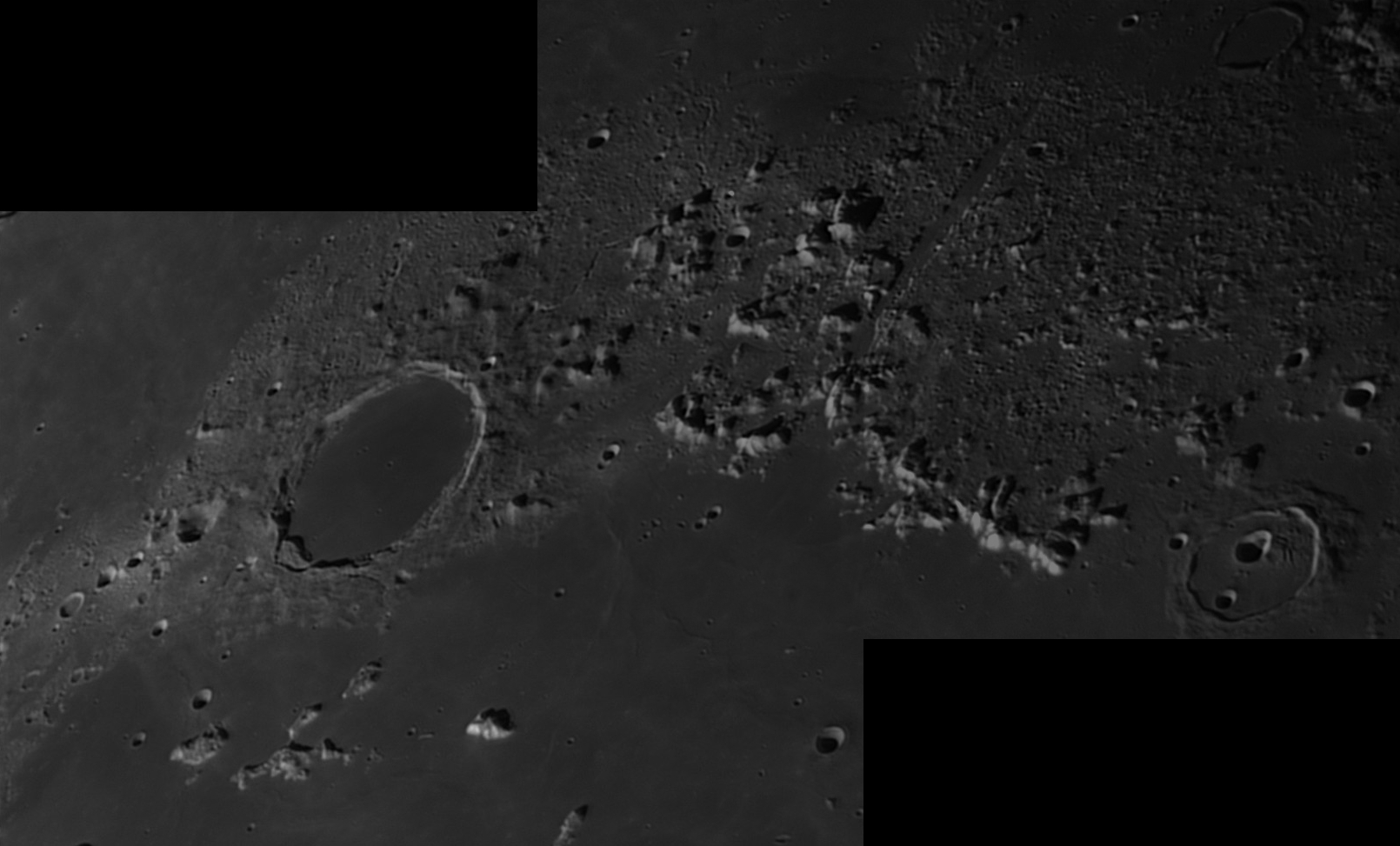

Et un petit rajout de la Vallée des Alpes à Platon avec la barlow x2 et enuite la même région au foyer.
J'espère que la mosaïque au foyer n'aura pas de trou. ;)
Merci Laurent,
Normalement la série au foyer est du même niveau. J'espère ne pas avoir de trou dans la mosaïque. ;)
