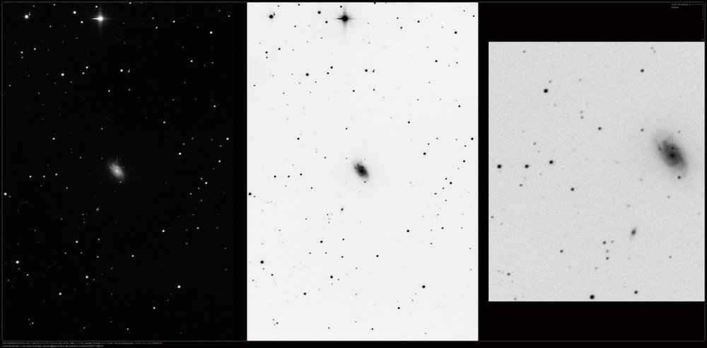

Sinon au menu astronomique, il y a une supernova de 13,8m dans NGC 1084 de l'Eridan.
Hum c'est tard ça, mais si on tient jusqu'à 2 ou 3h du mat... On tiendra n'est ce pas :be:
Elle a l'air simple à repérer juste à côté du noyau : Supernova 2012ec = PSN J02455988-0734270 in NGC 1084 Narrowfield IR -  Aug 12
Ajouté.
Mais, en ce qui me concerne, ça va être chaud avec mon C9, vu que la magnitude limite est de 14,5... 13,8m, c'est hard ! Cela dit, je ne connais pas NGC 1084, une occasion de la découvrir...

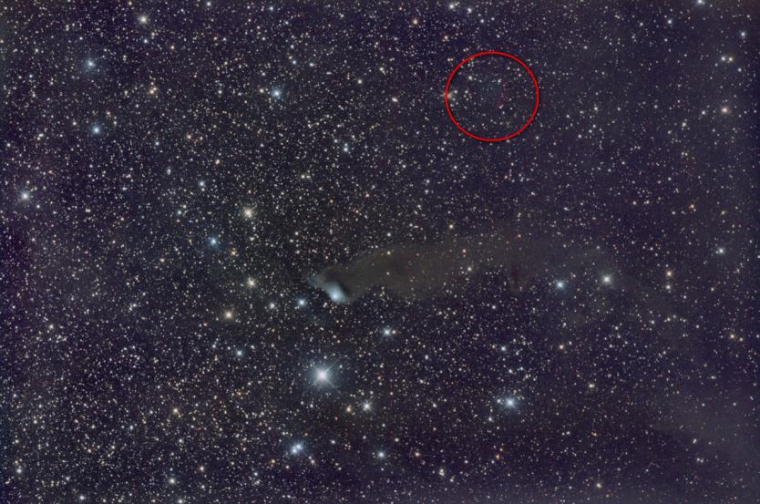

Sinon je me suis mis un autre challenge, voir les extensions de matière de l'étoile R Aqr (enfin elles sont visibles quand l'étoile est au minima, faut vérifier où elle en est ...)

Pour ton étoile du Verseau est-ce qu'un filtre UHC peut aider ou bien ça rayonne dans toutes les couleurs ?
