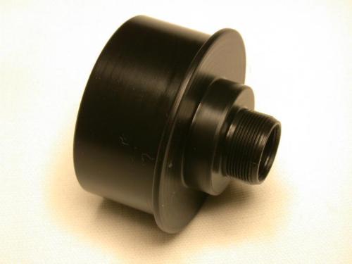

je voudrais savoir quel adaptateur prendre pour commencer a faire du planètaire puis ensuite pourquoi pas du ciel profond .
1. http://www.astronome.fr/produit-bagues-et-raccords-photo-adaptateur-ultra-court-pour-webcam-philips-toucam-pro-ii-404.html
2. http://www.astronome.fr/produit-accessoires-pour-cameras-ccd-coupleur-oculaire-webcam-sky-optic-523.html
3. http://www.astronome.fr/produit-bagues-et-raccords-adaptateur-pour-webcam-philips-toucam-pro-ii-403.html
enfin il y en a beaucoup je ne sais pas trop les differences entre chaque adaptateurs si vous pouvez m'aider et surtout le quel prendre ? merci d'avance j'ai une toucam pro 2 et un sw 130/900.

bonjour,
à priori,
les modèles 1 et 3 sont comparables sauf en ce qui concerne le tirage ; le 1 est à privilégier si ton instrument a peut de backfocus
par contre le modèle 2 sert à faire un montage type digiscopie en utilisant un oculaire pour projeter l'image sur la webcam ; je n'ai jamais essayé, ça permet probablement d'atteindre des focales intéressantes, par contre tu dois perdre beaucoup de luminosité en chemin.
sinon je crois que le forum section bricolage regorge d'idée à pas cher pour le toucam (sur la base de pvc de plomberie dont le diamètre se prête assez bien à la chose)
bon ciel
oui merci pour vos réponses mais je ne pourais pas grossir la planete faire comme un zoom avec la photo ci dessus ?
On ne peux pas "zoomer" a proprement parler avec cet adaptateur.Pour grossir d'avantage, il faut intercaller une barlow entre ton PO et l'adaptateur. Sur un 130, une x2 ou x3 suffira à obtenir de bon résultats ;)
Comme dit au dessus, prévoir un filtre IrCut pour imager en planétaire
Mix;)
