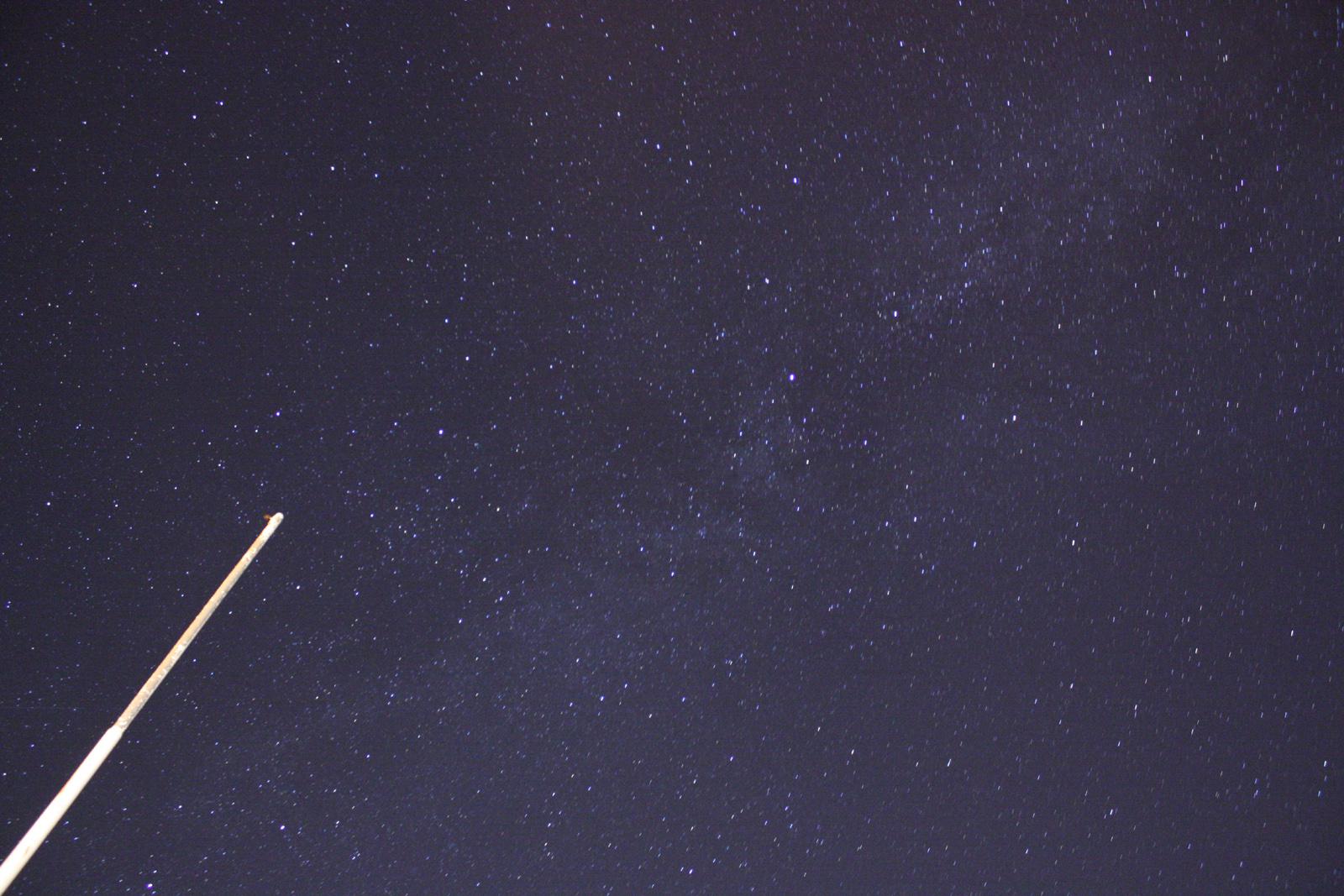

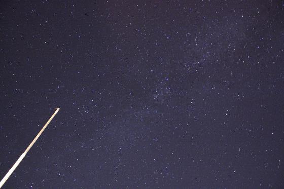

La voie lactée :

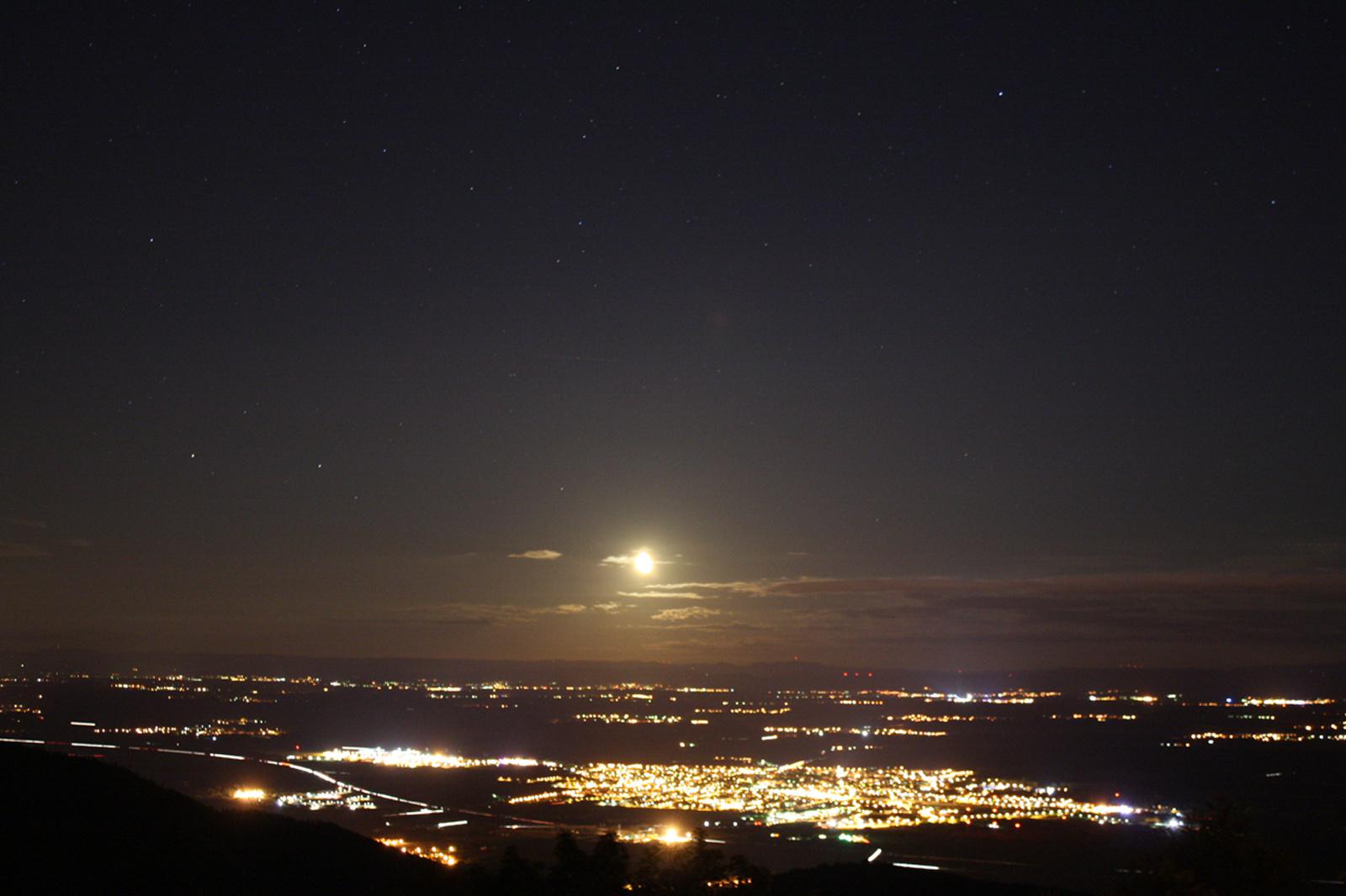

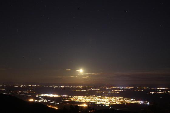

Levé de lune :

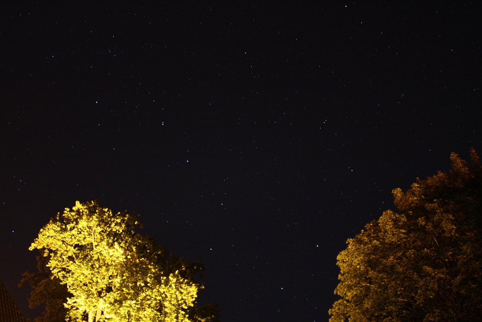

grande ours :

ta VL est visible a toi maintenant de multiplier les poses et de les traiter par la suite...
Ta photo avec la grande ourse, apparemment tu shootes au pied d'une source de lumiere importante....evite ca crame la photo et on ne vois que ca.
Celle que je trouve tres reussi, c'est la Lune j aime beaucoup ce style avec la ville au loin, un peu surexposé je trouve par contre mais c'est un tres bon debut car la pratique......est loin d etre evidente

Sinon pour le levée de lune j'avais : 15s de pose, 800 iso , ouverture 4.5. shoot unique
pour la voie lactée : 55s de pose, 1600iso, ouverture 4.0
grande ours : 24s de pose, 800iso, ouverture 4.0
